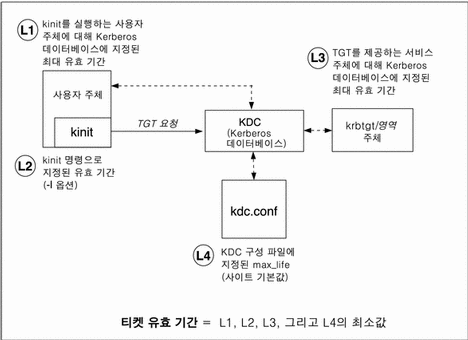

티켓 부여 티켓을 포함하여 주체가 티켓을 얻으면 티켓의 유효 기간은 다음 유효 기간 중 최소값으로 설정됩니다.
티켓을 제공하는 서비스 주체의 Kerberos 데이터베이스에 지정된 최대 유효 기간 값(kinit 명령의 경우 서비스 주체는 krbtgt/ 영역임.)
티켓을 요청한 사용자 주체의 Kerberos 데이터베이스에 지정된 최대 유효 기간 값
그림 7-1에서는 TGT의 유효 기간 결정 방법과 네 가지 유효 기간 값의 계산 방법을 설명합니다. 그림 7-1에 설명된 TGT의 유효 기간 결정 방법에 따르면 모든 주체는 티켓을 얻을 때 기본적으로 동일한 방법으로 유효 기간이 결정됩니다. 유일한 차이점은 kinit는 유효 기간 값을 제공하지 않으며 티켓을 제공하는 서비스 주체( krbtgt/ 영역 주체 대신)가 최대 유효 기간 값을 제공한다는 점입니다.
