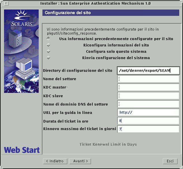

  7. Definire le informazioni di configurazione del sito.
    La videata successiva permette di selezionare la procedura di configurazione e di inserire le informazioni di configurazione.

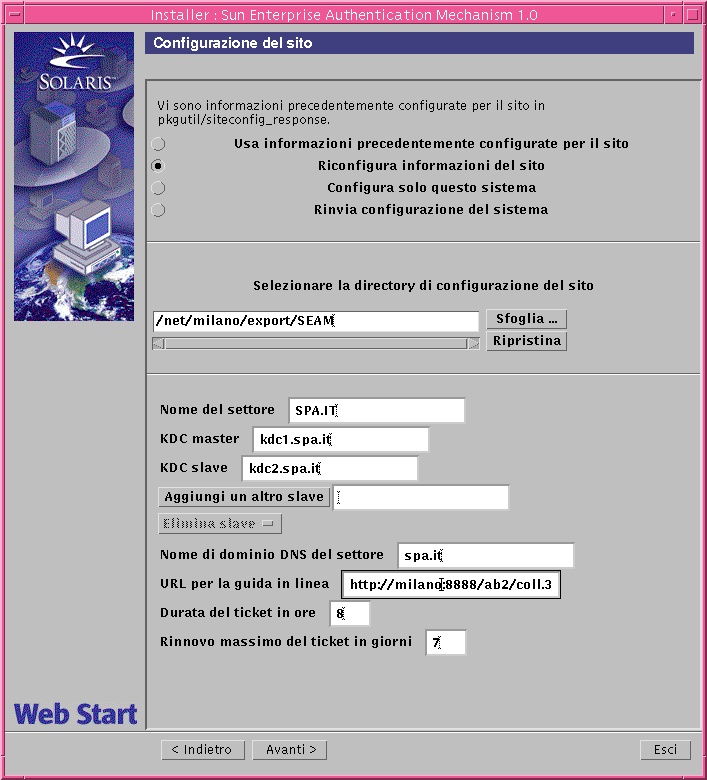

    1. Selezionare la procedura di configurazione.
      La parte superiore della videata permette di selezionare il metodo di configurazione del sistema. Per questa procedura, selezionare "Riconfigura informazioni del sito". Le opzioni disponibili sono le seguenti:
      • Usa informazioni precedentemente configurate per il sito -- Usare questa opzione al termine del processo di preconfigurazione
      • Riconfigura informazioni del sito -- Usare questa opzione per inserire nuove informazioni
      • Configura solo questo sistema -- Usare questa opzione per inserire nuove informazioni per l'host corrente
      • Rinvia configurazione del sistema -- Usare questa opzione quando non si è certi sui valori di tutti i parametri di configurazione ma si desidera installare ugualmente i package
    2. Identificare la directory di configurazione del sito.
      Il percorso dovrebbe essere un file system attivabile da tutti i sistemi che richiedono l'installazione di SEAM.
    3. Specificare il nome del settore.
      Per convenzione, il nome del settore viene scritto a lettere maiuscole per differenziarlo dagli altri nomi di dominio. In questo esempio, il nome del dominio è SPA.IT.
    4. Identificare i nomi del KDC master e dei KDC slave.
      Usare nomi host pienamente qualificati. In questo esempio, i nomi host sono kdc1.spa.it per il master e kdc2.spa.it per lo slave. È possibile aggiungere il numero di slave necessari.
    5. Inserire il nome del dominio DNS per il settore.
    6. Specificare l'URL per la guida in linea.
      Questo URL viene usato dall'Amministrazione SEAM, perciò deve essere definito correttamente per consentire il funzionamento del menu "Indice della guida". La versione Web di questo manuale può essere installata su qualsiasi server AnswerBook2 appropriato. Sarà necessario cambiare la voce localhost e aggiungere informazioni dopo la parte SEAM dell'indirizzo.
      In questo esempio, l'URL dovrebbe puntare a http://milano:8888/ab2/coll.384.1/SEAM/@AB2PageView/6685, a meno che non vi sia un'altra posizione più appropriata. Si consiglia di usare la sezione intitolata "Amministrazione SEAM" del capitolo "Amministrazione dei nomi principali e dei criteri" del Manuale di Sun Enterprise Authentication Mechanism.
      Per verificare l'URL, inserirlo in un Web browser e verificare che la pagina sia disponibile. Prima di procedere, verificare che la documentazione di SEAS sia stata installata.
    7. Identificare la durata massima dei ticket.
      Se il valore predefinito è accettabile, non modificarlo.
    8. Identificare la durata massima per i ticket rinnovabili.
    9. Rivedere le definizioni impostate.
      Se le definizioni sono corrette, fare clic su Avanti per procedere. Facendo clic su Avanti, le informazioni di preconfigurazione verranno salvate nella directory di configurazione.
