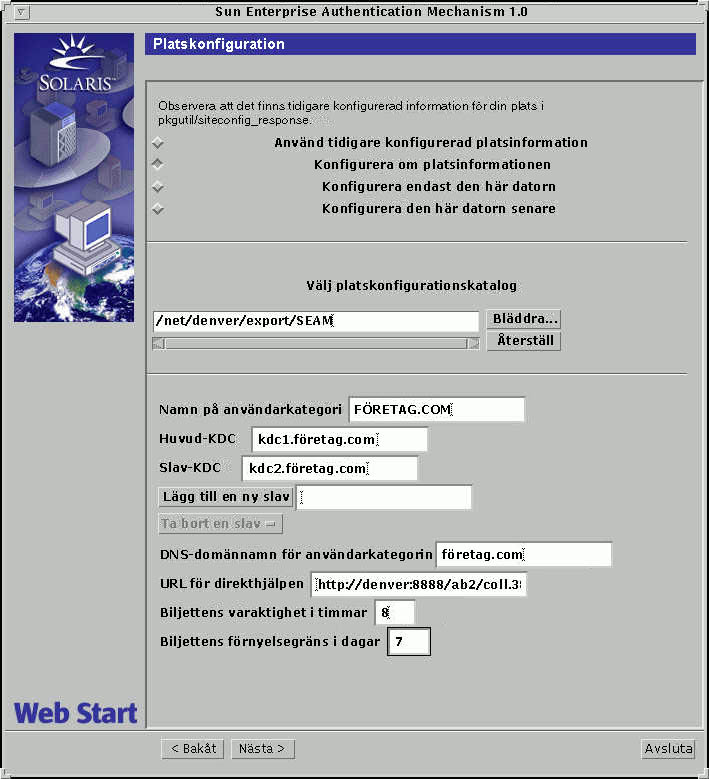

Ange platskonfigureringsinformation.
På nästa skärm kan du välja konfigureringsprocedur och ange konfigureringsinformation.
Välj konfigureringsprocedur.
Du kan välja hur datorn ska konfigureras i den övre delen av skärmbilden. För den här proceduren bör du välja "Konfigurera om platsinformationen". Du kan välja:
Använd tidigare konfigurerad platsinformation - Välj det här alternativet efter att processen för förkonfigurering är slutförd.
Konfigurera om platsinformationen - Välj det här alternativet för att ange ny information.
Konfigurera endast den här datorn - Välj det här alternativet för att ange ny information för den här värden.
Konfigurera den här datorn senare - Välj det här alternativet om du är osäker på en del konfigureringsparametrar, men vill installera paketen ändå.

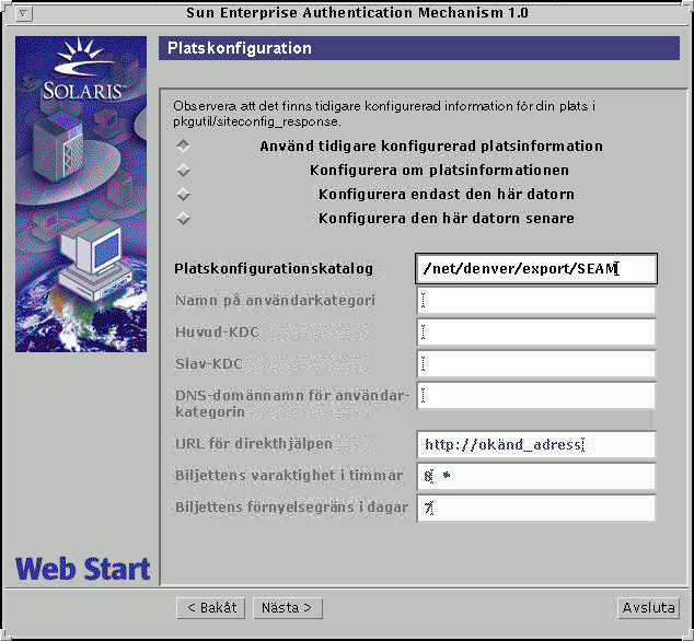

Ange katalog för platskonfigurationen.
Sökvägen bör vara till ett filsystem som kan monteras av alla datorer där SEAM ska installeras.
Ange användarkategori.
Som standard anges namnet på användarkategorin med stora bokstäver så att det går att skilja från andra domännamn. I det här exemplet är domännamnet ACME.COM.
Ange namn för servrarna för huvud-KDC och underordnad KDC.
Använd fullständigt värdnamn. I det här exemplet är värdnamnen kdc1.acme.com för huvud-KDC:n och kdc2.acme.com för den underordnade KDC:n. Du kan lägga till valfritt antal underordnade KDC:er.
Ange namnet på DNS-domänen för den här användarkategorin.
Ange URL för direkthjälpen.
Den här URL:en används av administrationsverktyget för SEAM och därför bör den anges korrekt så att menyn "Hjälpavsnitt" fungerar. Du kan installera webbversionen av den här handboken på valfri lämplig AnswerBook2-server. Du måste ändra posten localhost och lägga till information efter SEAM-delen av adressen.
I det här exemplet är URL:en http://denver:8888/ab2/coll.384.1/SEAM/@AB2PageView/6685, såvida inte en annan placering av sidorna är lämpligare. Avsnittet "Administrationsverktyget för SEAM" i kapitlet "Administrera principaler och principer" i Användarhandboken för Sun Enterprise Authentication Mechanism är föreslagen plats.
Du kan kontrollera URL:en genom att mata in den i en webbläsare och se om sidan finns tillgänglig. Kontrollera att dokumentationen för SEAS har installerats innan du försöker kontrollera URL:en.
Ange maximal giltighetstid för biljetter.
Ändra inte standardvärdet om det går att använda.
Ange maximal giltighetstid för förnyelsebara biljetter.
Granska dina inställningar.
Om de är riktiga klickar du på Nästa för att fortsätta. När du klickar på Nästa sparas informationen för förkonfigurering i konfigureringskatalogen.

Välj konfigureringsprocedur och katalog.
På nästa skärm kan du välja konfigueringsprocedur och ange sökväg till konfigureringsfilerna. Om det finns förkonfigurerad platsinformation väljer du "Använd tidigare konfigurerad platsinformation" och anger sökväg till katalogen med konfigureringsfilerna.
