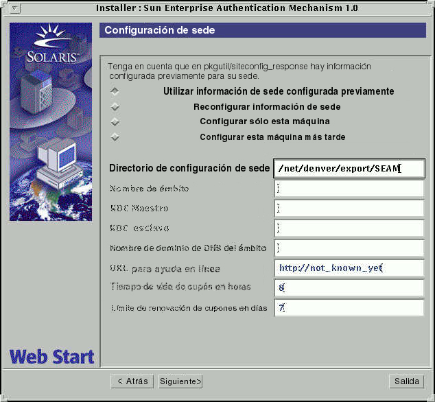

  7. Defina la información de configuración de la sede.
    La pantalla siguiente le permite seleccionar el procedimiento de configuración, así como introducir la información de configuración.
    1. Seleccione el procedimiento de configuración.
      La parte superior de la pantalla le permite seleccionar cómo se configurará la máquina. Para este procedimiento, debe seleccionar "Reconfigurar la información de la sede". Puede seleccionar:
      • Utilizar la información de la sede configurada previamente: utilice esta opción cuando haya terminado el proceso de configuración previa
      • Reconfigurar la información de la sede: utilice esta opción para introducir información nueva
      • Configurar sólo esta máquina: utilice esta opción para introducir información nueva para este sistema
      • Configurar esta máquina posteriormente: utilice esta opción cuando no está seguro de todos los parámetros de configuración pero desea instalar los paquetes
    2. Identifique el directorio de configuración de la sede.
      La ruta debe indicar un sistema de archivos que puedan montar todos los sistemas que requieren las instalaciones de SEAM.

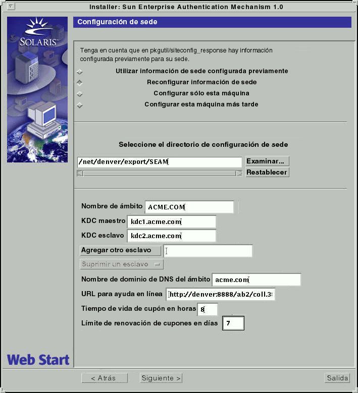

    3. Especifique el nombre de ámbito.
      Por convención, los nombres de ámbito están en mayúsculas para ayudar a diferenciarlos de otros nombres de dominio. Para este ejemplo, el nombre de dominio es ACME.COM.
    4. Identifique los nombres de servidor de KDC maestro y esclavo.
      Utilice los nombres de sistema completos. Para este ejemplo, los nombres de sistema son kdc1.acme.com para el maestro y kdc2.acme.com para el esclavo. Puede agregar tantos esclavos como necesite.
    5. Escriba el nombre de dominio de DNS para este ámbito.
    6. Especifique el URL de la ayuda en línea.
      La herramienta de administración utiliza este URL, en consecuencia debe definirse correctamente para que funcione el menú "Contenido de ayuda". Puede instalarse la versión web de este manual en cualquier servidor de AnswerBook2 apropiado. Deberá cambiar la entrada localhost y agregar información después de la parte SEAM de la dirección.
      Para este ejemplo, el URL debe señalar a http://puebla:8888/ab2/coll.384.1/SEAM/@AB2PageView/6685, a menos que otra ubicación sea más apropiada. La ubicación sugerida para su uso es el apartado titulado "SEAM Administration Tool" del capítulo "Administración de principales y normas" de la Guía de Sun Enterprise Authentication Mechanism.
      Para verificar el URL introdúzcalo en cualquier navegador de web y compruebe que esté disponible la página. Antes de intentar verificar el URL, asegúrese de que se haya instalado la documentación de SEAS.
    7. Identifique el tiempo de vida máximo para los cupones.
      Si es aceptable el valor predeterminado, no lo cambie.
    8. Identifique el tiempo de vida máximo para los cupones renovables.
    9. Revise las definiciones que ha establecido.
      Si son correctas, haga clic en Siguiente para continuar. Cuando haga clic en Siguiente, se guarda la información de configuración previa en el directorio de configuración.
