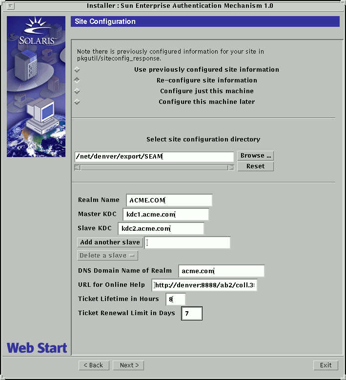

  7. 定義網站設置資訊.
    下一個螢幕會讓您選擇設置程序並且輸入設置資訊。
    1. 選擇設置程序。
      螢幕的上半部讓您選擇應該如何設置機器。在這個程序中,您應該選擇「"重新設置網站資訊」。"您可以選擇其中一項﹕
      • 使用先前設置的網站資訊 -在完成事先設置程序之後使用
      • 重新設置網站資訊 - 在輸入新的資訊時使用
      • 只設置這個機器 - 在輸入此主機的新資訊時使用
      • 以後再設置這個機器 - 在您不確定所有的設置參數,但是又想安裝套裝軟體時使用
    2. 識別網站設置目錄。
      路徑應該指向需要安裝 SEAM 的所有系統都可裝載的一個檔案系統。
    3. 指定範疇名稱。
      依照慣例,範疇名稱都以大寫字母表示,以和其他的領域名稱區分。此例中的領域名稱為 ACME.COM
    4. 識別主 KDC 及從屬 KDC 伺服器名稱。
      使用完全符合條件的主機名稱。舉例來說,主 KDC 的主機名稱為 kdc1.acme.com,而從屬 KDC 的主機名稱則為 kdc2.acme.com。您可以視需要來新增從屬,數目不限。
    5. 輸入此範疇的 DNS 領域名稱。
    6. 指定線上說明的 URL。
      SEAM 管理工具 (Administration Tool) 必須使用此 URL,所以應該正確地定義 URL 才能讓「"說明內容"」功能表正常運作。您可以在任何適當的 AnswerBook2 伺服器之上安裝此手冊的網路版。您必須變更 localhost 項目並且在位址的 SEAM 部份之後新增資訊。
      此例中,除非有另一個適當的位置,否則 URL 應該指向 http://denver:8888/ab2/coll.384.1/SEAM/@AB2PageView/6685Sun 企業辯證機制使用指南中""管理主管及政策""一章的""SEAM 管理工具" "一節中有建議使用的位置。
      您可以確認 URL by 將 URL 輸入任何網路瀏覽器,並且確認頁面可用。請確定先安裝 SEAS 的說明文件之後,再嘗試確認 URL。
    7. 識別許可證的最長壽命。
      如果預設值可接受的話,請不要變更。
    8. 識別可更新許可證的最長壽命。
      如果預設值可接受的話,請不要變更。
    9. 審查您所設定的定義。
      如果定義正確的話,請按一下「下一步」以繼續進行。當您按一下「下一步」時,事先設置資訊會被儲存入設置目錄中。

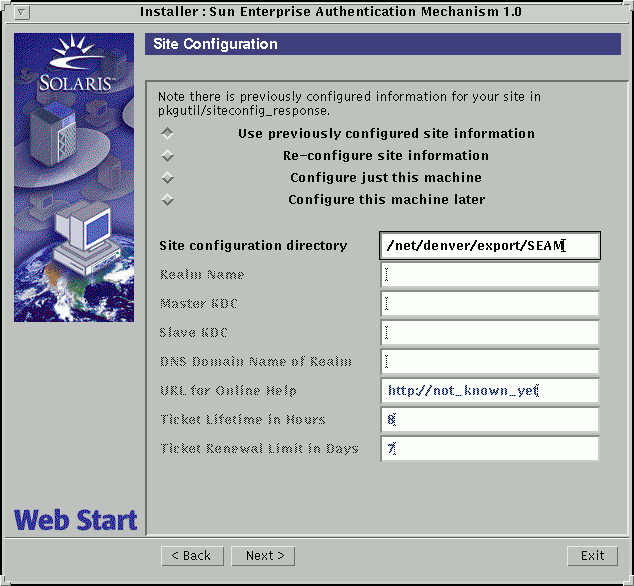

  6. 選擇設置程序及目錄。
    您可以在下一個螢幕中選擇設置程序,並且識別設置檔案的路徑。如果您已經事先設置了網站資訊,請選擇「"使用先前設置的網站資訊"」,然後指定設置檔案的目錄路徑。
    Graphic
