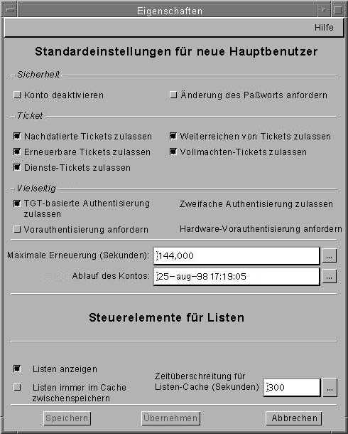

Einrichten von Standardwerten für die Erstellung neuer Hauptbenutzer

Wenn Ihre Site beginnt, eine große Anzahl von Hauptbenutzern und Richtlinien anzusammeln, benötigt das SEAM-Tool zum Laden und Anzeigen der Hauptbenutzer- und Richtlinienlisten zunehmend länger und verringert somit die Produktivität dieses Tools. Es gibt verschiedene Möglichkeiten, dies zu vermeiden.
Als erstes können Sie die Ladezeiten für diese Listen komplett wegfallen lassen, indem die Listen nicht vom SEAM-Tool geladen werden. Sie können diese Option durch die Auswahl des Befehls "Eigenschaften" im Menü "Bearbeiten" und das anschließende Deaktivieren des Feldes "Listen anzeigen" festlegen. Selbstverständlich kann das Tool die Listen nicht anzeigen, wenn es diese nicht lädt, und somit können Sie die Bildschirme mit den Listen nicht mehr verwenden, um Hauptbenutzer oder Richtlinien auszuwählen. Stattdessen müssen Sie einen Hauptbenutzer- oder Richtliniennamen in das bereitgestellte neue Feld "Name" eingeben und dann die gewünschte Operation auswählen, die Sie damit durchführen wollen. Im Grunde wird die Auswahl eines Elements aus der Liste durch die Eingabe eines Namens ersetzt.
Eine weitere Möglichkeit zur Arbeit mit langen Listen besteht darin, sie in einem Cache zu speichern. Tatsächlich ist die Speicherung der Listen im Cache für eine begrenzte Zeit als Standardverhalten für das SEAM-Tool festgelegt. Das SEAM-Tool muss die Listen weiterhin anfangs in den Cache laden, aber danach kann das Tool den Cache verwenden, anstatt die Listen erneut abzurufen. Dadurch müssen die Listen nicht mehr vom Server geladen werden, was den Grund für die langen Ladezeiten darstellte.
Sie können die Zwischenspeicherung der Listen ebenfalls über den Befehl "Eigenschaften" im Menü "Bearbeiten" festlegen. Dort befinden sich zwei Einstellungen für den Cache. Sie können die dauerhafte Zwischenspeicherung der Listen wählen oder eine Zeitgrenze festlegen, wann das Tool die Listen erneut vom Server in den Cache laden muss.
Wenn Sie die Listen im Cache speichern, können Sie weiterhin die Bildschirme mit den Listen für die Auswahl der Hauptbenutzer und Richtlinien verwenden. Somit wird die Verwendungsweise des SEAM Tool nicht wie bei der ersten Option betroffen. Auch wenn die Speicherung im Cache es Ihnen nicht ermöglicht, die Änderungen von anderen einzusehen, sind Sie weiterhin in der Lage, die aktuellsten Listeninformationen auf Basis Ihrer Änderungen anzuzeigen, da Ihre Änderungen die Listen sowohl auf dem Server als auch im Cache aktualisieren. Wenn Sie den Cache aktualisieren wollen, um die Änderungen von anderen anzuzeigen und die aktuellsten Kopien der Listen abzurufen, können Sie jederzeit das Menü Aktualisieren verwenden, wenn Sie den Cache mit Daten vom Server aktualisieren möchten.

Einrichten von Standardwerten für die Erstellung neuer Hauptbenutzer |
Sie können die Zwischenspeicherung der Listen über den Befehl "Eigenschaften" im Menü "Bearbeiten" festlegen. |
"Einrichten von Standardwerten für die Erstellung neuer Hauptbenutzer" |

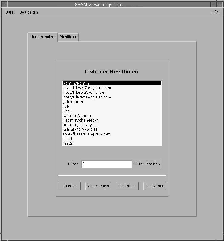

Klicken Sie auf die Registerkarte "Hauptbenutzer".
Die Liste der Hauptbenutzer wird angezeigt.
Geben Sie eine Filterzeichenfolge in das Feld "Filtermuster" ein, und drücken Sie die Eingabetaste, um einen bestimmten Hauptbenutzer oder eine Unterliste mit Hauptbenutzern anzuzeigen. Bei erfolgreicher Anwendung des Filters wird die Liste mit den Hauptbenutzern angezeigt, die mit dem Filter übereinstimmen.
Die Filterzeichenfolge muss aus einem oder mehreren Zeichen bestehen. Da der Filtermechanismus zwischen Groß- und Kleinschreibung unterscheidet, müssen Sie die entsprechenden Groß- oder Kleinbuchstaben für den Filter verwenden. Wenn Sie z. B. die Filterzeichenfolge ge eingeben, zeigt der Filtermechanismus nur Hauptbenutzer an, die die Zeichenfolge ge enthalten (beispielweise georg oder lage).
Wenn Sie die vollständige Liste mit Hauptbenutzern anzeigen möchten, klicken Sie auf "Filter löschen".

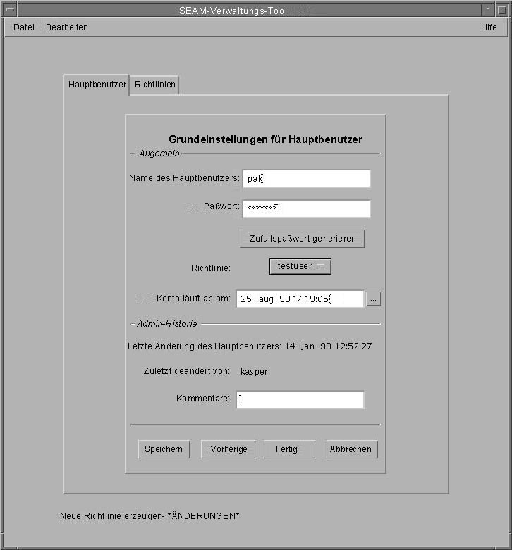

Wenn Sie einen neuen Hauptbenutzer erstellen, der eine neue Richtlinie benötigt, dann sollten Sie die Richtlinie vor dem neuen Hauptbenutzer erstellen. Weitere Informationen finden Sie unter "Erstellen einer neuen Richtlinie".
Klicken Sie auf "Neu".
Der Bildschirm "Grundeinstellungen für Hauptbenutzer" wird angezeigt, der einige Attribute des Hauptbenutzers enthält.
Legen Sie ein Hauptbenutzernamen und ein Passwort fest.
Sowohl der Hauptbenutzername als auch das Passwort sind erforderlich.
Legen Sie Werte für die Attribute des Hauptbenutzers fest, und klicken Sie dann auf "Nächstes", um weitere Attribute festzulegen.
Es sind drei Fenster mit Attributinformationen vorhanden. Wählen Sie aus dem Menü "Hilfe" den Befehl "Kontextbezogene Hilfe", um Informationen über die verschiedenen Attribute in jedem Fenster abzurufen. Beschreibungen zu allen Hauptbenutzerattributen finden Sie unter "SEAM Tool Bildschirmbeschreibungen".
Klicken Sie auf "Speichern", um den Hauptbenutzer zu speichern, oder klicken Sie auf dem letzten Bildschirm auf "Fertig".
Richten Sie bei Bedarf Kerberos-Verwaltungsberechtigungen für den neuen Hauptbenutzer in der Datei /etc/krb5/kadm5.acl ein.
Weitere Informationen finden Sie unter "Ändern der Kerberos-Verwaltungsberechtigungen".
Das folgende Beispiel zeigt den Bildschirm für die Grundeinstellungen des Hauptbenutzers bei der Erstellung eines neuen Hauptbenutzers namens pak an. Bis jetzt wurde testuser (Testbenutzer) als Richtlinie festgelegt.

Der Name eines Hauptbenutzers kann nicht geändert werden. Sie müssen den Hauptbenutzer kopieren, einen neuen Namen für diesen festlegen und dann den alten Hauptbenutzer löschen, um einen Hauptbenutzer umzubenennen.
Wählen Sie den zu löschenden Hauptbenutzer in der Liste, und klicken Sie auf "Löschen".
Nachdem Sie den Löschvorgang bestätigt haben, wird der Hauptbenutzer gelöscht.

Starten Sie bei Bedarf das SEAM Tool.
Weitere Informationen finden Sie unter "Starten des SEAM Tool".
Wählen Sie im Menü "Bearbeiten" den Befehl "Eigenschaften" aus.
Das Fenster "Eigenschaften" wird angezeigt.
Wählen Sie die Standardwerte, die Sie für die Erstellung neuer Hauptbenutzer verwenden möchten.
Klicken Sie auf "Speichern".

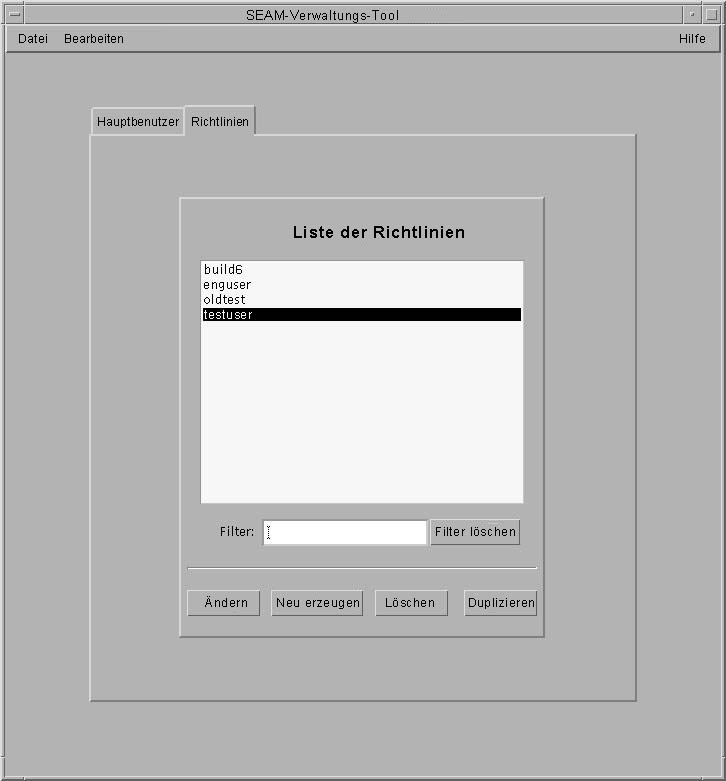

Anzeigen der Richtlinienliste |
Zeigen Sie die Liste der Richtlinien an, indem Sie auf die Registerkarte "Richtlinien" klicken. | |

Klicken Sie auf die Registerkarte "Richtlinien".
Die Liste der Richtlinien wird angezeigt.
Geben Sie eine Filterzeichenfolge in das Feld "Filtermuster" ein, und drücken Sie die Eingabetaste, um einen bestimmten Hauptbenutzer oder eine Unterliste mit Richtlinien anzuzeigen. Bei erfolgreicher Anwendung des Filters wird die Liste mit den Richtlinien angezeigt, die mit dem Filter übereinstimmen.
Die Filterzeichenfolge muss aus einem oder mehreren Zeichen bestehen. Da der Filtermechanismus zwischen Groß- und Kleinschreibung unterscheidet, müssen Sie die entsprechenden Groß- oder Kleinbuchstaben für den Filter verwenden. Wenn Sie z. B. die Filterzeichenfolge ge eingeben, zeigt der Filtermechanismus nur Richtlinien an, die die Zeichenfolge ge enthalten (beispielweise georg oder lage).
Wenn Sie die vollständige Liste mit Richtlinien anzeigen möchten, klicken Sie auf "Filter löschen".
Im folgenden Beispiel wird der Befehl list_policies von kadmin verwendet, um alle Richtlinien aufzuführen, die mit *user* übereinstimmen. Mit dem Befehl list_policies können auch Platzhalter verwendet werden.
kadmin: list_policies *user* testuser enguser kadmin: quit |

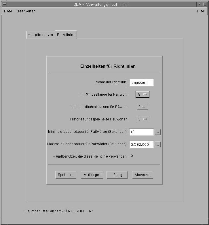

Wählen Sie die anzuzeigende Richtlinie in der Liste, und klicken Sie auf "Ändern".
Der Bildschirm "Details für Richtlinien" wird angezeigt.
Wenn Sie mit der Anzeige fertig sind, klicken Sie auf "Abbrechen".
In dem folgenden Beispiel wird der Bildschirm "Details für Richtlinien" geöffnet, wenn die Richtlinietest angezeigt wird.
Im folgenden Beispiel wird der Befehl get_policy von kadmin verwendet, um die Attribute der Richtlinie enguser anzuzeigen.
kadmin: get_policy enguser Richtlinie: enguser Maximale Lebensdauer des Passworts: 2592000 Minimale Lebensdauer des Passworts: 0 Minimale Passwortlänge: 8 Minimale Anzahl an Passwort-Zeichenklassen: 2 Anzahl erhaltener alter Schlüssel: 3 Referenzzähler: 0 kadmin: quit |
Der Referenzzähler steht für die Anzahl der Hauptbenutzer, die diese Richtlinie verwenden.

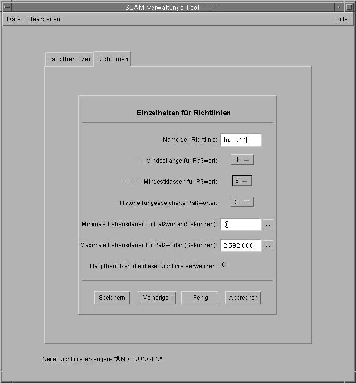

Geben Sie für die Richtlinie einen Namen im Feld Richtlinienname ein.
Der Richtlinienname ist erforderlich.
Legen Sie Werte für die Richtlinienattribute fest.
Wählen Sie aus dem Menü "Hilfe" den Befehl "Kontextbezogene Hilfe", um Informationen über die verschiedenen Attribute in jedem Fenster abzurufen. Unter Tabelle 5-7 finden Sie eine Beschreibung für alle Richtlinienattribute.
Klicken Sie zum Speichern der Richtlinie auf "Speichern", oder klicken Sie auf "Fertig".
Im folgenden Beispiel wird die Erstellung einer neuen Richtlinie namens build11 gezeigt. Bis jetzt wurde der Wert 3 für die minimale Anzahl der Passwortklassen festgelegt.
Im folgenden Beispiel wird der Befehl add_policy von kadmin verwendet, um die Richtlinie build11 zu erstellen, die mindestens 3 Zeichenklassen in einem Passwort erfordert.
$ kadmin kadmin: add_policy -minclasses 3 build11 kadmin: quit |

In diesem Abschnitt werden Beschreibungen für jedes Hauptbenutzer- und Richtlinienattribut bereitgestellt, das Sie im SEAM-Tool entweder festlegen oder anzeigen können. Die Attribute werden so angeordnet, wie sie auf den Bildschirmen angezeigt werden.
Tabelle 5-4 Attribute des Bildschirms "Grundeinstellungen für Hauptbenutzer"|
Attribut |
Beschreibung |
Hauptbenutzername |
Der Name des Hauptbenutzers (die primäre /Instanz ist Teil eines voll qualifizierten Hauptbenutzernamens). Ein Hauptbenutzer stellt eine eindeutige Identität dar, der das KDC Tickets zuweisen kann. Wenn Sie einen Hauptbenutzer ändern, können Sie seinen Hauptbenutzernamen nicht bearbeiten. |
Passwort |
Das Passwort des Hauptbenutzers. Sie können die Schaltfläche "Zufälliges Passwort erzeugen" verwenden, um ein Passwort für den Hauptbenutzer zufällig zu vergeben. |
Richtlinie |
Ein Menü der für den Hauptbenutzer verfügbaren Richtlinien. |
Konto läuft ab |
Datum und Uhrzeit für den Ablauf des Kontos des Hauptbenutzers. Ist das Konto abgelaufen, kann der Hauptbenutzer kein TGT (Ticket-granting-Ticket) mehr empfangen und sich nicht mehr anmelden. |
Letzte Änderung des Hauptbenutzers |
Das Datum, an dem zuletzt Informationen für den Hauptbenutzer geändert wurden. (Schreibgeschützt) |
Zuletzt geändert von |
Der Name des Hauptbenutzers, der zuletzt den Zugang für diesen Hauptbenutzer geändert hat. (Schreibgeschützt) |
Kommentare |
Auf den Hauptbenutzer bezogene Kommentare (z.B. 'Zeitweiliges Konto') |

Maximale Lebensdauer für Passwörter (Sekunden) |
Die Höchstzeit, die ein Passwort verwendet werden kann, bevor es geändert werden muss. |
Hauptbenutzer, die diese Richtlinie verwenden |
Die Anzahl der Hauptbenutzer, für die diese Richtlinie z.Z. gültig ist. (Schreibgeschützt) |
