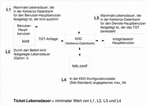

Mit jedem Eingang eines Tickets für den Hauptbenutzer, einschließlich des Ticket-granting Tickets, wird die Lebensdauer des Tickets als kleinster der folgenden Werte für die Lebensdauer festgelegt:
Der durch die Option -l des Befehls kinit festgelegte Wert für die Lebensdauer wird verwendet, wenn kinit zum Abrufen des Tickets ausgeführt wurde
Der Wert für die maximale Lebensdauer (max_life) wird in der Datei kdc.conf festgelegt
Der Wert für die maximale Lebensdauer, der in der Kerberos-Datenbank für den Service-Hauptbenutzer festgelegt ist, der das Ticket bereitstellt. (Im Falle von kinit ist der Service-Hauptbenutzer der krbtgt/Bereich)
Der Wert für die maximale Lebensdauer, der in der Kerberos-Datenbank für den Benutzer-Hauptbenutzer festgelegt ist, der das Ticket anfordert.
Abbildung 7-1 erläutert, wie die Lebensdauer eines Ticket-granting Tickets bestimmt wird, und veranschaulicht die Herkunft der vier Werte für die Lebensdauer. Obwohl Abbildung 7-1 zeigt, wie die Lebensdauer eines Ticket-granting Tickets bestimmt wird, erfolgt derselbe Vorgang im Grunde auch, wenn ein beliebiger Hauptbenutzer ein Ticket erhält. Der einzige Unterschied besteht darin, dass kinit keinen Wert für die Lebensdauer bereitstellt, und dass der Service-Hauptbenutzer, der das Ticket bereitstellt, einen maximalen Wert für die Lebensdauer bestimmt (und nicht der Hauptbenutzer krbtgt/Bereich).
