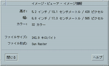

[表示] メニューから [イメージ情報] を選択します。
[イメージ情報] ダイアログ・ボックスが表示されます。
このダイアログ・ボックスには、イメージに関する次の情報が表示されます。
