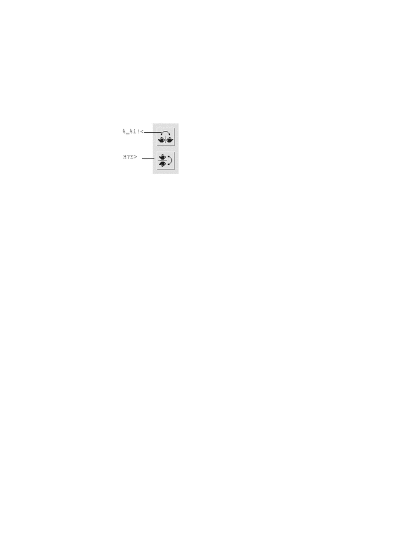

イメージを反転するには
  1. パレットが表示されていない場合は、[編集] メニューから [パレット] を選択します。
  2. 反転ツールのどれかをクリックして、現在表示されているイメージまたはページを反転させるか、そのミラー・イメージを作成します。
    Graphic
  3. 最後に保存した方向にイメージを復元するには、[元に戻す] をクリックします。
