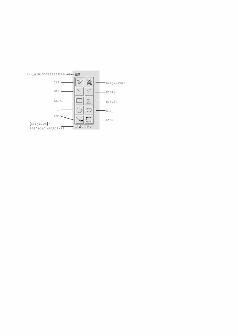

図 13-2 は、アイコン・エディタの描画ツールです。
ツール |
使用目的 |
操作 |
鉛筆 |
フリーハンドの直線と個々のピクセルを描画します。 |
押したままにして、フリーハンドの線を描画します。 |
直線 |
まっすぐな線を描画します。 |
押したままにして、線を伸ばします。離すと線を描画します。 |
矩形 |
塗りつぶされた、または輪郭のある矩形を描画します。 |
押したままにして、矩形の輪郭を伸ばします。離すと矩形を描画します。 |
円 |
塗りつぶされた、または輪郭のある円を描画します。 |
円の中心を定めて押したまま、希望のサイズにドラッグして離します。 |
消去 |
イメージの大きい領域を消去します。 |
押したまま、消去する領域でドラッグします。 個々のピクセルを消去するには、[鉛筆] ツールと [透明] カラーを選択して行います。 |
塗りつぶし |
選択されたカラーで 1 つのカラーの領域を塗りつぶします。 |
塗りつぶす領域内のピクセルをクリックします。選択されたピクセルと同じカラーのその周りにあるピクセルすべてが、選択されたカラーで再度色づけされます。塗りつぶされる領域は、すべての方向に拡張され、境界を引くには、違う色のピクセルを使用します。 |
折れ線 |
直線がつながったものを描画します。 |
起点をクリックしてから各セグメントでクリックします。 最後のセグメントを終了するには、ダブルクリックします。 |
多角形 |
直線がつながったものを描画し、最初の線と最後の線をつなげて閉じた多角形を描きます。 |
楕円 |
塗りつぶされた、または輪郭のある楕円を描画します。 |
押したまま、希望のサイズと図形にドラッグしてから離します。 |
選択 |
作業する領域を選択します。[編集] メニューのコマンドの中には、領域の選択を必要とするものがあります。 |
選択する領域の隅のピクセルを指し、押したまま希望の領域にドラッグして離します。 |
塗りつぶし |
チェック・ボックスで選択すると、自動的に図形を塗りつぶすようになります。輪郭を描画するようにツールを戻すには、チェック・ボックスの選択を解除します。 |
