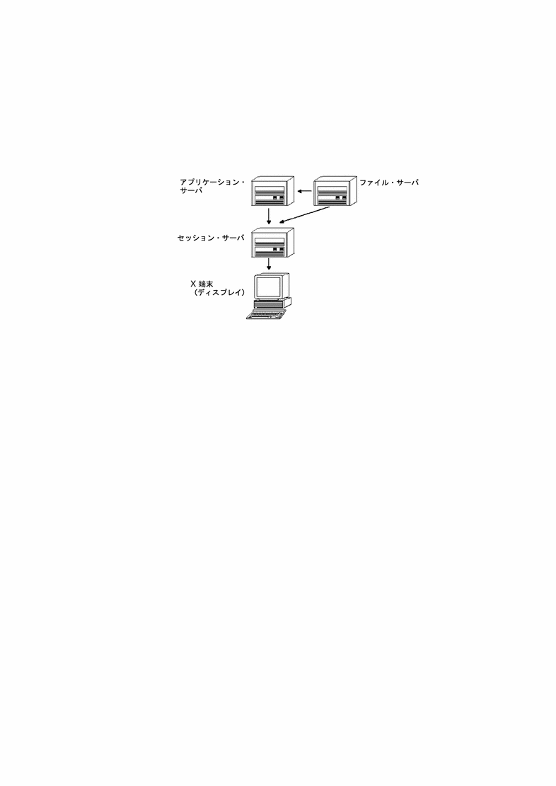

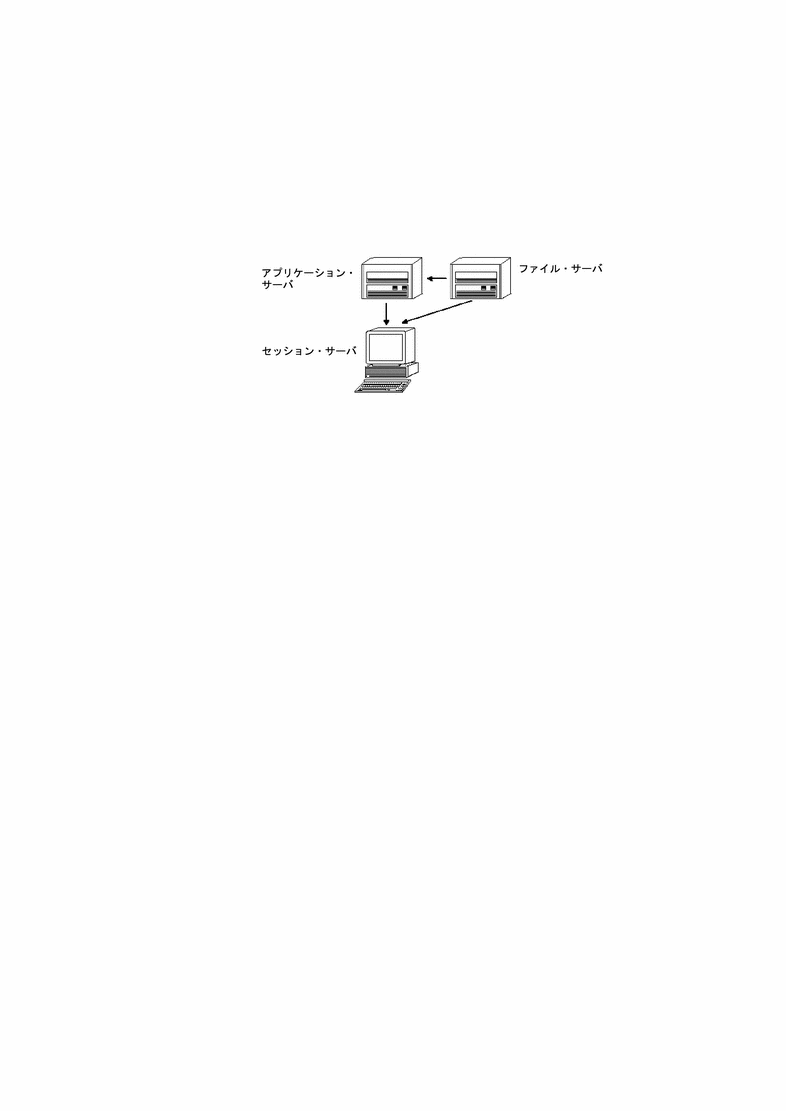

最も一般的なネットワーク構成の 1 つには、アプリケーション・サーバにアクセスするシステムがあります。図 7-1 は、アプリケーション・サーバを使用しているワークステーションを示します。X サーバとデスクトップ・セッションは、ワークステーション上で実行中です。
ネットワークはまた、ファイル・サーバを使用して大量のデータを保存します。このデータは、アプリケーション・サーバ上で実行中のアプリケーションや、デスクトップ・アプリケーションによって使用されることがあります (たとえば、ファイル・マネージャは [ファイル・マネージャ] ウィンドウでデータ・ファイルを表示するために、データ・ファイルにアクセスする必要があります)。
X 端末は X サーバを実行し、別のシステムからデスクトップ・セッション・サービスを取得します。

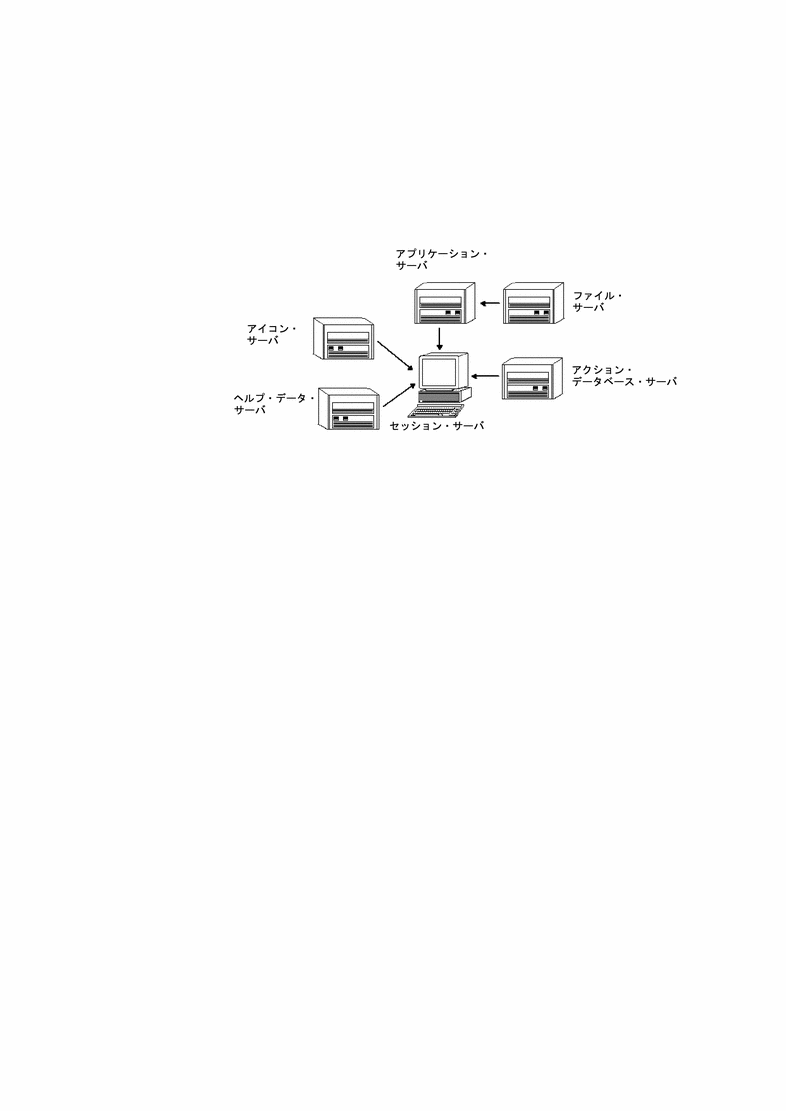

デスクトップには柔軟性があるので、もっと複雑なネットワーク構成をサポートできます。ファイル・サーバに加えて、アプリケーション・サーバで使用可能なさまざまなサービスも提供します。
ディスプレイ - X サーバを実行中のシステム
ログインとセッション・サーバ - デスクトップ・セッション (ログイン・マネージャ、セッション・マネージャ、ウィンドウ・マネージャ、ファイル・マネージャなど) を実行中のシステム
アプリケーション・サーバ - アプリケーションが実行されているシステム。「実行ホスト」とも呼ばれます。
ファイル・サーバ - アプリケーションのデータ・ファイルが格納されているシステム
ヘルプ・サーバ - ヘルプ・データ・ファイルが格納されているシステム
(アクション) データベース・サーバ - アクションとデータ型定義が入っているファイルが格納されているシステム
アイコン・サーバ - アイコン・ファイルが格納されているシステム
ネットワークには、パスワード・サーバ、メール・サーバ、ビデオ・サーバなどの追加のサーバが含まれている場合があります。

ネットワークのどこかにデータベース (アクションとデータ型)、ヘルプ、またはアイコン・データを置きたい場合があるでしょう。たとえば、ネットワークが複数のセッション・サーバを使用する場合、デスクトップ・アプリケーション (ファイル・マネージャ、スタイル・マネージャなど) のすべてのへルプ・データ・ファイルが格納されているヘルプ・サーバを作成することをお勧めします。こうすると、ヘルプ・ファイルを各セッション・サーバで複製する必要がないので、ディスク・スペースを節約できます。
デスクトップが必要とするオペレーティング・システム・ネットワーク構成を提供します。
詳細は、「デスクトップ用の基本オペレーティング・システムのネットワーキング構成」を参照してください。
クライアントに対して必要な一般デスクトップ構成を提供します。
詳細は、「デスクトップのクライアントとサーバを構成するには」を参照してください。
データベース・ファイル、ヘルプ・ファイル、またはアイコン・ファイルをインストールします。
ファイルは、システムのどこにでも置くことができます。しかし、システムがアプリケーション・サーバを指定すると自動的に検索されるディレクトリがあるので、次の位置を使用するとより簡単になります。
データベース・ファイル: /etc/dt/appconfig/types/language
ヘルプ・ファイル: /etc/dt/appconfig/help/language
アイコン・ファイル: /etc/dt/appconfig/icons/language
データベース・サーバを設定する場合、コマンド (EXEC_STRING) を実行する位置を指定するためにアクションに書き込む必要があります。詳細は、「リモート実行ホストの指定」を参照してください。
デスクトップが必要とするオペレーティング・サーバ・ネットワーク構成を提供します。
データベース・サーバ、アイコン・サーバ、またはヘルプ・サーバを適切な検索パスに追加します。
「データベース・サーバ、ヘルプ・サーバ、またはアイコン・サーバを作成するには」の手順 3 で指定された位置にデータ・ファイルを格納した場合、アプリケーション検索パスを変更できます。
他の位置にデータ・ファイルを格納した場合、特定の検索パスを変更しなければなりません。
たとえば、ヘルプ・ファイルをシステム SysCCC にあるディレクトリ /etc/dt/help に格納した場合、次の行を /etc/dt/config/Xsession.d/0010.dtpaths に追加します。
export DTSPSYSHELP=/net/SysCCC/etc/dt/help
検索パスの設定の詳細は、次を参照してください。

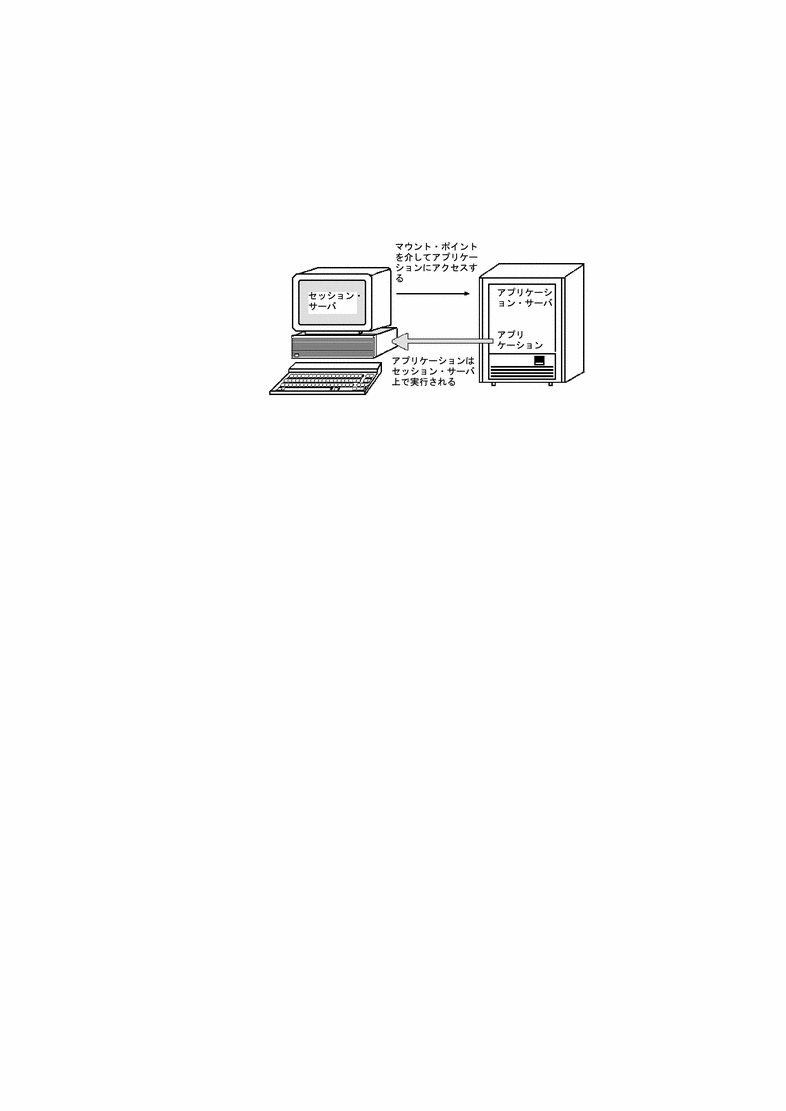

標準アプリケーション・サーバ構成は、アプリケーション・サーバでアプリケーションを実行します。リモート・システムにアプリケーションをインストールし、セッション・サーバでローカルに実行する方が望ましいこともあります。
特別な構成は必要ありません。
アプリケーション検索パスを変更します。アプリケーションへのローカル絶対パスを使用します。
たとえば、sysAAA に登録されたアプリケーションを見つけるには、次の変数定義を使用します。
DTSPSYSAPPHOSTS=/net/SysAAA/etc/dt/appconfig/appmanager/C
セッション・サーバは、app-defaults、メッセージ・カタログ、共有ライブラリなどのアプリケーションの構成ファイルにアクセスできなければなりません。
