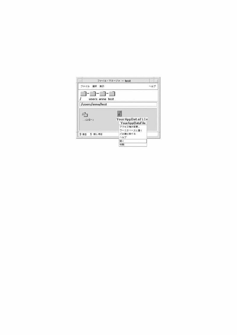

図 5-3 [開く] と [印刷] が表示されているデータ・ファイルのポップアップ・メニュー
Graphic

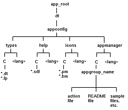

登録パッケージは、アプリケーションの root または app_root と呼ばれるトップレベルのディレクトリの下に集められます。
図 5-4 アプリケーションの root ディレクトリの下にある登録パッケージ
Graphic
app_root/dt/appconfig ディレクトリの下にある構成フィールドの主なカテゴリは、表 5-1 のとおりです。
表 5-1 構成フィールドの主なカテゴリ
サブディレクトリ
内容
types
アクションおよびデータ型定義ファイル
help
デスクトップ・ヘルプ・ファイル
icons
アプリケーションのアクションとデータ型が使用するビットマップおよびピックスマップ・イメージ・ファイル
appmanager
アプリケーション・グループを作成するディレクトリとその内容
主なカテゴリはそれぞれ、言語依存ファイルのサブディレクトリです。デフォルトの言語ファイルは C ディレクトリにあります。

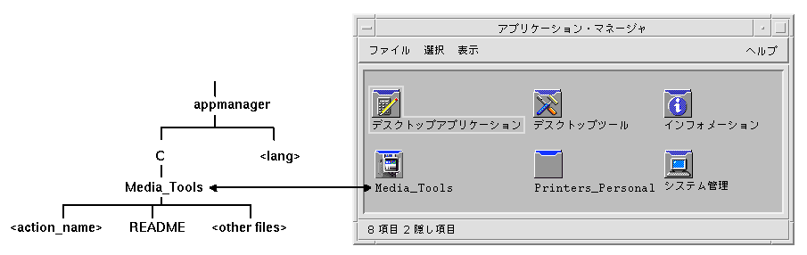

    • app_root/dt/appconfig/appmanager/language/appgroup_name, appgroup_name は、アプリケーション・グループ名です。
たとえば、図 5-5 は、appgroup_name が「Media_Tools」であるグループを含むアプリケーション・マネージャを示します。
図 5-5 アプリケーション・マネージャのトップレベルにあるアプリケーション・グループ
Graphic

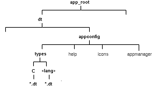

アクションとデータ型は、構成ファイルに定義されます。アクションとデータ型定義が入っているファイル名の取り決めとしては、必ず拡張子 .dt を付けるということだけです。取り決めに従って、action_name.dt または application_name.dt というファイル名が付けられます。
ディレクトリ app_root/dt/appconfig/types/language にあるアプリケーションの root の下に、アクションおよびデータ型の入っているファイルを置きます。デフォルトの language は C です。
図 5-6 アクションおよびデータ型定義ファイル
Graphic

アプリケーションの root の下に登録パッケージを作成した後、実際にアプリケーションを登録できます。
アプリケーションを登録すると、登録パッケージと、デスクトップ検索パスに沿って配置されているディレクトリがリンクされます (詳細は、「dtappintegrate によるアプリケーションの統合方法」を参照してください)。
dtappintegrate は、インストールされたファイルと、デスクトップが構成ファイルを検索する位置とのリンクを設定します。
アクションとデータ型
dtappintegrate は、登録パッケージのアクションとデータ型定義ファイルから、アクション・データベースのヘルプ検索パスに沿ったシステム全体のディレクトリへシンボリック・リンクを作成します。これは
app_root/dt/appconfig/types/language/*.dt
を
/etc/dt/appconfig/types/language/*.dt
へリンクさせます。
ヘルプ情報ファイル
dtappintegrate は、登録パッケージのヘルプ・ファイルから、ヘルプ検索パスに沿ったシステム全体のディレクトリへシンボリック・リンクを作成します。これは
app_root/dt/appconfig/help/language/help_file.sdl
を
/etc/dt/appconfig/help/language/help_file.sdl
へリンクさせます。
アイコン・ファイル
dtappintegrate は、登録パッケージのアイコン・ファイルから、アイコン検索パスに沿ったシステム全体のディレクトリへシンボリック・リンクを作成します。これは
app_root/dt/appconfig/icons/language/icon_files
を
/etc/dt/appconfig/icons/language/icon_files
へリンクさせます。
アプリケーション・グループ
アプリケーションのアプリケーション・グループをアプリケーション・マネージャのトップレベルに置くため、dtappintegrate は、登録パッケージのアプリケーション・グループ・ディレクトリとアプリケーション検索パスに沿ったシステム全体の場所とをリンクします。これは
を
/etc/dt/appconfig/appmanager/language/appgroup_name
へリンクさせます。
