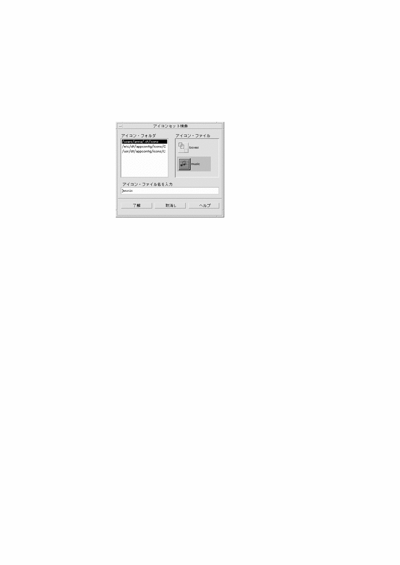

[アイコンセット検索] ダイアログ・ボックスは、[アクション作成] メイン・ウィンドウまたは [データ型追加] ウィンドウで [アイコンセット検索] をクリックすると表示されます。アクションまたはデータ型に使用するアイコンを指定するために、このダイアログ・ボックスを使用します。
[アイコンセット検索] ダイアログ・ボックスにより、次の位置にあるアイコン・イメージ・ファイルのセットを指定できます。
アイコン検索パスのディレクトリ。[アイコン・フォルダ] リストには、アイコン検索パスのすべてのディレクトリが載っています。
dtappintegrate を使用してデスクトップに統合される登録パッケージ。これらのアイコンはアイコン検索パスのディレクトリにはありませんが、dtappintegrate によって、そのディレクトリに配置されます。
アクション作成ツールを使って作成されたアクションとデータ型の定義には、アイコン・ファイルのベース名が書いてあります (ファイル名から、サイズとファイルタイプを表すファイル名接尾辞を引いたもの)。アクション作成ツールで作成されたアクションとデータ型のアイコンは、最終的にはアイコン検索パスのディレクトリ上に配置されなければなりません。
[アイコンセット検索] ダイアログ・ボックスの [アイコン・フォルダ] リストで、アイコンを含むフォルダ・パスをダブルクリックします。
[アイコン・ファイル] リストは、そのフォルダのすべてのアイコン・ファイルを表示します。
[アイコン・ファイル] リストで、使用するアイコンをクリックします。
これで、アイコン・ファイルのベース名が [アイコン・ファイル名を入力] テキスト・フィールドに入ります。
[了解] をクリックします。
