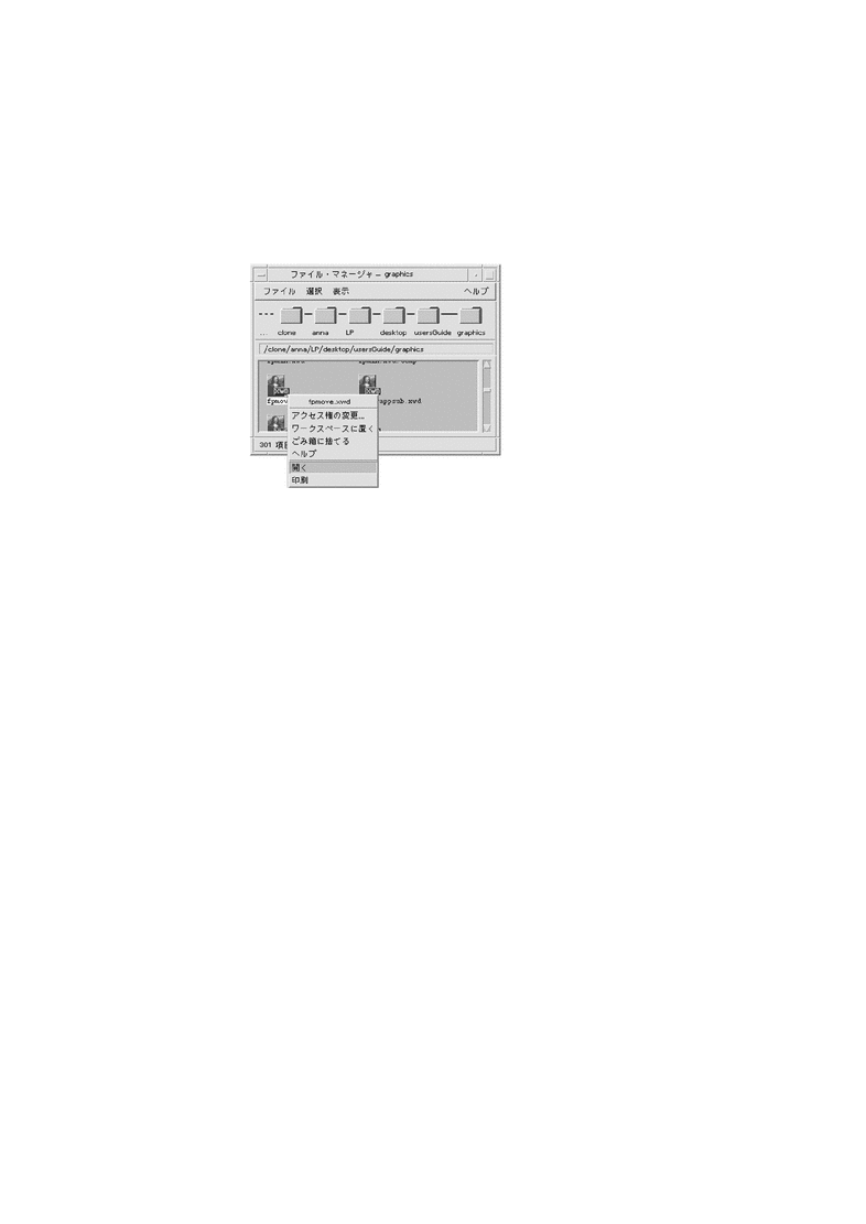

他のアクションの使用方法としては、メニューで使用する方法があります。通常、データ・ファイルでは、ファイル・マネージャの [選択] メニューにアクションがあります。たとえば XWD ファイル (.xwd または .wd で終わる名前のファイル) には、Xwud アクションを実行することによって画面イメージを表示する [開く] アクションがあります。
[選択] メニューのアクションは、XWD ファイルのデータ型定義で指定されます。定義は、構成ファイル /usr/dt/appconfig/types/language/xclients.dt. にあります。
DATA_ATTRIBUTES XWD
ACTIONS Open,Print
ICON Dtxwd
XWD データ型と、それに関連する [開く] および [印刷] アクションは、「データ型によるデータ・ファイルのアクションへの接続方法」で説明します。

[開く] および [印刷] アクションを含むファイル・マネージャでカスタマイズされた [選択] メニュー。XWD ファイルの [開く] アクションは、Xwud アクションを実行します。
ファイル・マネージャの [選択] メニューは、ファイルまたはディレクトリが選択された場合にのみ使用できます。[選択] メニューの下のコマンドは、データ型によって異なります。たとえば XWD ファイルを選択すると、[選択] メニューには [開く] と [印刷] という項目が含まれます。
データ型定義の ACTIONS フィールドは、データ型の [選択] メニューの下に追加されるコマンドを指定します。
DATA_ATTRIBUTES XWD
ACTIONS Open,Print
[選択] メニューの内容はデータ型に依存しますが、[開く] アクションはほとんどのデータ型にあります。つまり、ファイル・マネージャの特定のデータ型のファイルを選択して、[選択] メニューを表示すると、[開く] コマンドが表示されます。
[開く] アクションは、通常データ・ファイルが関連しているアプリケーションを実行します。たとえば、XWD ファイルを開くと Xwud アクションが実行されます。このアクションは、順番に xwud X クライアントを実行して画面イメージを表示します。つまり XWD データ型の場合、[開く] アクションは Xwud アクションと同じです。同様に、TEXTFILE データ型のファイルを開くとテキスト・エディタが実行され、BM (ビットマップ) ファイルまたは PM (ピックスマップ) ファイルを開くとアイコン・エディタが実行されます。
