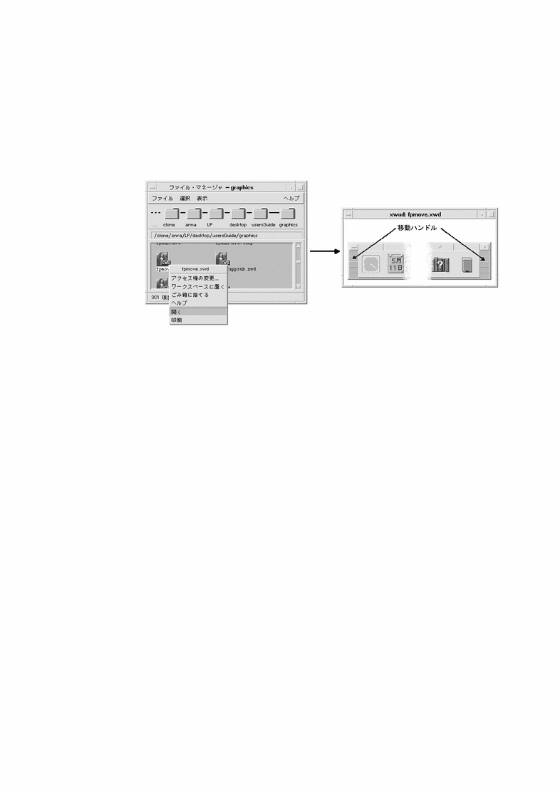

他のアクションの使用方法としては、メニューで使用する方法があります。通常、データ・ファイルでは、ファイル・マネージャの [選択] メニューにアクションがあります。たとえば XWD ファイル (.xwd または .wd で終わる名前のファイル) には、Xwud アクションを実行することによって画面イメージを表示する [開く] アクションがあります。
[選択] メニューのアクションは、XWD ファイルのデータ型定義で指定されます。定義は、構成ファイル /usr/dt/appconfig/types/language/xclients.dt. にあります。
DATA_ATTRIBUTES XWD
ACTIONS Open,Print
ICON Dtxwd
XWD データ型と、それに関連する [開く] および [印刷] アクションは、「データ型によるデータ・ファイルのアクションへの接続方法」で説明します。

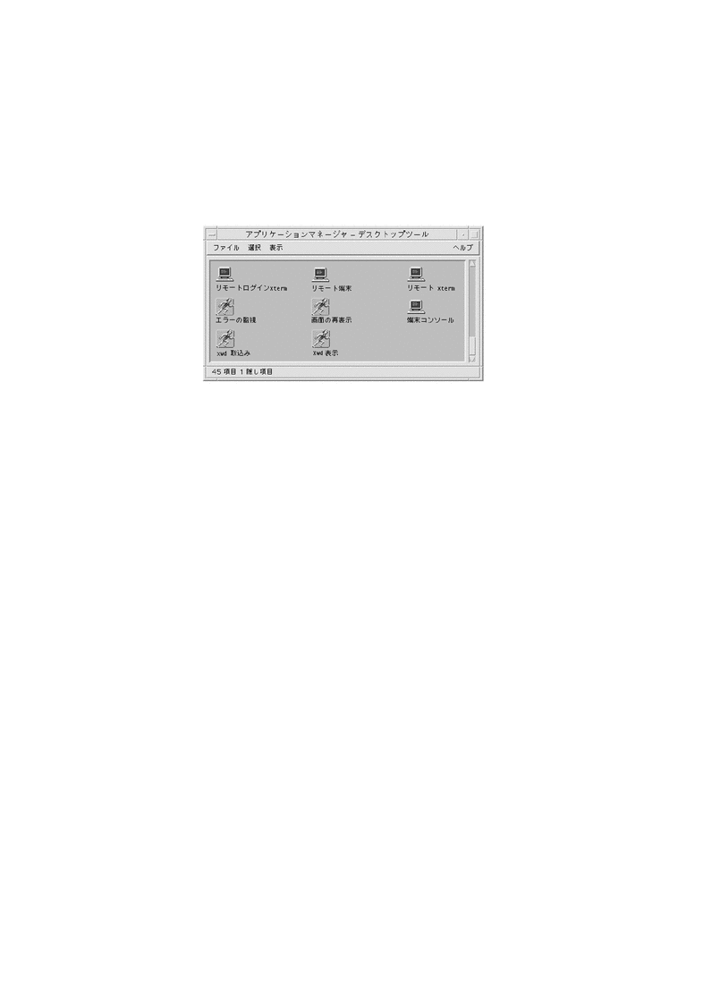

[デスクトップツール] アプリケーション・グループには [Xwd 表示] があります。このアイコンをダブルクリックすると、X クライアントの xwud が実行されます。ただし、このアイコンは実際の xwud の実行可能ファイル /usr/bin/X11/xwud を示すわけではありません。
同じディレクトリに Xwud というファイルがあるので、アプリケーション・グループに [Xwd 表示] というラベルが付いたアイコンが表示されます (図 10-4 参照)。このファイルは、基本となるアクションを同じ名前、つまり Xwud で示します。アクション定義では、アクション名はキーワード ACTION に続く名前です。

最初に、[Xwd 表示] アイコンは [デスクトップツール] アプリケーション・グループに表示されます。ただし、書き込み権がある場合は、任意のディレクトリにアクション・アイコンのコピーを作成できます。Xwud アクション定義がデータベースの一部である間は、Xwud と名付けて作成した実行可能ファイルは、アクションを示すアクション・ファイルとなります。ファイル・マネージャまたはアプリケーション・マネージャのアイコンは、アクションを実行するのに使用されます。
