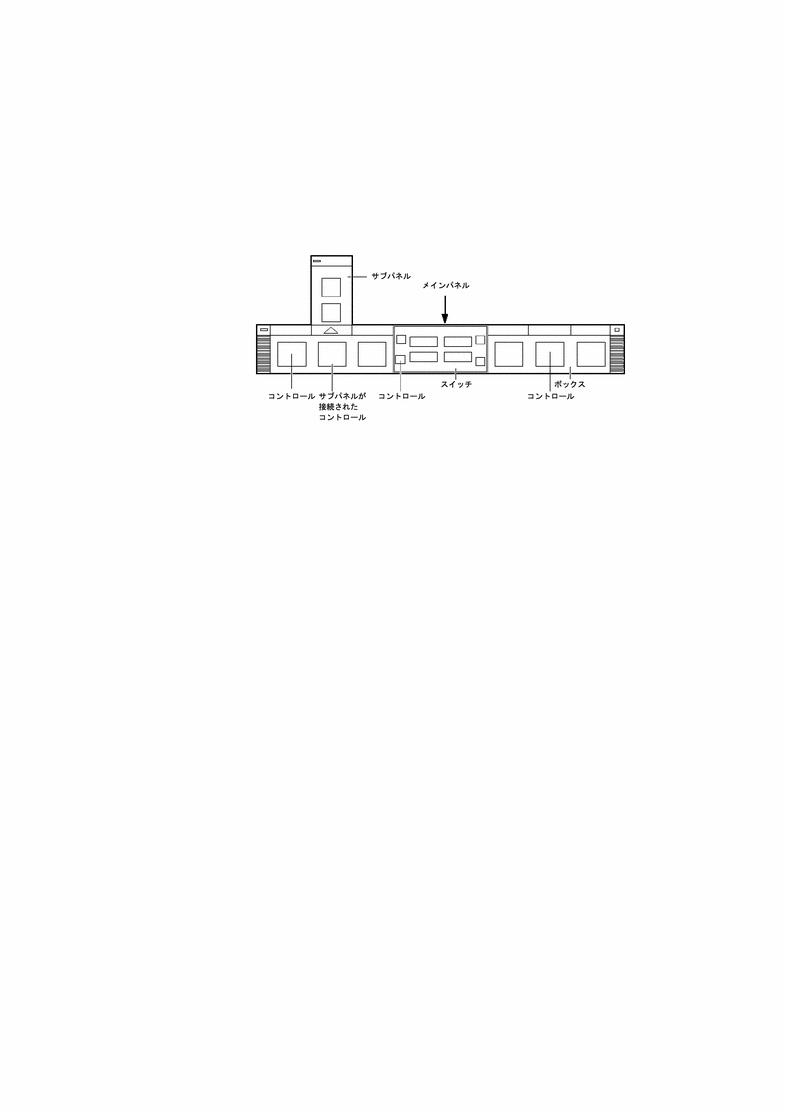

フロントパネルは、フロントパネルのコンポーネントの定義を集めて構築されます。各コンポーネントは、フロントパネル上のコンポーネントの配置と、コンポーネントの外観および動作を定義する構文が必要です。
フロントパネル・コンポーネント
図 15-1 フロントパネルのコンポーネント
Graphic
フロントパネルは、次のように構成されます。
特別なコンテナは 2 種類あります。
