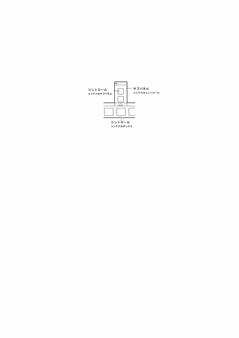

サブパネルは、メイン・パネル内のコントロールに「接続」されています。
接続は、サブパネルの定義で行われます。CONTAINER_NAME フィールドは、サブパネルが接続されるコントロールを指定します。
CONTROL control_name
SUBPANEL subpanel_name
CONTAINER_NAME control_name
メインパネル上の、サブパネルを接続するコントロールの control_name を検出します。
