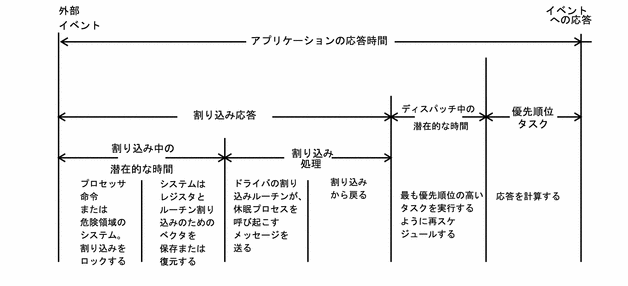

図 9-2 に、アプリケーションが外部イベントの要求に応答するのにかかる時間を示します。
図 9-2 アプリケーションの応答時間
Graphic
全体的なアプリケーションの応答時間には、割り込み応答時間、ディスパッチ中の潜在的な時間、およびアプリケーションが応答を決定するのにかかる時間が含まれます。
アプリケーションの割り込み応答時間には、システムの割り込み中の潜在的な時間とデバイスドライバの割り込み処理時間が含まれます。割り込み中の潜在的な時間は、システムが割り込みを無効にして実行しなければならない最長の間隔によって決まります。これは Solaris 2.x では、プロセッサの割り込みレベルの上昇を通常は要求しない同期プリミティブを使用して最小化されています。
割り込み処理中は、ドライバの割り込みルーチンが優先順位の高いプロセスを呼び起こして終了すると戻ります。システムでは、割り込まれたプロセスよりも高い優先順位を持つプロセスが現在ディスパッチ可能であることが検知され、そのプロセスをディスパッチするように指定されます。優先順位の低いプロセスから高いプロセスへコンテキストスイッチングする時間は、ディスパッチ中の潜在的な時間に含まれます。
図 9-3 に、システムが外部イベントに応答するのにかかる時間として定義された、システムの内部ディスパッチ中の潜在的な時間とアプリケーションの応答時間を示します。内部イベントのディスパッチ中の潜在的な時間は、あるプロセスがより高い優先順位のプロセスを呼び起こし、システムでそのプロセスがディスパッチされるのにかかる時間を表します。
アプリケーションの応答時間は、ドライバがより高い優先順位のプロセスを呼び起こし、優先順位の低いプロセスに資源を解放させ、より高い優先順位のタスクを再スケジュールして応答を計算し、タスクをディスパッチするのにかかる合計時間です。

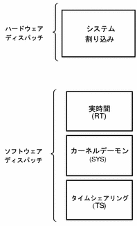

図 9-4 に Solaris 2.x から見たクラスの概念を示します。
図 9-4 スケジューリングクラスのディスパッチ優先順位
Graphic
最も優先順位が高いのはハードウェア割り込みで、これはソフトウェアでは制御できません。割り込みを処理するルーチンは、割り込みが生じるとただちに直接ディスパッチされ、その際には現在のプロセスの優先順位は考慮されません。
実時間プロセスは、ソフトウェアでは最も高い優先順位をデフォルトで持ちます。RT クラスのプロセスは、優先順位とタイムカンタム値を持ちます。RT プロセスは、厳密にこれらのパラメタに基づいてスケジュールされます。RT プロセスが実行可能である限り、sys や TS のプロセスは実行できません。固定優先順位スケジューリングでは、クリティカルプロセスを完了まで事前に指定した順序で実行できます。この優先順位は、アプリケーションで変更されない限り変わりません。
