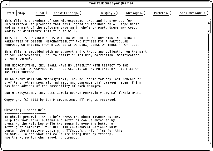

各ボタンおよび設定についてのヘルプを見るには、そのボタンまたは設定の上にマウスを置いて、キーボードの F1 キーまたはヘルプキーを押します。TTSnoop.info というファイルの入ったディレクトリを、環境変数 HELPPATH に入れておく必要があります。

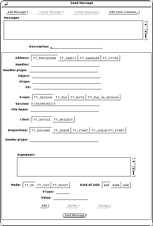

初期表示ウィンドウで Messages ボタンを押すと、図 5-2 に示すポップアップパネルが表示されます。
Add Message ボタン
現在のメッセージ設定を格納する場合に押します。メッセージが格納されてしまうと、初期表示ウィンドウ上の Send Message ボタンを使用して、これらのメッセージの再呼び出しと送信ができます。

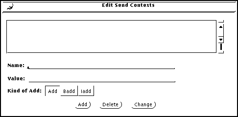

Edit Contexts ボタン
送信するメッセージコンテキストを追加、変更、または削除する場合に押します。図 5-3 で示すポップアップウィンドウによって、メッセージとともに送信するコンテキストを編集できます。
Send Message ボタン
新規に作成したメッセージを送信する場合に押します。
この Send Message ボタンは、メインメニュー上の Send Message ボタンと同じ機能を実行します。

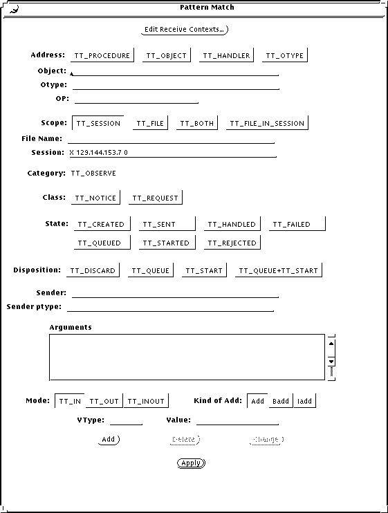

初期表示ウィンドウの Patterns ボタンを押すと、図 5-4 に示すポップアップパネルが表示されます。
パターンを登録するには、Apply ボタンを押します。パターンが登録されてしまうと、デバッグツールとして ttsnoop を使用して、他のアプリケーションがどのようなメッセージを送信しているかを監視できます。

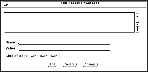

Edit Receive Contexts ボタン
パターン内の受信メッセージコンテキストを追加、変更、または削除する場合に押します。図 5-5 に示すポップアップウィンドウによって、パターンとともに登録するコンテキストを編集できます。

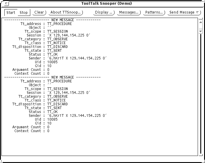

チェックボックスを選択すると、指定された ToolTalk メッセージの構成要素は、表示したメッセージ上で、表示されたメッセージ構成要素の左に矢印 (--->) を付けて示されます。図 5-7 は、表示されたメッセージ構成要素を示します。

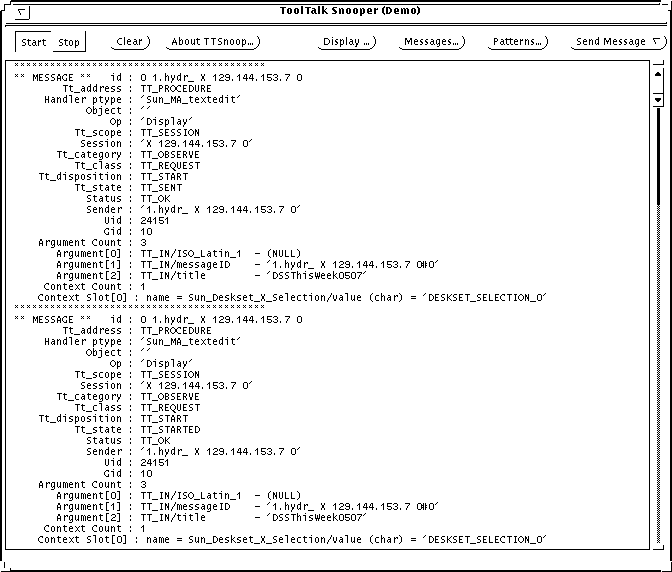

初期表示ウィンドウ上の Start ボタンを押すと、ttsnoop は登録したパターンに一致する着信メッセージを表示します。図 5-8 は、表示された着信メッセージの例です。
