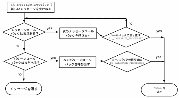

コールバックは、登録したときと逆の順序で呼び出されます (つまり、最後に追加したコールバックが最初に呼び出されます)。
新しいメッセージを検索するために tt_message_receive を呼び出した場合、ToolTalk サービスがメッセージとパターンコールバックをどのように起動するかを図 11-1 に示します。
ToolTalk サービスは、ハンドラにアドレス指定されたメッセージの受信側を判別後、その受信側が登録したすべてのパターンに対してそのメッセージを照合します。(明示的にハンドラにアドレス指定されたメッセージは「ポイントツーポイント」のメッセージであるため、パターンの照合は行いません。)
メッセージがパターンに一致しなかった場合、そのメッセージは通常の方法で配信されます。
メッセージがパターンに一致した場合、そのパターンに付加されているコールバックがすべて起動されます。
