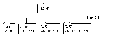

將這些光碟複製到網路共用資料夾的目錄結構中,讓安裝精靈不需要提示每位使用者插入原始的 Outlook 或 Office 光碟,就可以安裝 LDAP。您應該在最上層建立一個空白目錄,如圖 1-1 所示。針對您使用者所執行的各種不同的 Outlook 或 Office 版本,在該目錄下建立一個子目錄,然後將安裝套件複製到這個子目錄中。
圖 1-1 LDAP 來源檔案的建議目錄結構
