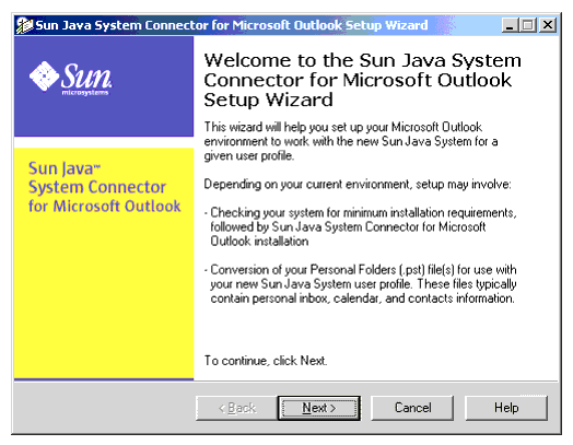

您的网络管理员将指示您如何启动 Sun Java System Connector for Microsoft Outlook 安装向导 - 通常是通过“开始”按钮或桌面图标查找程序名称,或通过浏览到网络中的特定位置。但无论如何启动安装向导,安装过程最开始都显示如图 1-1 所示的“欢迎”屏幕。
图 1-1 安装向导:“欢迎”屏幕
安装向导:“欢迎”屏幕
  1. 单击“欢迎”屏幕上的“下一步”按钮。

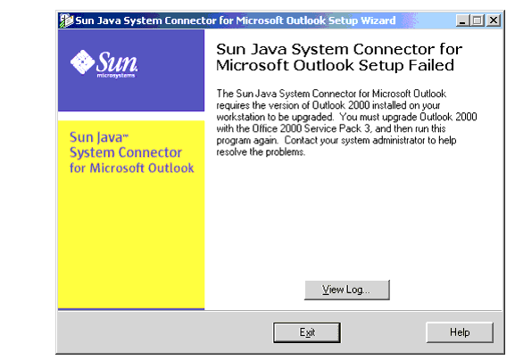

      同样,如果系统不支持您的 Outlook 版本,则此向导将针对此问题向您发出通知,并提示您退出程序,您可以在升级到受支持的 Outlook 版本后返回安装向导。

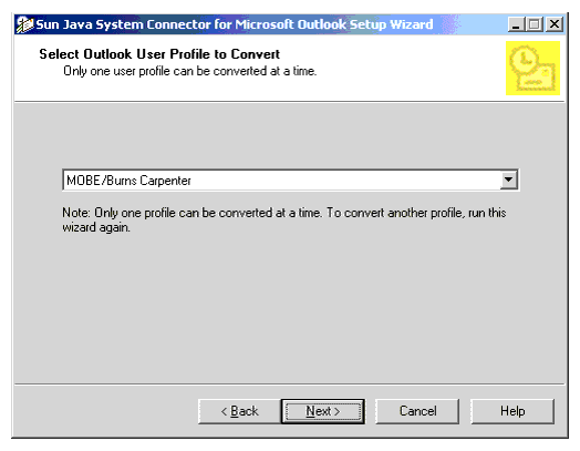

步骤 3:选择要转换的 Outlook 用户配置文件
将显示图 1-3 中所示的屏幕,并且仅当管理员已将安装向导配置为转换现有配置文件,且安装向导满足以下条件时才需要您的参与:
“符合要求”的配置文件是指满足以下条件的任何 Outlook 配置文件:
不符合要求的配置文件(如指向 POP3 服务器的配置文件)将被忽略。
如果向导只找到一个符合要求的用户配置文件,且此配置文件已经指定为缺省配置文件,则向导假定您要为新软件转换此符合要求的配置文件,因此跳过此屏幕。转到步骤 4:选择要转换的个人文件夹 (.pst) 文件。
同样,如果向导未找到要转换的符合要求的用户配置文件,且管理员已将向导配置为在这种情况下新建用户配置文件,则此步骤 3 将不适用 - 实际上,您也可以跳过步骤 4 和步骤 5,并在步骤 6:输入新 Sun Java System 帐户登录信息继续进行操作。
此屏幕提示您选择一个要转换的 Outlook 用户配置文件,以用于新 Sun Java System Connector 软件。它与您启动 Outlook 时可能看到的对话框非常相似。
要选择要转换的配置文件:
  1. 使用下拉列表框选择要转换的配置文件。
  2. 单击“下一步”。
您可以使用安装向导转换多个配置文件,但一次只能转换一个。您必须对每个要转换的配置文件再次运行安装向导。
单击“下一步”时,安装向导将查找与已经选择的用户配置文件关联的所有个人文件夹 (.pst) 文件。转到步骤 4:选择要转换的个人文件夹 (.pst) 文件。

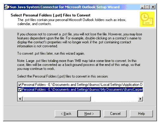

安装向导可以将 Exchange 用户的联系人、日记和便笺数据转换为本地(桌面)Sun Java System Connector 个人文件夹 (.pst) 文件。仅当安装向导发现有一个或多个个人文件夹 (.pst) 文件的大小超过由网络管理员指定的限制大小时,才会显示此屏幕,并且需要您执行一些操作。如果所有个人文件夹文件都不是“大”文件,则安装向导将跳过此步骤,您可以转到步骤 5:输入 Exchange 帐户登录信息。
如果向导找到一个或多个“大”个人文件夹,则将提示您指定此时要转换的大文件,如图 1-4 所示。
图 1-4 安装向导:选择要转换的个人文件夹 (.pst) 文件
安装向导将只转换选中相应文件名左侧框中复选框的文件。显示的列表可能包含一个或多个更小的 .pst 文件,这些文件已经自动标记为转换,并呈灰显状态(以便您无法取消选中)。
向导转换这些文件以“激活”邮件地址。未转换的电子邮件将仍然可读,但由于新服务器无法识别未转换地址的格式,因此您将无法回复这些电子邮件。另一方面,如果个人存储包含上千兆字节的数据,则转换大量旧邮件可能需要很长时间,甚至数个小时。转换可以在后台运行,从而使您和您的计算机能够处理其它工作,但这样可能会降低其它应用程序的性能。因此,如果某些个人存储非常旧,使得以后回复的可能性非常小,但您想要保存并读取这些数据,则可以选择不转换它。另一个简单的方法是将大文件转换推迟到以后进行,例如在午餐间歇或在夜间进行。
  1. 确认已选中所有要立即转换的文件,并且未选中不希望转换的文件。
  2. 要添加或删除复选标记,只需单击相应的框即可。
  3. 单击“下一步”。
向导随后提示您提供旧 Microsoft Exchange 邮箱的个人登录信息。转到步骤 5:输入 Exchange 帐户登录信息。

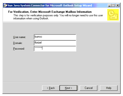

仅当您先前在此计算机上使用了 Outlook,且系统配置为在您登录以使用选定的用户配置文件时提示您输入此信息的情况下,才会显示图 1-5 中所示的屏幕,并且需要您执行一些操作。如果您是一个在 Exchange 服务器上没有现有帐户的新邮件用户,或者系统已经配置为在您登录时不需要此信息,则将不显示此屏幕,您可以转到步骤 6:输入新 Sun Java System 帐户登录信息。
图 1-5 安装向导:输入 Microsoft Exchange 邮箱信息
输入所请求的有关旧 Microsoft Exchange 邮箱的信息:
  1. 输入您的用户名:与您的 Exchange 邮箱关联的 Windows 帐户名。
  2. 输入您的域:您的 Windows 帐户所在的域。
  3. 输入您的口令:Windows 帐户的口令。
  4. 单击“下一步”按钮。
安装向导随后提示您提供新 Sun Java System 帐户的个人登录信息。转到步骤 6:输入新 Sun Java System 帐户登录信息。

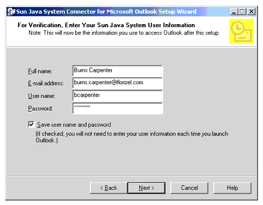

此屏幕(如图 1-6 所示)是针对所有用户的安装过程的一部分,用于请求新 Sun Java System 服务器的登录凭证。
图 1-6 安装向导:输入 Sun Java System 用户信息
如果网络管理员已经为您输入了该信息,则此屏幕中的某些字段可能将呈灰显状态。同样,如果管理员已经将软件预先配置为在您登录到 Outlook 时始终或从不需要此信息,则将不显示“保存用户名和口令”复选框。
输入所请求的有关新 Sun Java System 帐户的信息:
  1. 输入您的全名:在您的外发邮件“发件人”字段中显示的名称。这是向邮件收件人显示的“友好”名称。
  2. 输入您的电子邮件地址:您的 Internet 电子邮件地址。
  3. 输入您的用户名:您的帐户名。
  4. 输入您的口令:Sun Java System 帐户的口令。
  5. 如果此屏幕中显示“保存用户名和口令”复选框:选中或取消选中此选项,表示是否希望每次启动 Outlook 时出现此登录信息的提示。
  6. 单击“下一步”按钮。
安装向导随后检查计划要转换的任何个人文件夹 (.pst) 文件是否有口令保护。转到步骤 7:输入受保护的个人文件夹 (.pst) 文件的口令。

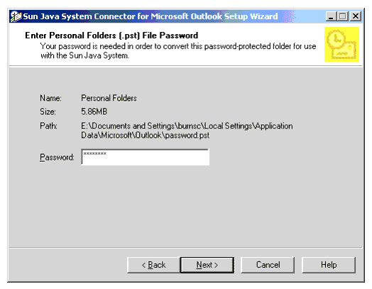

如果您选择要转换的所有个人文件夹 (.pst) 文件都受口令保护,并且此口令未保存在口令列表中,则将显示图 1-7 中显示的屏幕。对于计划要转换的每个有口令保护的 .pst 文件,都将再次显示此屏幕。如果所有 .pst 文件都不受口令保护,或如果所有文件的口令都保存在口令列表中,则安装向导只开始转换选定的用户配置文件和 .pst 文件,您可以转到步骤 8:进度条。
图 1-7 安装向导:输入个人文件夹 (.pst) 文件口令
此屏幕显示有口令保护的个人文件夹文件(.pst 文件)的名称、大小和位置(路径),并且提示您输入打开文件所需的口令。
  1. 输入与命名的 .pst 文件关联的口令。
  2. 单击“下一步”。
输入上一个需要口令的 .pst 文件的口令后,安装向导将开始转换用户配置文件。转到步骤 8:进度条。

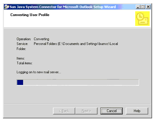

步骤 8:进度条
图 1-8 中显示的屏幕阐释了向导在转换选定用户配置文件和“小”个人文件夹 (.pst) 文件以及将某些数据(联系人、便笺和日记)从 Exchange 服务器复制到本地存储时的进度,以便您在 Sun Java System 服务器中开始使用 Outlook 时能够访问此数据。
图 1-8 安装向导:正在转换用户配置文件(进度条)

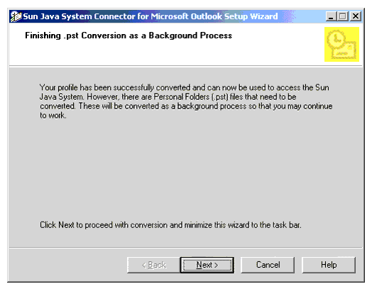

当这些过程完成时:
要开始转换大个人文件夹 (.pst) 文件:
  1. 单击“下一步”。
  2. 安装向导随后最小化到任务栏,以在后台运行转换。由于配置文件转换已经完成,因此您可能要立即将 Outlook 用于新 Sun Java System 服务器,即使向导继续转换大个人文件夹 (.pst) 文件。大文件的个人文件夹转换可能需要几分钟或几小时的时间,具体情况取决于所转换的文件大小。
  3. 要查看显示实时转换进度的进度条(可选):将安装向导从任务栏恢复到它的显示窗口。
  4. 无论在哪种情况下,向导都将在完成转换后自动显示一个通知屏幕。转到步骤 9:退出。

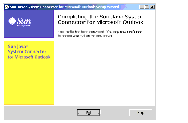

步骤 9:退出
此“退出”屏幕的内容取决于安装向导是否成功安装了 Sun Java System Connector for Microsoft Outlook。屏幕标题报告成功或失败:
无论安装向导是否成功完成了安装:单击“退出”按钮可清除此屏幕并关闭安装向导。
