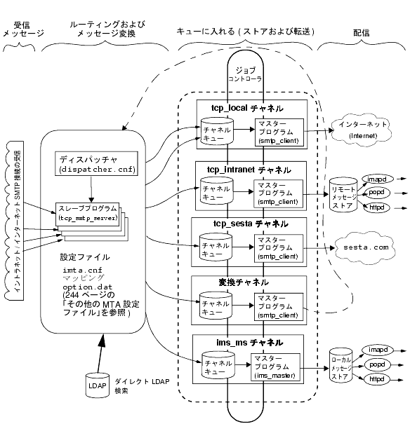

MTA (図 8-2) は以下の機能を実行する Messaging Server (図 8-1) の構成要素です。
図 8-2 MTA のアーキテクチャ
図は、MTA の簡易アーキテクチャとデータフローを示しています。
MTA アーキテクチャとメッセージフローの概要
ここでは、MTA のアーキテクチャとメッセージフローの概要を簡単に説明します (図 8-2)。MTA は非常に複雑なコンポーネントであること、図 8-2 はシステムを通じて配信されるメッセージの簡略図であることに注意してください。実際、この図は、システムを通じて配信されるすべてのメッセージを厳密に示しているわけではありません。ただし、概念を説明するという目的は十分に果たしています。

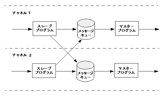

たとえば、図 8-3 では、チャネル 1 とチャネル 2 の 2 つのチャネルプログラムが示されています。チャネル 1 のスレーブプログラムは、リモートシステムからメッセージを受信します。スレーブプログラムは、アドレスを確認して必要な書き換えルールを適用し、書き換えられたアドレスに基づいてメッセージを適切なチャネルメッセージキューに入れます。
マスタープログラムは、キューからメッセージを取り出し、メッセージのネットワーク転送を開始します。ただし、マスタープログラムは、自分のチャネルキューにあるメッセージしか取り出せません。
図 8-3 マスタープログラムとスレーブプログラム
図は、マスタープログラムとスレーブプログラムの相互作用を示しています。

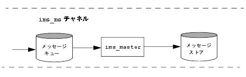

通常、1 つのチャネルにはマスタープログラムとスレーブプログラムの両方がありますが、スレーブプログラムまたはマスタープログラムしかないチャネルもあります。たとえば、Messaging Server で提供される ims-ms チャネルには、マスタープログラムしかありません。このチャネルでは、図 8-4 に示すように、キューからのメッセージの取り出しとローカルメッセージストアへの送信だけを行います。
図 8-4 ims-ms チャネル
図は、ims-ms チャネルを示しています。
