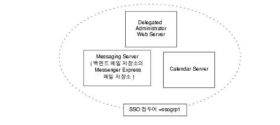

가장 단순한 SSO 배포 시나리오는 Messenger Express와 iPlanet Delegated Administrator for Messaging으로만 구성됩니다. 동일한 신뢰할 수 있는 원 내에 포함되도록 동일한 SSO 접두어를 사용하여 동일한 시스템이나 다른 시스템에 Calendar Express를 추가하여 보다 복잡한 시나리오를 만들 수 있습니다. 이 시나리오는 그림 6-1에 나와 있습니다.
그림 6-1 단순 SSO 배포
단일 SSO 접두어 아래에서 세 개의 응용 프로그램을 가진 단순 SSO 배포를 보여 주는 그래픽입니다.

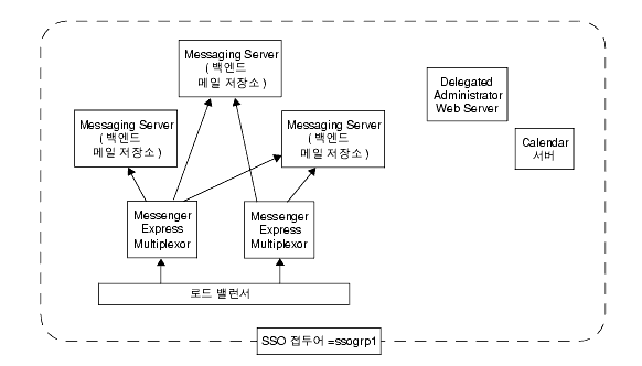

보다 복잡한 배포에는 Messenger Express Multiplexors와 로드 밸런서가 있습니다.
그림 6-2 복잡한 SSO 배포
7개의 서버 응용 프로그램을 가진 복잡한 SSO 배포를 보여 주는 그래픽입니다.
