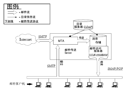

邮件传输代理,或称 MTA(图 8-2),是 Messaging Server(图 8-1)的一个组件,它可以执行以下功能:
图 8-2 MTA 体系结构
此图形显示了 MTA 的简化体系结构和数据流。

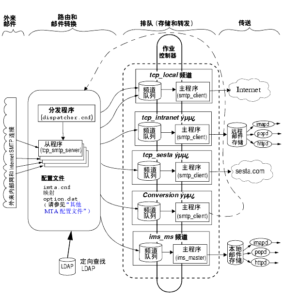

MTA 体系结构和邮件流概述
本节简要概述了 MTA 体系结构和邮件流(图 8-2)。请注意,MTA 是一个非常复杂的组件,而图 8-2 只是流经该系统的邮件的简要说明。事实上,此图并不是所有流经该系统的邮件的非常准确的说明。但对于概念性的讨论,这已经足够了。
分发程序和 SMTP 服务器(从程序)
邮件通过 SMTP 会话从 Internet 或内部网进入 MTA。当 MTA 收到要求进行 SMTP 连接的请求时,MTA 分发程序(多线程连接分发代理)将执行一个从程序 (tcp_smtp_server) 以处理 SMTP 会话。分发程序将为每个服务维护多线程进程池。请求其他会话时,分发程序将激活一个 SMTP 服务器程序以处理每个会话。分发程序的进程池中的进程可能会同时处理许多连接。分发程序和从程序将一起对每个外来邮件执行许多不同的功能。其中三个主要功能是:

SMTP 服务器和许多其他通道(包括转换通道和再处理通道)均可排入邮件。虽然此阶段传送期间完成了许多任务,但此阶段传送期间的主要任务是:
通道
通道是用于邮件处理的基本 MTA 组件。通道表示邮件与另一个系统的连接(例如,另一个 MTA、另一个通道或本地邮件存储)。邮件进入时,根据邮件的源和目的地,不同的邮件需要不同的路由和处理。例如,要传送到本地邮件存储的邮件与要传送到 Internet 的邮件以及要发送到邮件系统内的另一个 MTA 的邮件,将以不同的方式进行处理。通道提供了用于自定义每个连接所需的处理和路由的机制。在缺省安装中,大多数邮件转至处理 Internet、内部网和本地邮件的通道。
也可以创建用于特定情况的专门通道。例如,假设某个 Internet 域处理邮件非常缓慢,导致发到此域的邮件阻塞了 MTA。便可以创建一个专门的通道对发到该慢速域的邮件提供特殊处理,从而消除此域中系统的障碍。
地址的域部分将确定邮件要排入哪个通道。用于读取域和确定适当的通道的机制称为重写规则(请参见重写规则)。
通道通常由一个通道队列和一个通道处理程序(称为主程序)组成。从程序将邮件传送到适当的通道队列后,主程序将执行所需的处理和路由。通道和重写规则一样是在 imta.cnf 文件中指定和配置的。以下所示为一个通道条目的实例:

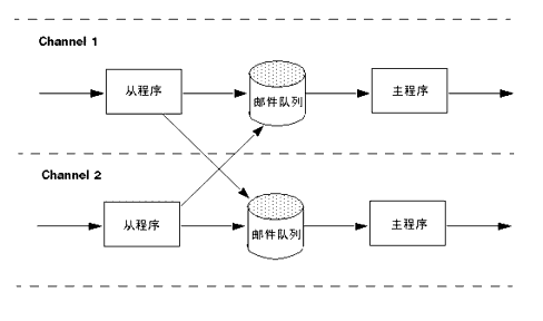

例如,图 8-3 显示了两个通道程序 Channel 1 和 Channel 2。Channel 1 中的从程序从远程系统接收了一封邮件。它将查看地址,根据需要应用重写规则,然后基于重写的地址将邮件排入适当的通道邮件队列。
主程序从队列中将邮件取消排队并启动邮件的网络传输。请注意,主程序只能将邮件从其自己的通道队列中取消排队。
图 8-3 主程序和从程序
此图形显示了主程序和从程序交互式操作。

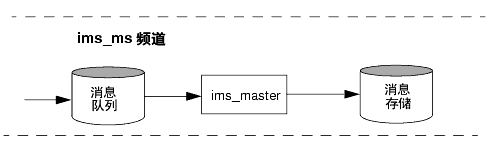

虽然典型通道有一个主程序和一个从程序,但也有可能一个通道仅包含一个从程序或一个主程序。例如,Messaging Server 提供的 ims-ms 通道仅包含一个主程序,因为此通道仅负责将邮件取消排队并退到本地邮件存储,如图 8-4 中所示。
图 8-4 ims-ms 通道
此图形显示了 ims-ms 通道。
