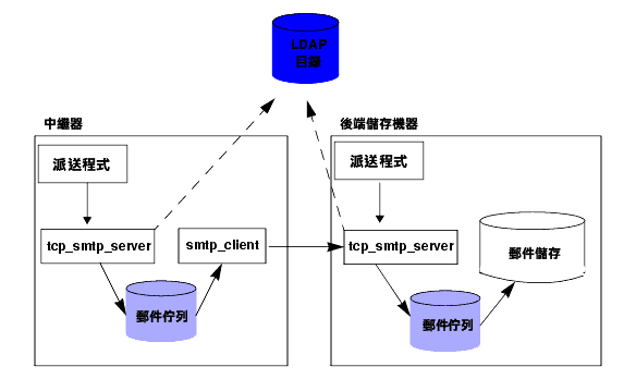

圖 15-1 以圖形格式展示了不使用 LMTP 的兩層部署方案中郵件處理的以下說明。
圖 15-1 不使用 LMTP 的兩層部署
在不使用 LMTP 的情況下,在儲存系統前面帶有中繼器的兩層部署中,內送郵件的處理從 SMTP 連接埠上的連線開始,該連線由中繼器上的派送程式選取並傳送至 tcp_smtp_server 程序。此程序對內送郵件執行一系列處理,包括:
然後,smtp_client 程序從佇列中選取郵件並將其傳送至郵件主機。在郵件主機上,將發生某些非常類似的處理。派送程式將選取 SMTP 連接埠上的連線並將其傳送至 tcp_smtp_server 程序。此程序對郵件執行一系列處理,包括:
然後,ims_ms 程序將選取郵件並嘗試將其遞送至儲存。
在這種情況下,形成佇列處理會執行兩次,並且每個 MTA 均執行一次 LDAP 查詢。

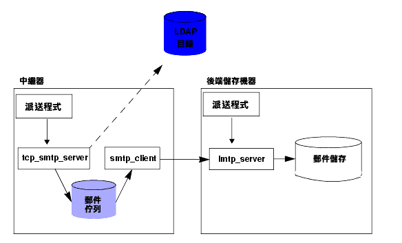

圖 15-2 以圖形格式展示了帶有 LMTP 的兩層部署方案中郵件處理的以下說明。
圖 15-2 帶有 LMTP 的兩層部署
在 LMTP 就位的情況下,派送程式將選取中繼器的 SMTP 連接埠上的連線並將其傳送至 tcp_smtp_server 程序。此程序對內送郵件執行一系列處理,包括:
將格式為 user@domain.LMTP 和 user@domain.LMTPNATIVE 的位址分別經由 tcp_lmtp 通道或 tcp_lmtpnative 通道路由至郵件儲存系統。這些通道使用 LMTP (而不是 SMTP) 與後端郵件儲存通訊。在儲存機器上,派送程式將接收與 LMTP 連接埠的連線並將其傳送至 lmtp_server 程序。然後,LMTP 伺服器將郵件插入使用者的電子信箱或 UNIX 的原生電子信箱。如果郵件遞送成功,將從中繼器上被移出佇列。如果失敗,郵件將保留在中繼器上。請注意,郵件儲存上的 LMTP 程序不使用任何 MTA 工具處理位址或郵件。
