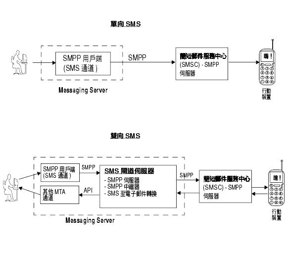

介紹Sun Java System Messaging Server 透過簡短郵件服務 (SMS) 來實施電子郵件與行動電話之間的郵件傳送功能。SMS 可配置為單向 (僅電子郵件至行動電話) 或雙向 (電子郵件至行動電話與行動電話至電子郵件)。若要只啟用單向服務,則必須新增並配置 SMS 通道。若要啟用雙向服務,除了要新增並配置 SMS 通道以外,還要配置 SMS 閘道伺服器。
不論是單向還是雙向 SMS,產生的 SMS 郵件都使用簡短郵件點對點 (SMPP) 協定提交到簡短郵件服務中心 (SMSC)。具體來說,SMSC 必須提供支援 TCP/IP 的 V3.4 或更高版本的 SMPP 伺服器。
圖 D-1 說明單向與雙向 SMS 郵件的邏輯流程。
圖 D-1 單向與雙向 SMS 的邏輯流程
單向 SMS
為啟用單向服務,Messaging Server 會實施一個與遠端 SMSC 進行通訊的 SMPP 用戶端 (MTA SMS 通道)。此 SMS 通道會將已形成佇列的電子郵件轉換成 SMS 郵件,如電子郵件至 SMS 轉換程序所述。這種轉換程序包括對多封 MIME 郵件以及字元集轉譯問題的處理。
以這種功能運作,SMS 通道就充當一個 (SMPP) 外部簡短郵件實體 (ESME)。
雙向 SMS
雙向 SMS 使郵件伺服器不僅可以將電子郵件傳送至遠端裝置,還可以從遠端裝置以及遠端裝置電子郵件源接收回覆郵件。
啟用雙向 SMS 服務除了需要上一主題中說明的 MTA SMS 通道 (SMPP 用戶端) 以外,還需要 SMS 閘道伺服器。Sun Java System Messaging Server 會將 SMS 閘道伺服器作為其一般安裝程序的一部分來安裝,之後您必須對其進行配置。SMS 閘道伺服器執行兩項功能:

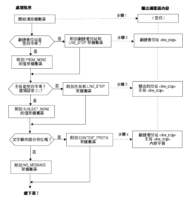

為了將電子郵件傳送至遠端站點,必須將電子郵件轉換成遠端 SMSC 可以理解的 SMS 郵件。本節描述將在 SMS 通道上已形成佇列的電子郵件轉換成一封或多封 SMS 郵件的程序。如下所述,可以使用選項來控制 SMS 郵件產生的最大數量、這些 SMS 郵件的最大總長度以及任一封 SMS 郵件的最大大小。只有電子郵件的文字部分 (即 MINE 文字內容類型) 會被使用,被轉換部分的最大數量也會受到控制。
電子郵件的標頭行和文字部分中使用的字元集,全部都會轉換成統一碼,然後再轉換成適當的 SMS 字元集。
沒有 SMS_TEXT 對映表 (請參閱站點定義的文字轉換) 時,在 SMS 通道中已形成佇列的電子郵件會得到圖 D-2 中說明的處理。
圖 D-2 SMS 通道電子郵件處理
圖 D-3 SMS 通道電子郵件處理 (續)
以下步驟與圖 D-2 中已編號的方塊相對應:
- 開始時是一個空白的輸出緩衝區。緩衝區使用的字元集為統一碼。
- 電子郵件的創建者位址可以取自以下五種來源之一,這些來源依優先順序由高到低顯示:
1. Resent-from:
2. From:
3. Resent-sender:
4. Sender:
5. Envelope From:如果創建者位址為空白字串,則將 FROM_NONE 通道選項的值附加到緩衝區。
但是,如果創建者位址為非空白字串,則 FROM_FORMAT 通道選項的處理結果,以及 LINE_STOP 通道選項的值均會附加到輸出緩衝區。
請注意,僅當 USE_HEADER_RESENT 選項的值為 1 時,才會考量 Resent-from: 和 Resent-sender: 標頭行。否則 Resent- 標頭行會被忽略。
- 如果 Subject: 標頭行不存在或為空白,則 SUBJECT_NONE 選項的值會附加到輸出緩衝區。
否則,SUBJECT_FORMAT 通道選項的處理結果,以及 LINE_STOP 通道選項的值均會附加到輸出緩衝區。
- 如果文字郵件部分不存在,則 NO_MESSAGE 通道選項的值會附加到輸出緩衝區。
如果文字郵件部分存在,則 CONTENT_PREFIX 通道選項的值會附加到輸出緩衝區。
非文字郵件部分將被捨棄。

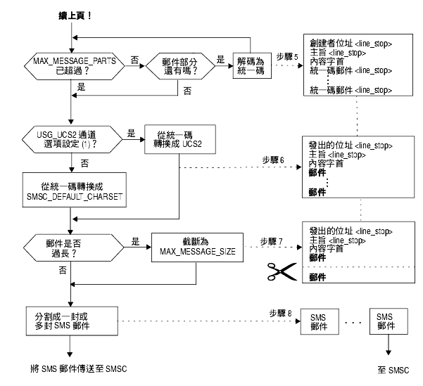

- 對於每個文字部分,如果未達到 MAX_MESSAGE_PARTS 的限制,就會被解碼成統一碼,並連同 LINE_STOP 通道選項的值一起附加到緩衝區。
- 然後,輸出緩衝區的結果就會從統一碼轉換成的 SMSC 的預設字元集或 UCS2 (UTF-16)。SMSC 的預設字元集透過 SMSC_DEFAULT_CHARSET 選項來指定。
- 轉換之後,它會被截斷,以不超過 MAX_MESSAGE_SIZE 設定的位元組數。
- 從步驟 6 轉換而來的字串會被分割成一封或多封 SMS 郵件,任一封 SMS 郵件都不會長於 MAX_PAGE_SIZE 指定的位元組數。最多會產生 MAX_PAGES_PER_MESSAGE 封 SMS 郵件。

例如,使用通道的預設設定,而電子郵件為:
From:John Doe
To:1234567@sms.siroe.com
Subject:今日會議
Date:2001 年 3 月 26 日星期五 08:17今日 14:30 將於大會議室舉行職員會議。
將會轉換成以下 SMS 郵件:
jdoe@siroe.com (今日會議) 今日 14:30 將於大會議室舉行職員會議。
如果使用以下這組不同的選項設定:
CONTENT_PREFIX=Msg:
FROM_FORMAT=From:${pa}
SUBJECT_FORMAT=Subj:$s則會產生:
From:John Doe Subj:今日會議 Msg:今日 14:30 將於大會議室舉行職員會議。

電子郵件至 SMS 轉換選項
以下選項控制電子郵件至 SMS 郵件的轉換。括號中是選項值的範圍。一封給定的電子郵件一般都可以轉換成一封或多封 SMS 郵件。請參閱電子郵件至 SMS 轉換程序,以取得此轉換程序的描述。

MAX_MESSAGE_PARTS
(integer) 將多部分電子郵件轉換成一封 SMS 郵件時,只有第一批 MAX_MESSAGE_PARTS 指定數量的文字部分會被轉換。其餘部分將被捨棄。依預設,MAX_MESSAGE_PARTS 為 2。若要讓郵件部分的數量不受限制,可將此值指定為 -1。指定值為 0 時,沒有郵件內容會置於 SMS 郵件中。僅使用電子郵件中的標頭行 (例如,Subject:) 來產生 SMS 郵件時,這種設定會很有效。
請注意,包含文字和附件的電子郵件通常由兩個部分組成。更需注意,只有一般文字郵件部分才會被轉換。所有其他 MIME 內容類型都將被捨棄。
MAX_MESSAGE_SIZE
(整數,>= 10) 使用此選項,可設定從電子郵件產生的 SMS 郵件中能包含的位元組總數的上限。具體來說,MAX_MESSAGE_SIZE 指定的最大位元組數量將用於一封或多封產生的 SMS 郵件。任何額外的位元組都將被捨棄。
依預設,設定上限為 960 個位元組。與此對應,MAX_MESSAGE_SIZE=960。若要讓位元組數量不受限制,可將此值指定為零。
所用的位元組數在電子郵件從統一碼轉換成 SMSC 的預設字元集或 UCS2 後產生。這表示,轉換成 UCS2 時,值為 960 個位元組的 MAX_MESSAGE_SIZE 至多產生 480 個字元,因為每個 UCS2 字元的長度至少為兩個位元組。
請注意,MAX_MESSAGE_SIZE 和 MAX_PAGES_PER_MESSAGE 選項都用於同一目的:限制結果 SMS 郵件的整體大小。實際上,MAX_PAGE_SIZE=960 與 MAX_PAGE_SIZE=160 就表示 MAX_PAGES_PER_MESSAGE=6。那為何會有兩個不同的選項?這是為了便於控制整體大小或頁數,而不必考量單封 SMS 郵件的最大大小 MAX_PAGE_SIZE。這一點在通道選項檔案中可能不重要,但在使用 MAXPAGES 或 MAXLEN 定址屬性 (如將電子郵件導向通道所述) 時很重要。
最後,請注意將使用這兩個限制 MAX_MESSAGE_SIZE 和 MAX_PAGE_SIZE * MAX_PAGES_PER_MESSAGE 中較小的一個。
MAX_PAGE_SIZE
(整數,>= 10) MAX_PAGE_SIZE 選項可控制單封 SMS 郵件中允許的最大位元組數量。依預設,將使用值 160 個位元組。與此對應,MAX_PAGE_SIZE=160。
(整數,1 - 255) 此選項可控制給定的電子郵件能產生的 SMS 郵件之最大數量。實際上,此選項會截斷電子郵件,只將電子郵件中符合 MAX_PAGES_PER_MESSAGE 選項的部分轉換成 SMS 郵件。請參閱 MAX_PAGE_SIZE 選項的描述,以取得進一步論述。
依預設,MAX_PAGES_PER_MESSAGE 會設定成 1 或 MAX_MESSAGE_SIZE 除以 MAX_PAGE_SIZE 的結果兩者中較大的一個。
(字串) 透過此選項可以指定 SMSC 的預設字元集。請使用以下檔案給定的字元集名稱
installation-directory/config/charsets.txt
如果未指定此選項,則假定為 US-ASCII。請注意,charsets.txt 使用的助憶名稱在同一目錄中的 charnames.txt 內定義。
處理電子郵件時,標頭行和文字郵件部分會先被解碼,然後轉換成統一碼。接著,資料會轉換成 SMSC 的預設字元集或 UCS2,具體情況取決於 USE_UCS2 選項的值和 SMS 郵件是否至少包含一個在預設 SMSC 字元集中找不到的文字影像。請注意,UCS2 字元集是 16 位元的統一碼編碼,通常被稱為 UTF-16。

USE_UCS2
(0 或 1) 如果有,通道將在其產生的 SMS 郵件中使用 UCS2 字元集。此為預設運作方式,對應於 USE_UCS2=1。若要停用 UCS2 字元集,請指定 USE_UCS2=0。請參閱 SMSC_DEFAULT_CHARSET 選項的描述,以取得有關字元集問題的進一步資訊。
表格 D-7 USE_UCS2 的有效值
USE_UCS2 的值 結果
1 (預設)
將會儘可能地使用 SMSC 預設字元集。當原始電子郵件包含不屬於 SMSC 預設字元集的文字影像時,便會使用 UCS2 字元集。
0
始終使用 SMSC 預設字元集。此字元集內不可用的文字影像將以助憶符號表示 (例如,以「AE」表示 AE-ligature)。

CONTENT_PREFIX
(字串,0 - 252 個位元組) 置於 SMS 郵件內電子郵件本身內容之前的文字字串。預設的全域值為 US-ASCII 字串「Msg:」。

FROM_FORMAT
(字串,0 - 252 個位元組) 用於格式化創建者資訊以插入 SMS 郵件中的格式化範本。預設全域值為 US-ASCII 字串「$a」,它會以創建者的電子郵件位址進行替代。請參閱格式化範本,以取得進一步詳細資訊。
FROM_NONE
(字串,0 - 252 個位元組) 沒有創建者位址可供顯示時置於 SMS 郵件中的文字字串。預設全域值為空白字串。
請注意,此選項通常不使用,因為站點通常會拒絕缺少創建者位址的電子郵件。
LANGUAGE
(字串,0 - 40 個位元組) 用於從中選取文字字串的預設語言群組。如未指定,則該語言將取自主機的預設本地規格。如果主機的本地規格不可用或對應「C」,則使用 i-default。(i-default 對應「適用於國際使用者的英語文字」)。
LINE_STOP
(字串,0 - 252 個位元組) 置於 SMS 郵件內擷取自電子郵件的各行之間的文字字串。預設全域值為 US-ASCII 空格字元「 」。
NO_MESSAGE
(字串,0 - 252 個位元組) 置於 SMS 郵件內表示電子郵件沒有內容的文字字串。預設全域值為 US-ASCII 字串「[no message]」。
SUBJECT_FORMAT
(字串,0 - 252 個位元組) 用於格式化 Subject: 標頭行的內容,以顯示在 SMS 郵件中的格式化範本。此選項的全域預設值為 US-ASCII 字串「($s)」。請參閱格式化範本,以取得進一步詳細資訊。
請參閱 SUBJECT_NONE 選項,以取得 Subject: 標頭行不存在或標頭行內容為空白字串時的處理描述。
SUBJECT_NONE
(字串,0 - 252 個位元組) 原始電子郵件不包含 Subject: 標頭行,或 Subject: 標頭行的值為空白字串時顯示的文字字串。此選項的預設全域值為空白字串。

如需有關配置 SMS 通道的一般指導,請參考上述從 SMS 通道配置開始各個主題。將 SMS 通道配置為似乎將直接與遠端 SMSC 進行交談,其中異常情形都列在以下表格 D-18 中:
表格 D-18 雙向配置的異常情形
異常情形
詳細說明
master 通道關鍵字
移除 master 通道關鍵字 (如果有)。
SMS 通道配置不再需要該關鍵字。
SMPP_SERVER
設定為指向 SMS 閘道伺服器 IP 位址中的主機名稱。如果使用 SMPP 中繼器的 LISTEN_INTERFACE_ADDRESS 選項 (請參閱配置選項),則務必使用與指定的網路介面位址關聯的主機名稱或 IP 位址。
SMPP_PORT
用於創設 SMPP 中繼器的 LISTEN_PORT 設定所用的同一 TCP 連接埠 (請參閱 SMPP 中繼器)。
DEFAULT_SOURCE_ADDRESS
挑選一個值,然後將遠端 SMSC 配置為將此位址路由回閘道 SMPP 伺服器。在 SMS 通道的選項檔案中,透過此選項指定選擇的值。
GATEWAY_PROFILE
設定為符合閘道設定檔名稱。請參閱閘道設定檔。
USE_HEADER_FROM
設定為 0。
所有其他通道配置的完成方式如 SMS 通道說明文件所述。
如在設定雙向 SMS 路由中所提及的,遠端 SMSC 需要配置為將 DEFAULT_SOURCE_ADDRESS 通道選項中定義的 SMS 位址,透過 LISTEN_PORT 選項指定的 TCP 埠號碼路由至閘道的 SMPP 伺服器。(如需瞭解如何指定 LISTEN_PORT,請參閱 SMPP 伺服器)。
請注意,多個 SMS 通道可以使用同一 SMPP 中繼器。同樣,只需一個 SMPP 伺服器或閘道設定檔即可處理多個 SMS 通道的 SMS 回覆與通知。配置多個中繼器、伺服器和閘道設定檔之功能的存在會透過配置選項來影響不同的使用特徵。
SMS 閘道伺服器作業原理SMS 閘道伺服器可透過將行動電話發出的 SMS 郵件匹配至正確電子郵件位址的機制來實現雙向 SMS。本節包含以下 SMS 閘道伺服器主題:
SMS 閘道伺服器的功能
SMS 閘道伺服器同時充當 SMPP 中繼器與伺服器。它可被配置為具有每項功能的多個「實例」。例如,它可被配置為具有三個不同的 SMPP 中繼器,每個都偵聽不同的 TCP 連接埠或網路介面,並轉送至不同的遠端 SMPP 伺服器。同樣,它也可被配置為具有四個不同的 SMPP 伺服器,每個都偵聽 TCP 連接埠與網路介面的不同組合。
SMS 閘道伺服器要配置為將 SMS 郵件傳送至電子郵件,可以不使用閘道設定檔,也可以使用多個閘道設定檔。每個閘道設定檔都描述哪個目標 SMS 位址符合該設定檔、如何從 SMS 郵件擷取目標電子郵件位址,以及 SMS 至電子郵件轉換程序的各種特徵。透過 SMPP 中繼器或伺服器提交給 SMS 閘道伺服器的每封 SMS 郵件都會與每個設定檔進行比對。如果找到相符項目,則此郵件會路由至電子郵件。
最後,閘道設定檔還描述如何處理遠端 SMSC 為回應先前的電子郵件到行動電話郵件而傳回的通知郵件。
SMPP 中繼器與伺服器的運作方式
充當 SMPP 中繼器時,SMS 閘道伺服器會儘可能嘗試透明化,將來自本地 SMPP 用戶端的所有請求轉送至遠端 SMPP 伺服器,然後再轉送回遠端伺服器的回應。存在兩種異常情形:
請注意,SMS 閘道伺服器通常會配置為:其產生的唯一 SMS 來源位址符合閘道設定檔之一。
註
SMS 閘道伺服器的 SMPP 中繼僅適合與合格的 Sun Java System SMPP 用戶端 (即 Sun Java System Messaging Server 的 SMS 通道) 配合使用。而不適合與任意 SMPP 用戶端配合使用。
充當 SMPP 伺服器時,在以下三種情況下,SMS 閘道伺服器會將 SMS 郵件導向至電子郵件:
所有其他 SMS 郵件將被 SMPP 伺服器拒絕。
遠端 SMPP 至閘道 SMPP 通訊

SMS 閘道伺服器可維護透過其 SMPP 伺服器轉送的每封 SMS 郵件的歷程記錄。需要使用歷程資料是基於以下事實:提交一封電子郵件至 SMS 時,通常不可能將郵件創建者的電子郵件位址轉換成 SMS 來源位址。由於任何 SMS 回覆和通知都會導向至此 SMS 來源位址,這樣就會出現問題。這個問題可以透過使用轉送郵件中自動產生的唯一 SMS 來源位址來解決。因此,遠端 SMSC 會被配置為可將這些 SMS 來源位址路由回閘道 SMPP 伺服器。
歷程資料是指記憶體內雜湊表,其中包含郵件 ID 和產生的唯一 SMS 來源位址。這些資料以及關聯的電子郵件源資料也會儲存在磁碟上。基於磁碟的儲存為一系列檔案,每個檔案代表 HASH_FILE_ROLLOVER_PERIOD 秒的異動 (預設為 30 分鐘)。每個檔案會保留 RECORD_LIFETIME 秒 (預設為 3 天)。請參閱「Sun Java System Messaging Server Deployment Guide」,以取得有關歷史資料的記憶體內與磁碟中資源需求的論述。
每個記錄都有三個元件:
SMS 回覆的路由程序
閘道 SMPP 中繼器與伺服器使用歷程記錄來處理 SMS 回覆、通知與行動電話發出的郵件。當 SMS 郵件提交至 SMPP 中繼器或伺服器時,以下路由程序就會發生:
- SMS 目標位址會與歷程記錄進行比對,查看是否有 SMPP 中繼器先前產生的相符且唯一的 SMS 來源位址。如果找到相符項目,請參閱步驟 6。
- 如果沒有相符項目,但郵件為 SMS 通知 (SMPP DELIVER_SM PDU),則接收的郵件 ID (如果有) 會與歷程記錄進行比對。如果找到相符項目,則移至步驟 8。[SMS 閘道伺服器實際上允許將這些提交給 SMPP 中繼器或 SMPP 伺服器。]
- 如果沒有相符項目,則目標 SMS 位址會與每個已配置的閘道設定檔的 SELECT_RE 選項表示式進行比對。如果找到相符項目,則移至步驟 9。
- 如果沒有相符項目,且 SMS 郵件已提交給閘道 SMPP 中繼器,則郵件會轉送至遠端 SMPP 伺服器。
- 如果沒有相符項目,且 SMS 郵件已提交給閘道 SMPP 伺服器,則郵件被確定為無效郵件,並會在 SMPP 回應 PDU 中傳回錯誤回應。對於電子郵件至 SMS,最終會產生未遞送通知 (NDN)。
- 如果找到相符的唯一 SMS 來源位址,則 SMS 郵件會接收進一步檢查,查看是回覆還是通知郵件。若要為通知郵件,則必須是包含接收的郵件 ID 的 SUBMIT_SM PDU。否則,將被視為回覆。
- 如果是回覆,則 SMS 郵件會使用歷程記錄中的源電子郵件資訊轉換成電子郵件。
- 如果是通知,則 SMS 郵件會依照 RFC 1892-1894 轉換成電子郵件遞送狀態通知 (DSN)。請注意,原始電子郵件的 ESMTP NOTIFY 旗標 (RFC 1891) 將被接受 (例如,如果 SMS 郵件是「成功」DSN,但原始電子郵件只請求「失敗」通知,則 SMS 通知會被捨棄)。
- 如果目標 SMS 位址符合已配置的閘道設定檔中的 SELECT_RE 選項,則 SMS 郵件會被視為行動電話發出的郵件,並依照閘道設定檔的 PARSE_RE_n 規則轉換回電子郵件。如果轉換失敗,SMS 郵件無效且傳回錯誤回應。

! 因此,我們不將文字加入 SMS 郵件內文中
FROM_FORMAT=
SUBJECT_FORMAT=
CONTENT_PREFIX=如果沒有這些設定,包含:
user@domain.com (範例主旨) 範例文字
的電子郵件將會轉換成 SMS 郵件:
From:user@domain.com Subject:範例主旨 Msg: 範例文字
反之,將不會使用行動電話至電子郵件程式碼預期的格式,而是:
因此,需要 (對於回返測試) 為 FROM_FORMAT、SUBJECT_FORMAT 以及 CONTENT_PREFIX 選項指定空白字串。
