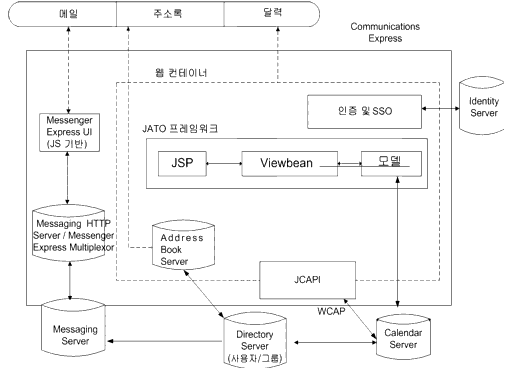

달력 및 주소록 클라이언트 모듈은 어느 웹 컨테이너에서나 단일 응용 프로그램으로 배포되며 본 설명서에서는 두 가지를 함께 UWC(Unified Web Client)로 언급합니다.
그림 2-1 상위 수준 구조
Messenger Express는 Messaging Server의 HTTP 서비스를 사용하는 독립형 웹 인터페이스 메일 응용 프로그램입니다. Messenger Express는 달력 및 주소록 모듈과 동일한 시스템에 배포해야 합니다.
UWC는 Sun ONE Application Framework인 JATO를 기반으로 합니다. UWC에 액세스하기 위한 HTTP 요청에 대해 서비스를 제공하려면 J2EE 호환 Web Server가 필요합니다.
모든 사용자 요청은 달력, 주소록, 메일 등 해당 통신 클라이언트 모듈에 요청을 위임하는 전용 응용 프로그램 제어기 서블릿을 통해 전달됩니다. 응용 프로그램 서블릿은 요청을 위임하기 전에 UWC에 액세스하려고 시도하는 브라우저 클라이언트를 위한 유효한 HTTP 세션이 있는지 확인합니다. 유효한 HTTP 세션이 없으면 인증 프로세스를 통해 요청 흐름을 지정합니다.
