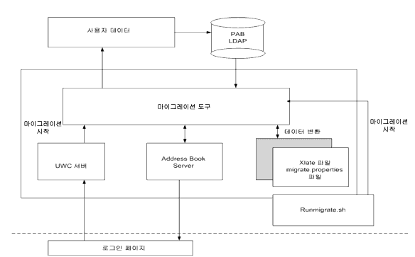

그림 8-1 데이터 마이그레이션 프로세스 개요
데이터 마이그레이션은 다음 두 가지 방법으로 수행될 수 있습니다.
일괄 마이그레이션
일괄 마이그레이션 프로세스에서 마이그레이션은 최종 사용자의 개입 없이 서버 수준에서 발생합니다. 관리자는 runMigrate.sh 일괄 처리 스크립트를 실행하여 주어진 도메인에 있는 메일 사용자 PAB 데이터를 마이그레이션합니다. 다중 도메인에 있는 메일 사용자를 위해 관리자는 각 도메인에 대해 runMigrate.sh 스크립트를 호출하여 주어진 inetDomainBaseDN의 사용자 PAB 데이터를 Address Book Server로 마이그레이션합니다.
runMigrate.sh 스크립트를 실행하기 전에 관리자는 runMigrate.sh의 MigratePab 유틸리티에서 필요로 하는 다음 명령줄 인수를 제공해야 합니다.
- migrate.properties 파일의 절대 경로. 기본 경로는 ../WEB-INF/config/migrate.properties로 설정됩니다.
- uwcauth.properties 및 다른 구성 파일이 있는 구성 디렉토리의 절대 경로. 기본 경로는 ../WEBINF/config로 설정됩니다.
- 사용자의 inetDomainBaseDN
동적 마이그레이션
동적 마이그레이션 프로세스에서는 사용자가 처음으로 Communications Express에 로그인하면 데이터 마이그레이션이 시작됩니다. 동적 마이그레이션이 수행되도록 하려면 Communications Express를 구성할 때 관리자가 동적 마이그레이션을 활성화해야 합니다.

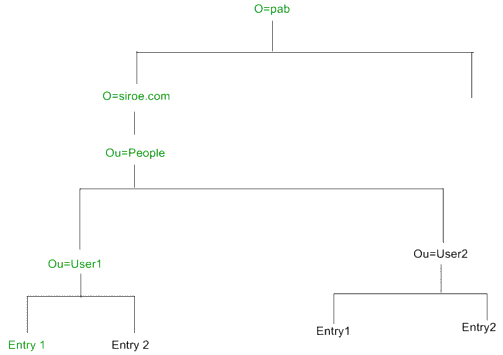

siroe.com 도메인에 있는 User1의 PAB에 마이그레이션해야 할 항목 Entry1이 있는 경우 해당 항목은 PAB 트리의 ou=User1 아래에 위치합니다(그림 8-2에 녹색으로 표시).
그림 8-2 PAB 트리에서 Entry1의 위치

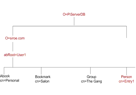

마이그레이션 후 새로 만들어진 Address Book Server 항목은 Address Book Server 트리의 o=siroe.com, cn=Entry 1 아래에 추가됩니다(그림 8-3에 빨간색으로 표시).
그림 8-3 Address Book Server 트리에서 Entry 1의 위치
