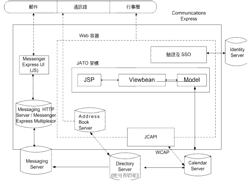

[行事曆] 與 [通訊錄] 用戶端模組部署為任何 Web 容器上的單一應用程式,並且在本指南中合稱為統一 Web 用戶端 (unified web client,UWC)。
圖 2-1 高階架構
Messenger Express 是獨立的 Web 介面郵件應用程式,它會使用 Messaging Server 的 HTTP 服務。 Messenger Express 應該與 [行事曆] 和 [通訊錄] 模組部署於相同系統上。 Messenger Express 是獨立的 Web 介面郵件應用程式,它會使用 Messaging Server 的 HTTP 服務。 Messenger Express 應該與 [行事曆] 和 [通訊錄] 模組部署於相同系統上。
