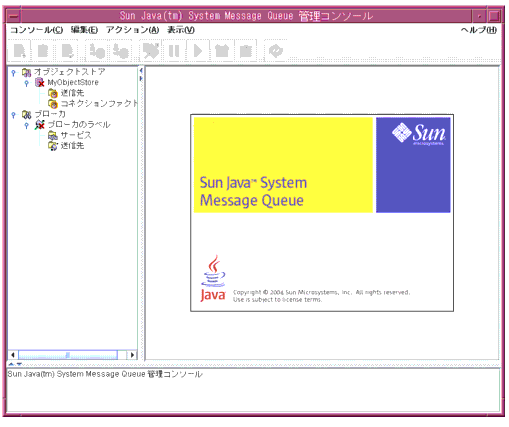

管理コンソールのウィンドウが表示されるまで、数秒かかることがあります (図 2–1 を参照)。
図 2–1 管理コンソールウィンドウ
Sun Java System Message Queue の起動画面。左のペインはツリービュー、右のペインは内容です。
管理コンソールのウィンドウの確認に少し時間を取ってください。コンソールには、一番上にメニューバー、メニューバーのすぐ下にツールバー、左側にナビゲーションの区画、右側に結果を表す区画 (この図では Sun Java System Message Queue 製品を表すグラフィックが表示されている)、および一番下に状態の区画があります。

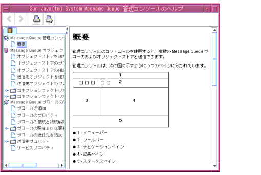

管理コンソールのオンラインヘルプ
管理コンソールには、コンソールを使用して管理タスクを実行する方法に関するすべての情報を含むヘルプ機能が用意されています。ヘルプ機能を使用するには、メニューバーの右端にあるヘルプメニューをプルダウンし、「Overview (概要)」を選択します。管理コンソールのヘルプウィンドウ (図 2–2) が表示されます。
図 2–2 管理コンソールヘルプウィンドウ
Message Queue 管理コンソールヘルプウィンドウ。左側は参照可能なヘルプトピックのツリービュー、右側はヘルプトピックの内容です。
ヘルプウィンドウの左側にあるナビゲーション区画では、トピックが Message Queue 管理コンソール、Message Queue オブジェクトストア管理、および Message Queue ブローカ管理の 3 つの分野に分類されています。それぞれの領域に、ファイルやフォルダがあります。フォルダは複数のタブが付いたダイアログボックスのヘルプを示し、ファイルは単一のダイアログボックスまたは個別のタブのヘルプを示します。ナビゲーション区画のアイテムを選択すると、右側の結果の区画にそのアイテムの内容が表示されます。「Overview (概要)」アイテムを選択すると、図に示すように、結果区画に管理コンソールウィンドウの各区画を識別する構成図が表示されます。
管理コンソールを使用した最初のタスクは、ブローカへの参照を作成することです。ただし、開始する前に、ヘルプウィンドウの情報を確認します。ヘルプウィンドウのナビゲーション区画にある「Add Broker (ブローカを追加)」をクリックすると、結果区画の内容が、ブローカを追加するとはどういうことかを説明し、「Add Broker (ブローカを追加)」ダイアログボックスにある各フィールドの使用方法を示すテキストの表示に変わります。ヘルプテキストを読み、ヘルプウィンドウを閉じてください。

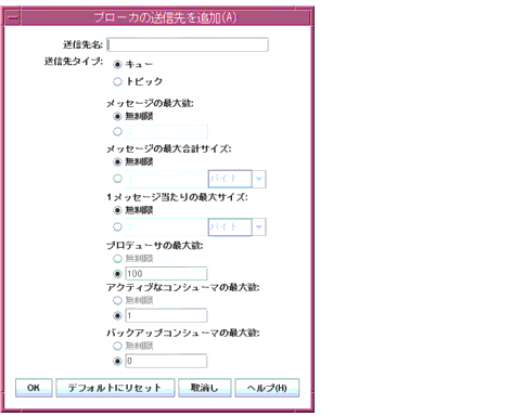

  1. 管理コンソールウィンドウのナビゲーション区画にあるブローカの名前の下の「Destinations (送信先)」アイテムをクリックし、「Actions (アクション)」メニューから「Add Broker Destination (ブローカの送信先を追加)」を選択します。
    または、「Destinations (送信先)」を右クリックし、ポップアップコンテキストメニューから「Add Broker Destination (ブローカの送信先を追加)」を選択します。どちらの場合も「Add Broker Destination (ブローカの送信先を追加)」ダイアログボックス (図 2–8) が表示されます。
    図 2–8 「Add Broker Destination (ブローカの送信先を追加)」ダイアログボックス
    「Add Broker Destination (ブローカの送信先を追加)」ダイアログ。ボタンは左から右へ、「OK」、「デフォルトにリセット」、「取消し」、「ヘルプ」です。
  2. 「Destination Name (送信先名)」フィールドに物理的送信先の名前を入力します。
    送信先に割り当てた名前を控えておきます。あとでこの物理的送信先に対応する管理対象オブジェクトを作成するときに必要となります。
    この演習では、MyQueueDest と入力します。
  3. 「Queue (キュー)」または「Topic (トピック)」のラジオボタンを選択し、作成する送信先のタイプを指定します。
    この演習では、「Queue (キュー)」ラジオボタンが選択されていなければ選択します。
  4. 「OK」をクリックして、物理的送信先を追加し、ダイアログボックスを閉じます。
    新しい送信先が結果区画に表示されます。

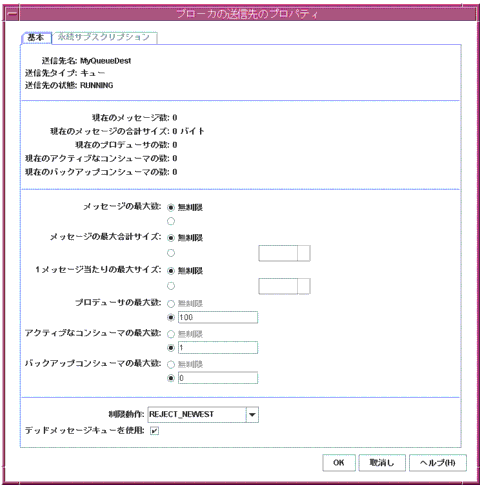

  1. 管理コンソールウィンドウのナビゲーション区画のブローカ名の下の「Destinations (送信先)」を選択します。
    利用できる物理的送信先の一覧が結果区画に表示され、各送信先の名前、タイプ、現在の状態が示されます。
  2. 結果区画の送信先の名前をクリックして、送信先を選択します。
  3. 「Actions (アクション)」メニューから「Properties (プロパティー)」を選択します。
    「Broker Destination Properties (ブローカの送信先のプロパティー)」ダイアログボックス (図 2–9) が表示され、選択した物理的送信先の現在の状態および設定情報が示されます。このダイアログボックスを使用して、送信先で対応可能なメッセージ、プロデューサ、コンシューマの最大数などのさまざまな設定プロパティーを変更できます。
    図 2–9 「Broker Destination Properties (ブローカの送信先のプロパティー)」ダイアログボックス
    「Broker Destination Properties (ブローカの送信先のプロパティー)」ダイアログ。ボタンは左から右へ、「OK」、「取消し」、「ヘルプ」です。
    この演習では、送信先プロパティーを変更しないでください。
    トピック送信先の場合、「Broker Destination Properties (ブローカの送信先のプロパティー)」ダイアログボックスには、追加のタブ「Durable Subscriptions (永続サブスクリプション)」が表示されます。このタブをクリックすると、「Durable Subscriptions (永続サブスクリプション)」パネル (図 2–10) が表示され、現在特定のトピックに関連付けられているすべての永続サブスクリプションに関する情報が示されます。
    図 2–10 「Durable Subscriptions (永続サブスクリプション)」パネル
    永続サブスクリプションに関する情報を一覧するのに使用するダイアログ。図は文字で説明されます。ボタンは左から右へ、「OK」、「取消し」、「ヘルプ」です。
    「Durable Subscriptions (永続サブスクリプション)」パネルの「Purge (消去)」ボタンおよび「Delete (削除)」ボタンを使用して、次の操作を実行できます。
    • 永続サブスクリプションに関連付けられているすべての保留中のメッセージを消去する
    • トピックから永続サブスクリプションを削除する
    キュー送信先の場合、「Durable Subscriptions (永続サブスクリプション)」タブは無効になります。
  4. 「OK」をクリックして、新しいプロパティー値を受け入れ、ダイアログボックスを閉じます。

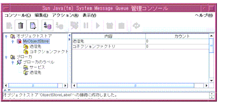

    ナビゲーション区画のオブジェクトストアをクリックすると、結果の区画にその内容が表示されます。オブジェクトストアにはまだ管理対象オブジェクトを追加していないため、送信先と接続ファクトリのどちらについても「Count (カウント)」列に 0 が表示されます。

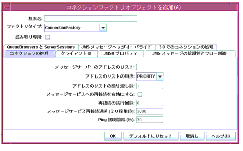

  2. 管理コンソールウィンドウのナビゲーション区画にあるオブジェクトストアの名前の下の「Connection Factories (接続ファクトリ)」アイテムをクリックし、「Actions (アクション)」メニューから「Add Connection Factory Object (接続ファクトリオブジェクトを追加)」を選択します。
    または、「Connection Factories (接続ファクトリ)」を右クリックし、ポップアップコンテキストメニューから「Add Connection Factory Object (接続ファクトリオブジェクトを追加)」を選択します。どちらの場合も「Add Connection Factory Object (接続ファクトリオブジェクトを追加)」ダイアログボックス (図 2–13) が表示されます。
    図 2–13 「Add Connection Factory Object (接続ファクトリオブジェクトを追加)」ダイアログボックス
    「Add Connection Factory Object」ダイアログの「Connection Handling」タブが表示されます。ボタンは左から右へ、「OK」、「デフォルトにリセット」、「取消し」、「ヘルプ」です。
  3. 「Lookup Name (検索名)」フィールドに接続ファクトリの名前を入力します。
    この名前は、クライアントアプリケーションが JNDI によって接続ファクトリを検索するときに使用する名前です。
    この演習では、MyQueueConnectionFactory と入力します。
  4. 「Factory Type (ファクトリタイプ)」プルダウンメニューから、作成する接続ファクトリのタイプを選択します。
    この演習では、QueueConnectionFactory を選択します。
  5. 「Connection Handling (接続の処理)」タブをクリックします。
    図 2–13 に示すように、「Connection Handling (接続の処理)」パネルが表示されます。
  6. 「Message Server Address List (メッセージサーバーのアドレスのリスト)」フィールドに、この接続ファクトリで接続を作成するブローカのアドレスを入力します。
    このアドレスリストには、1 つのブローカまたは (ブローカクラスタの場合に) 複数のブローカを指定できます。ブローカごとに、ブローカの接続サービス、ホスト名、ポート番号などの情報を指定します。指定する情報の実際の性質や構文は、使用される接続サービスによって異なります。仕様については、「接続の処理」を参照してください。
    サンプルアプリケーション HelloWorldMessageJNDI は、接続ファクトリが、デフォルトで自動的に設定される標準アドレスリストの属性 (接続サービス jms、ホスト名 localhost、ポート番号 7676) を使用することを想定しています。したがって、この演習では、「Message Server Address List (メッセージサーバーのアドレスのリスト)」フィールドに何も入力する必要はありません。
  7. 必要に応じて、接続ファクトリのその他の属性を設定します。
    「Add Connection Factory Object (接続ファクトリオブジェクトを追加)」ダイアログボックスに、「Connection Handling (接続の処理)」以外の多数のパネルが表示されます。これらを使用して、接続ファクトリのさまざまな属性を設定できます。
    この演習では、ほかの属性設定を変更しないでください。ただし、ほかのタブをクリックして、指定可能な設定情報の種類を知ることは有益な場合があります。これらのほかの設定パネルの内容について詳しく知るには、「Help (ヘルプ)」ボタンを使用してください。
  8. 必要に応じて、「Read-Only (読み取り専用)」チェックボックスをクリックします。
    これによって、接続ファクトリオブジェクトの設定属性が、作成時に指定された値にロックされます。読み取り専用の管理対象オブジェクトの属性は、クライアントコードからプログラムによっても、コマンド行から管理者によっても上書きできません。
    この演習では、「Read-Only (読み取り専用)」をチェックしないでください。
  9. 「OK」をクリックして、接続ファクトリを作成し、それをオブジェクトストアに追加して、ダイアログボックスを閉じます。
    新しい接続ファクトリが結果区画に表示されます。

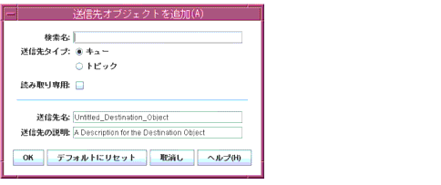

送信先の追加
送信先管理対象オブジェクトは、ブローカ上の物理的送信先を表し、クライアントはプロバイダ固有の設定とネーミング構文とは関係なく、物理的送信先にメッセージを送信できます。クライアントが管理対象のオブジェクトによってアドレス設定されたメッセージを送信すると、ブローカは対応する物理的送信先 (存在する場合) にメッセージを配信します。物理的送信先が存在しない場合、自動作成が有効ならば、「物理的送信先の作成」に説明されているとおりに、ブローカによって自動的に作成され、メッセージが配信されます。自動作成が有効でなければ、メッセージを配信できないことを通知するエラーが生成されます。
次の手順に、既存の物理的送信先に対応するオブジェクトストアに、送信先管理対象オブジェクトを追加する方法を説明します。
Procedure送信先をオブジェクトストアに追加する
  1. オブジェクトストアが管理コンソールに接続されていることを確認します (「オブジェクトストアへの接続」を参照)。
  2. 管理コンソールウィンドウのナビゲーション区画にあるオブジェクトストアの名前の下の「Destinations (送信先)」アイテムをクリックし、「Actions (アクション)」メニューから「Add Destination Object (送信先オブジェクトを追加)」を選択します。
    または、送信先を右クリックし、ポップアップコンテキストメニューから「Add Destination Object (送信先オブジェクトを追加)」を選択します。どちらの場合も「Add Destination Object (送信先オブジェクトを追加)」ダイアログボックス (図 2–14) が表示されます。
    図 2–14 「Add Destination Object (送信先オブジェクトを追加)」ダイアログボックス
    「Add Destination Object (送信先オブジェクトを追加)」ダイアログ。ボタンは左から右へ、「OK」、「デフォルトにリセット」、「取消し」、「ヘルプ」です。
  3. 「Lookup Name (検索名)」フィールドに送信先管理対象オブジェクトの名前を入力します。
    この名前は、クライアントアプリケーションが JNDI によって送信先を検索するときに使用する名前です。
    この演習では、MyQueue と入力します。
  4. 「Queue (キュー)」または「Topic (トピック)」のラジオボタンを選択し、作成する送信先オブジェクトのタイプを指定します。
  5. 「Destination Name (送信先名)」フィールドに、対応する物理的送信先の名前を入力します。
    この名前は、ブローカに物理的送信先を追加したときに指定した名前です (「物理的送信先の操作」を参照)。
  6. オプションで、「Destination Description (送信先の説明)」フィールドに、送信先の簡単な説明を入力します。
    このフィールドの内容は、ユーザーが参照することのみを目的としているため、クライアントの処理には影響がありません。
    この演習では、「Destination Description (送信先の説明)」フィールドの内容を削除しても、次のような説明のテキストを入力してもかまいません。
    Example destination for MQ Admin Guide tutorial
  7. 必要に応じて、「Read-Only (読み取り専用)」チェックボックスをクリックします。
    これによって、送信先オブジェクトの設定属性が、作成時に指定された値にロックされます。読み取り専用の管理対象オブジェクトの属性は、クライアントコードからプログラムによっても、コマンド行から管理者によっても上書きできません。
  8. 「OK」をクリックして、送信先オブジェクトを作成し、それをオブジェクトストアに追加して、ダイアログボックスを閉じます。

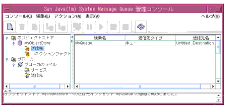

    図 2–15 に示すように、新しい送信先オブジェクトが結果区画に表示されます。
    図 2–15 管理コンソールウィンドウに表示された送信先オブジェクト
    Message Queue 管理コンソールウィンドウ。送信先がツリー表示で選択されています。送信先オブジェクトが内容ペインに表示されます。
