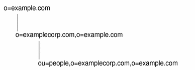

Für die Ausführung des Messaging Server-Konfigurationsassistenten (eine Komponente der Communications Suite) zum Erstellen einer Messaging Server-Instanz ist ein Eingabewert für einen LDAP-Organisations-DN erforderlich. Der Konfigurationsassistent unterteilt die Verzeichnisstruktur und erstellt eine LDAP-Organisation mithilfe des im Assistenten eingegebenen DN. Diese Organisation stellt die von der Messaging Server-Instanz verwaltete E-Mail-Domäne dar. Der Assistent konfiguriert außerdem die Messaging Server-Instanz für die Verwendung der E-Mail-Domänenorganisation für Benutzer- und Gruppendaten. Zum Installationsplan gehört der DN für die E-Mail-Domänenorganisation. Ein Beispiel für eine von diesem Prozess erstellte Verzeichnisstruktur finden Sie in Abbildung 2–3. Im Beispiel lautet das vom Installationsprogramm erstellte Basissuffix o=examplecorp . Die vom Messaging Server-Konfigurationsassistenten erstellte E-Mail-Domänenorganisation lautet o=examplecorp.com,o=examplecorp.

Ein Beispiel für eine Verzeichnisstruktur, die von diesem Prozess erstellt wurde, wird in Abbildung 2–3 dargestellt. In diesem Beispiel hat das Java ES-Installationsprogramm das Basissuffix o=examplecorp erstellt und der Messaging Server-Konfigurationsassistent hat die Organisation o=examplecorp.com,o=examplecorp hinzugefügt. Diese Organisation stellt die E-Mail-Domäne namens examplecorp.com dar. Die Benutzerdaten für die E-Mail-Domäne werden in ou=people,o=examplecorp.com,o=examplecorp gespeichert. Die anderen Java ES-Komponenten in der Lösung werden ebenfalls zum Nachschlagen von Benutzerdaten in ou=people,o=examplecorp.com,o=examplecorp konfiguriert.
Um die in Abbildung 2–3 abgebildete Verzeichnisstruktur zu erstellen, werden die Namen für das Basissuffix und die Organisation, die die E-Mail-Domäne darstellt, ausgewählt und zur Benutzerverwaltungsspezifikation hinzugefügt.
Die Beispielverzeichnisstruktur enthält nur eine einzige Maildomäne. Bei vielen Lösungen sind komplexere Strukturen zur Organisation der Benutzerdaten erforderlich. Mit demselben grundlegenden Verfahren für Installation und Konfiguration können jedoch auch komplexere Verzeichnisstrukturen erstellt werden. Beispielsweise kann ein Verzeichnis so konfiguriert werden, dass es mehrere E-Mail-Domänen unterstützt, wenn die jeweilige Situation dies erfordert.
