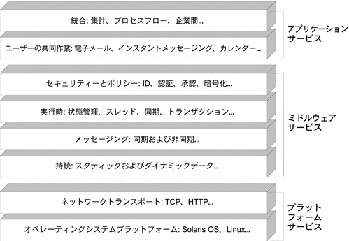

ソリューションアーキテクチャーのインフラストラクチャーサービスの依存関係を、図 2–2 に示します。この図に示されているレベルは、図 1–1 のインフラストラクチャーサービス層を詳細化したものです。図 2–2 のサービス階層とサービス間の依存関係が、ソリューションの論理アーキテクチャーの重要な次元を構成します。これらのインフラストラクチャーサービスは、JavaESシステムサービスコンポーネント(「システムサービスコンポーネント」を参照) の主な論理的根拠になります。
一般的に、次の図に示したサービスは、大きく3つのグループに分けられます。下位レベルのプラットフォームサービス、上位レベルのアプリケーションサービス、およびミドルウェアサービスのグループです。なお、ミドルウェアサービスという名前は、ほかの 2 つのグループの間にあることから付けられたものです。
次に、さまざまなインフラストラクチャーサービスレベルについて説明し、関連する場合には Java プログラミング言語のアーティファクトの参考情報も示します。図 2–2 に示された各サービスレベルについて、最下位レベルから順に説明します。
オペレーティングシステムプラットフォーム: コンピュータ上で実行されるすべてのプロセスに対し、基本的なサポートを提供します。オペレーティングシステムは、メモリー、スレッド、および Java 仮想マシン (JVM) のサポートに必要なその他のリソースに加えて、物理デバイスも管理します。
ネットワークトランスポート: 異なるコンピュータ上で実行されている分散型アプリケーションコンポーネント間での通信に必要な、基本的なネットワークサポートを提供します。これらのサービスには、TCP や HTTP などのプロトコルに対するサポートも含まれます。上位レベルのその他の通信プロトコル (「メッセージングレベル」を参照) は、これらの基本的なトランスポートサービスに依存しています。
持続: 静的データ (ユーザー、ディレクトリ、設定情報など) と動的アプリケーションデータ (頻繁に更新される情報) の両方に対するアクセスや格納に必要なサポートを提供します。
メッセージング:アプリケーションコンポーネント間の同期および非同期の通信に対するサポートを提供します。同期メッセージングでは、メッセージをリアルタイムで送受信します。これには、J2EE コンポーネント間のリモートメソッドの呼び出し (RMI) や Web サービスとの SOAP 対話も含まれます。非同期メッセージングの通信では、直後に受信するコンシューマの準備状況に関係なく、メッセージを送信します。JMS (Java Message Service) や ebXML などの非同期メッセージングの仕様では、信頼性の保証およびその他のメッセージング方式をサポートします。
実行時:J2EE モデルや CORBA モデルなどの分散型のコンポーネントモデルで必要となるサポートを提供します。実行時サービスには、密接に結合された分散型コンポーネントに必要なリモートメソッドの呼び出しの他に、コンポーネントの状態 (ライフサイクル) の管理、スレッドプールの管理、同期 (相互排他ロック)、持続サービス、分散するトランザクションの監視、分散する例外の処理などが含まれます。J2EE 環境では、これらの実行時サービスはアプリケーションサーバーまたは Web サーバーの EJB、Web、およびメッセージ駆動型 Bean コンテナから提供されます。
セキュリティーとポリシー: アプリケーションリソースへのセキュリティー保護されたアクセスに必要なサポートを提供します。これらのサービスには、グループまたはロールに基づく分散型リソースへのアクセスを制御するポリシーのサポートや、シングルサインオン 機能が含まれます。シングルサインオンを使用すると、ある分散型システム内の 1 つのサービスに対するユーザー認証を、同じシステム内の他のサービス (J2EE コンポーネント、ビジネスサービス、Web サービスなど) に自動的に適用できます。
ユーザーの共同作業:ユーザー間の直接通信およびエンタープライズ内とインターネット環境内でのユーザー間の共同作業に対するサポートで重要な役割を果たすサービスを提供します。これらのサービスは、一般的にスタンドアロンサーバー (電子メールサーバーやカレンダサーバーなど) から提供されるアプリケーションレベルのビジネスサービスです。
統合: 既存のビジネスサービスを集約するサービスを提供します。サービスにアクセスするための共通インタフェースを、ポータルと同様に提供するか、またはこれらのサービスを本稼動ワークフロー内で調整するプロセスエンジンを使用して統合することによって提供します。統合は、異なる企業間における企業間 (B2B) 統合として行なわれることもあります。
図 2–2 に示したサービスレベルは、最下位レベルのオペレーティングシステムサービスから最上位レベルのアプリケーションサービスや統合サービスまで、インフラストラクチャーサービス間の依存関係を反映しています。通常、各サービスはその下にあるサービスに依存し、その上にあるサービスをサポートします。ただし、図 2–2 は、インフラストラクチャーサービスの厳密な階層を表しているわけではありません。上位レベルのサービスは、中間のレベルに依存せずに、下位レベルのサービスと直接対話することができます。たとえば、一部の実行時サービスは、中間にあるサービスレベルを介さずに、プラットフォームサービスに直接依存する場合があります。さらに、監視サービスや管理サービスなどのその他のサービスレベルも、ここでの概念的な説明に含まれることがあります。

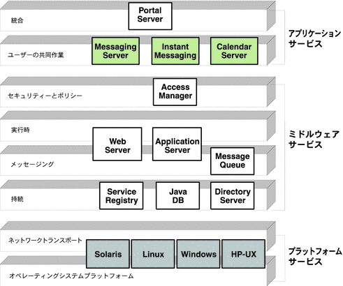

Java ES コンポーネントは、図 2–2 に示した分散型インフラストラクチャーサービスレベルを実装したものです。システムサービスコンポーネントのさまざまなレベル内における位置関係を、次の図に示します。
図の中で影付きのボックスの部分は、Java ES に含まれていないコンポーネントを示します。ユーザーの共同作業コンポーネントは、Java ES の一部ではありませんが、多くの場合 Java ES コンポーネントとともに配備され、Java ES アーキテクチャー内で使用されます。これらのコンポーネントは Sun Java Communications Suite の一部であり、このマニュアルでは例示目的でのみ参照されています。また、オペレーティングシステムプラットフォームも正式には Java ES の一部ではありませんが、Java ES コンポーネントがサポートされているオペレーティングシステムプラットフォームを示すために図に含まれています。
一般に、図 2–3 に示した各 Java ES システムサービスコンポーネントは、インフラストラクチャー内でその下にあるコンポーネントに依存し、その上にあるコンポーネントをサポートします。それらの依存関係とサポートの関係は、論理アーキテクチャーを設計する上で重要な要素です。
次の表に、Java ES システムサービスコンポーネント間の具体的な関係を示します。この表では図 2–3 と同様に、最上位から順に記載しています。
