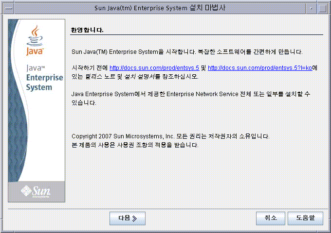

설치 프로그램을 시작하면 시작 페이지가 표시되며 이 페이지에 Java ES 시스템 설명서에 대한 URL이 있습니다. 이 링크를 누르고 해당 페이지를 책갈피에 추가해 두면 나중에 참조할 수 있습니다(인터넷 연결 필요).
설치 프로그램의 각 페이지에 있는 버튼은 다음과 같이 사용됩니다.
다음 페이지로 이동하려면 [다음]을 누릅니다.
설치를 수행하지 않고 설치 프로그램을 종료하려면 [취소]를 누릅니다.
현재 표시된 페이지에 대한 설명서를 표시하려면 [도움말]을 누릅니다.
이전 페이지에 입력한 내용을 검토하거나 변경하려면 [뒤로]를 누릅니다.

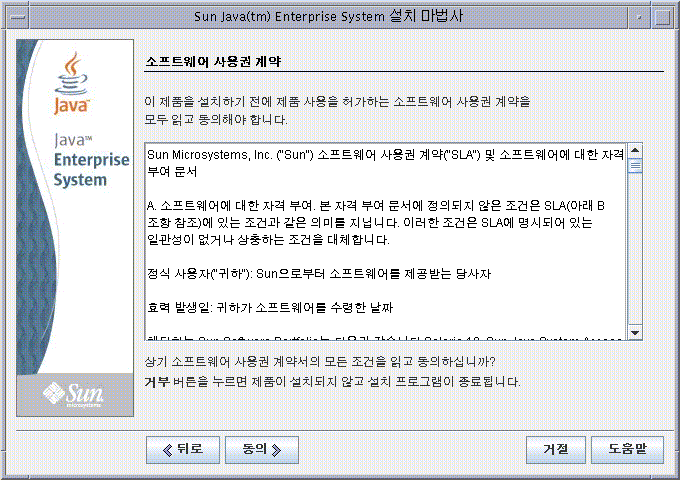

시작 페이지에서 [다음]을 누르면 [소프트웨어 사용권 계약]이 표시됩니다.
다음 중 원하는 작업을 수행합니다.
계약 조건에 동의하고 설치를 계속 진행하려면 [동의]를 누릅니다.
설치를 수행하지 않고 설치 프로그램을 종료하려면 [거절]을 누릅니다.
계약 조건에 동의하면 Java ES 설치 프로그램이 호스트에 있는 소프트웨어를 조사하여 소프트웨어 구성 요소 선택 페이지를 표시합니다. 이 과정은 몇 초 정도 걸릴 수 있습니다.
