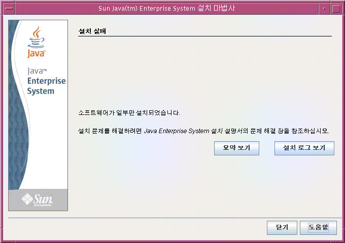

제대로 설치되지 않은 경우 설치 실패 페이지가 표시됩니다.
문제 진단에 도움이 될 정보를 확인하려면 [요약 보기] 또는 [설치 로그 보기]를 누릅니다. Java ES 로그를 사용하여 문제를 해결하는 방법에 대한 자세한 내용은 “설치 로그 파일 검사”를 참조하십시오.
