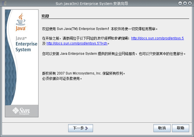

启动安装程序后,将显示“欢迎”页面,其中提供了指向 Java ES 系统文档的 URL。单击该链接,然后为相应的页面加上书签,供以后参考(需要 Internet 连接)。
安装程序各页面上按钮的用途如下所示:
要移至下一个页面,请单击“下一步”。
要退出安装程序而不执行任何安装,请单击“取消”。
要显示关于当前所示页面的文档,请单击“帮助”。
要查看或更改您在上一页面中的输入内容,请单击“上一步”。
单击“欢迎”页面上的“下一步”,显示“软件许可协议”。
