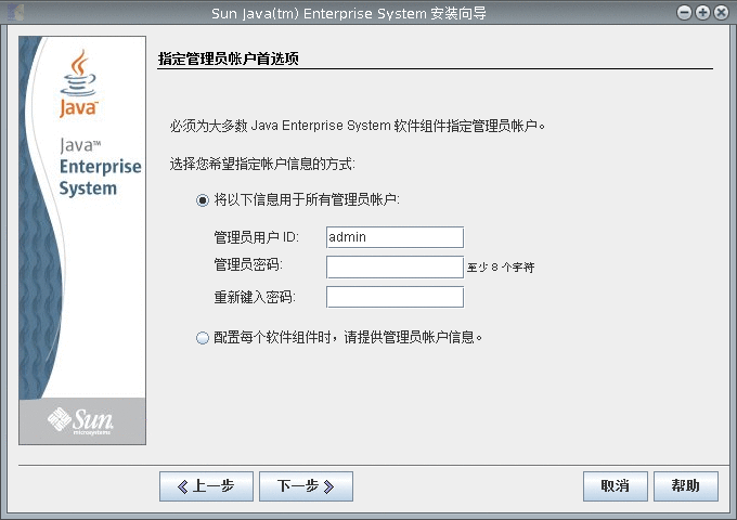

如果为多个组件选择了“现在配置”类型,请首先在“指定管理员帐户首选项”页面中指定管理员信息。如果只选择了一个组件,将跳过此页面,然后在“指定通用服务器设置”页面中指定管理员用户 ID 和密码。
帐户首选项页面用于指定您是要针对所有产品组件均使用同一个管理员帐户,还是要逐个组件地提供帐户信息。每种选择的结果如下所示:
如果针对所有产品组件均使用相同的管理员信息,则安装程序将不会在其后续页面中提示您输入此信息,而是使用您在此页面中提供的值。
如果针对每个产品组件分别提供管理员信息,则当您在安装过程中配置每个组件时,安装程序会提示您输入相应信息。
Java ES 管理员密码中不能包含空格及以下符号:; & ( ) ! | < > ' " $ ^ \ # / , @ %

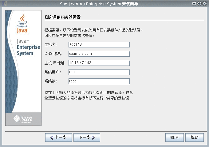

单击“下一步”,将显示“指定通用服务器设置”页面。
在下面的屏幕捕获中,没有显示与管理员用户 ID 和管理员密码关联的字段,因为在前面的帐户首选项页面中,您已经选择针对所有组件均使用单一的管理员帐户和密码。
通用服务器设置是多个组件都要使用的参数。接受默认值,或者使用替代数据回答安装程序关于这些全局字段的问题。您在此页面上输入的值将作为默认值显示在后续的产品组件配置页面上。有关这些字段的信息,参阅联机帮助或“通用设置”。

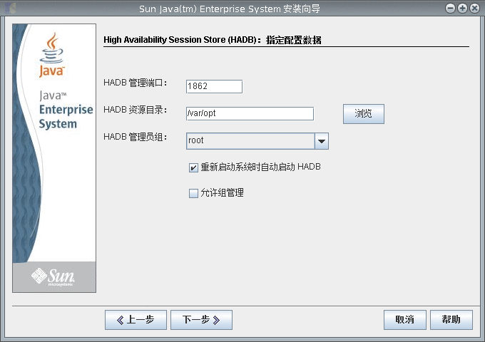

单击“下一步”进入已选择执行“现在配置”安装的各个组件的配置页面。将依次显示各个配置页面。以下屏幕捕获显示了一个典型的组件配置页面。
配置页面上某些字段中显示的默认值来自于“指定通用服务器设置”页面。如果选择在配置页面上输入替代值而非接受默认值,则只要安装程序或配置程序要求该项的信息,就必须指定这些选定替代值。
单击“帮助”按钮可获得有关所要求信息的详细说明。这些字段特定的信息并未在安装指南的说明中提供。另外,在“配置信息”中也提供了对所有配置字段的说明。在开始实际安装之前,请先使用这些信息完成“配置工作表”。
