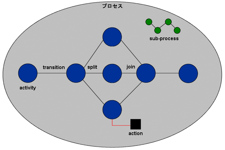

ワークフローエンジンは、実行時のワークフロープロセスの実行を可能にするソフトウェアサービスです。ワークフロープロセスをサポートするワークフローエンジンの主な機能は次のとおりです。
アクティビティーに手動アクションが含まれる場合は、Identity Manager はアクティビティーレベルで変数を受け取ります。ワークフロータスクに必要な記憶領域を最小限に抑えるために、ワークフローエンジンは完了したアクティビティーのほかのすべての変数をエクスポートの前に削除します。
ワークフロープロセスコンポーネントの概要
各ワークフロープロセスは、次のコンポーネントのいずれか、またはその組み合わせによって定義されます。ここでは、これらのコンポーネントについて詳しく説明します。
ワークフローアクティビティー
アクティビティーとは、ワークフロープロセスに含まれる 1 つのステップのことです。アクティビティーには、遷移、変数、アクションなど、複数のコンポーネントを含めることができますが、起動アクティビティーと終了アクティビティーを必ず含める必要があります。
起動アクティビティーと終了アクティビティーには、関連するアクションはありません。起動アクティビティーにはプロセスを開始するアクティビティーへの遷移を 1 つ以上設定しますが、終了アクティビティーには関連するアクションを設定しないようにしてください。
ワークフローアクション
ワークフローアクションには、ワークフローアクティビティー内で実行される操作を記述します。各アクティビティーには複数のアクションを含めることができます。Identity Manager には次のタイプのアクションがあります。

遷移の作成
遷移は、アクティビティーが 1 つまたは複数の別アクティビティーに移動するための規則を定義します。遷移には条件を設定できます。つまり、特定の条件が満たされる場合にのみ、遷移が行われるように設定できます。単純なアクティビティーには、アクティビティーを構成するアクションが完了するとただちに実行される、1 つの無条件遷移のみを含めることができます。
