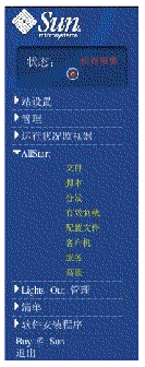

可通过位于图形用户界面左列的 AllStart 菜单访问 AllStart 提供的功能和服务。

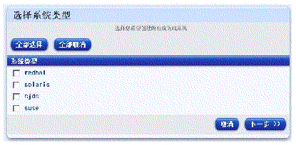

选择系统类型
您可以设置 AllStart 首选项来定制 AllStart 屏幕,以便仅显示您感兴趣的操作系统分发。详细信息,请参阅高级
您还可以从“选择系统类型”选定器中选择系统类型,需要选择操作系统类型时就会出现该选定器,请参阅选择系统类型选定器窗口
图 2-1 选择系统类型选定器窗口
此图显示“选择系统类型”选定器窗口。
注 - 如果您仅选择一个要在 AllStart 首选项中显示的操作系统分发,那么 AllStart 将不会显示“选择系统类型”选定器。

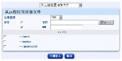

从远程位置添加文件
要从远程位置添加文件,请执行以下操作:
1. 选择“AllStart”right arrow“文件”。
显示“AllStart 文件”表。
2. 单击右下角的“添加”。
显示“从远程位置添加文件”表(请参阅从远程位置添加文件表)。
注 - 如果您的系统位于防火墙之后,则需要配置代理服务器设置。有关“站设置”的信息,请参阅《Sun Control Station 2.2 管理员手册》。
图 2-2 从远程位置添加文件表
此图显示“从远程位置添加文件”表。
3. 从下拉菜单中,选择文件类型:RPM、svr4 或文件。
4. 用以下方法之一查找文件:
5. 如果选择 RPM 文件类型,则您还要选择以下标志之一:
注 - 这些标志对文件或 sv4 软件包没有影响。
这些标志在后安装阶段直接传递给 RPM。
6. 单击“立即装入”。
将会显示“任务进度”对话框。

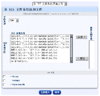

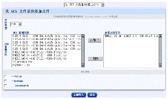

从 Sun Control Station 文件系统添加文件
要从 Control Station 上的本地文件系统添加文件,请执行以下操作:
注 - 要在此屏幕上显示,必须将文件装入 Control Station 上的 /scs/data/allstart/iso/ 目录中。
显示“AllStart 文件”表。
2. 单击右下角的“添加”。
显示“从远程位置添加文件”表。
3. 从表上方的下拉菜单中选择“从本地文件系统添加文件”。
显示“从 SCS 文件系统添加文件”表(请参阅从 SCS 文件系统添加文件表)。
图 2-3 从 SCS 文件系统添加文件表
此图显示“从 SCS 文件系统添加文件”表。
4. 从下拉菜单中,选择文件类型:RPM、svr4 或文件。
5. 在“SCS 本地文件”滚动窗口中,突出显示要装入的文件。
6. 单击“添加”以将文件移动到“要装入的文件”滚动窗口。
图 2-4 添加要装入的文件表
7. 单击“立即装入”。
将会显示“任务进度”对话框。当进度指示条显示 100% 时,表示该任务已完成。

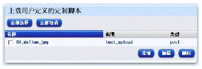

脚本

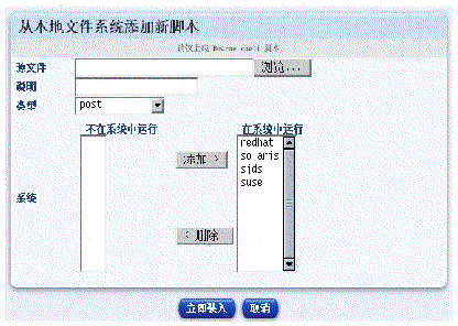

通过“脚本”功能,您可以将脚本上载到“编辑定制脚本选项”表,您可以在该表中选择要添加到配置文件的脚本。
上载脚本
要将定制脚本上载到“编辑定制脚本选项”表,请执行以下操作:
1. 选择“AllStart”right arrow“脚本”
显示“上载用户定义的定制脚本”表;请参阅上载用户定义的定制脚本表
2. 单击“添加”。
显示“从本地文件系统添加新脚本”表;请参阅从本地文件系统添加新脚本表
图 2-5 从本地文件系统添加新脚本表
此图显示“添加新脚本”表。
3. 输入以下信息:
4. 单击“立即装入”。
将会显示“任务进度”对话框。任务完成后,单击“完成”。
“上载用户定义的定制脚本”表中将显示定制脚本;请参阅上载用户定义的定制脚本表
您可以添加其他脚本、编辑脚本或从此表中删除脚本。
图 2-6 上载用户定义的定制脚本表
此图显示“上载用户定义的定制脚本”窗口。
single-step bullet要添加其他脚本,请重复第 2 步到第 4 步。
single-step bullet要编辑脚本,请单击脚本旁边的复选框,然后单击“编辑”。
此时便会出现“修改上载脚本信息”表。使用输入以下信息:中的信息修改参数,以添加脚本。
single-step bullet要删除脚本,请单击脚本旁边的复选框,然后单击“删除”。

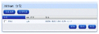

可以向“AllStart 分发”表中添加分发,也可以修改和删除其中的分发。
查看分发
要查看已添加的分发,请执行以下操作:
single-step bullet选择“AllStart”right arrow“分发”
显示“AllStart 分发”表。
图 2-7 AllStart 分发表
此图显示“AllStart 分发”表。

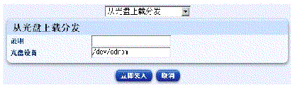

显示“从光盘上载分发”表。
图 2-8 从光盘上载分发表
此图显示“从 CD-ROM 上载分发”表。
3. 输入分发的说明。
注 - 对每个分发使用唯一的说明性名称非常重要。系统根据此说明区别各个分发。
4. 光盘的缺省路径是 /dev/cdrom
您可以在必要时修改此路径。
5. 单击“立即装入”。
将会显示“任务进度”对话框。

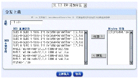

对于此方法,必须将物理 .iso 文件装入目录 /scs/data/allstart/iso/ 下的本地文件系统中,以使“分发上载”表的滚动窗口中显示这些文件。
注 - 查看可从本地目录使用的分发时,按名称对特定分发的 *.iso 文件进行排序。文件名通常包含一个磁盘号码(例如,SLES-8-SLEC-1-i386-Int-beta5d-Quicksilver-CD1.iso)。请确保同时为特定分发选择和传输所有 *.iso 文件。
要从控制站上的本地目录添加分发,请执行以下操作:
1. 选择“AllStart”right arrow“分发”。
显示“AllStart 分发”表。
2. 单击右下角的“添加”。
显示“从光盘上载分发”表。
3. 从表上方的下拉菜单中选择“从 SCS ISO 添加分发”。
显示“分发上载”表;请参阅分发上载表
4. 输入分发的说明。
6. 单击“添加”以将文件移动到“Distro 文件”滚动窗口。
7. 选择了文件后,单击“立即装入”。
图 2-9 分发上载表
此屏幕快照显示在“控制站”上从本地 ISO 文件上载分发;按钮包括“立即上载”和“取消”。

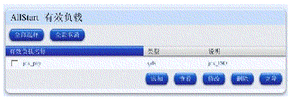

有效负载
有效负载由您选择在客户机上安装的操作系统分发、软件包和文件组成。
您可以向“AllStart 有效负载”表中添加有效负载,也可以查看、修改、删除或克隆其中的有效负载。
有效负载表
该表显示当前已定义的有效负载及其类型和说明。单击有效负载可查看其详细资料,也可对其进行修改、删除或克隆。
要查看当前已定义的有效负载,请执行以下操作:
single-step bullet选择“AllStart”right arrow“有效负载”
显示“AllStart 有效负载”表。
图 2-10 AllStart 有效负载表
此图显示“AllStart 有效负载”表。

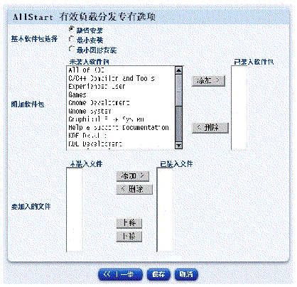

添加 Sun Java Desktop System (JDS) 有效负载
要创建 Sun JDS 有效负载,请执行以下操作:
1. 选择“AllStart”right arrow“有效负载”。
显示“AllStart 有效负载”表。
2. 单击底部的“添加”。
显示“选择系统类型”表。
3. 选择类型:sjds。
4. 单击底部的“继续”。
显示“创建 AllStart 有效负载”表。
5. 填写以下字段:
注 - 对每个有效负载使用唯一的说明性名称非常重要。系统根据此名称区别各个有效负载。
6. 单击“下一步”。

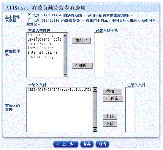

显示 Sun JDS 有效负载的“AllStart 有效负载分发专有选项”表;请参阅图 2-11
图 2-11 Sun JDS -“AllStart 有效负载分发专有选项”表
此屏幕快照显示在Sun Java Desktop System 有效负载中配置分发专有选项表;按钮包括“上一步”、“保存”和“取消”。
7. 对于“基本软件包选择”,请单击适合于您所在位置的选项旁边的单选按钮:
8. 在“未装入软件包”滚动窗口中,突出显示要装入的软件包。
“附加软件包”是您要根据功能(例如,“开发工具”或“便携机软件包”)装入的 RPM 组。
9. 单击“添加”以将软件包移动到“已装入软件包”滚动窗口。
10. 在“未装入文件”滚动窗口中,突出显示要装入的文件。
这些文件是将在装入基本分发后装入的各个文件。
11. 单击“添加”以将文件移动到“已装入文件”滚动窗口。
12. 单击“保存”。
13. 单击“完成”。
显示“AllStart 有效负载”表。验证汇总表中是否显示您的有效负载。

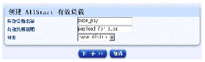

添加 SuSE 有效负载
要添加 SuSE 有效负载,请执行以下操作:
显示“AllStart 有效负载”表。
2. 单击底部的“添加”。
显示“选择系统类型”表。
3. 选择类型:SuSE。
4. 单击底部的“继续”。
图 2-12 创建 AllStart 有效负载表
此图显示“创建 AllStart 有效负载”表。
5. 填写以下字段:
6. 单击“下一步”。

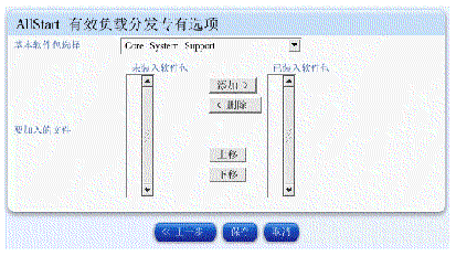

显示 SuSE 有效负载的“AllStart 有效负载分发专有选项”表。
图 2-13 SuSE 的“AllStart 有效负载分发专有选项”表
此图显示 SuSE 的“AllStart 有效负载分发专有选项”表。
8. 单击“添加”以将软件包移动到“已装入软件包”滚动窗口。
9. 在“未装入文件”滚动窗口中,突出显示要装入的文件。
10. 单击“添加”以将文件移动到“已装入文件”滚动窗口。
11. 单击“保存”。
12. 单击“完成”。

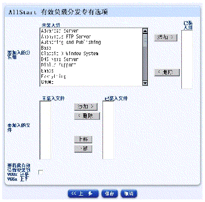

显示 Red Hat 有效负载的“AllStart 有效负载分发专有选项”表。
图 2-14 Red Hat 的“AllStart 有效负载分发专有选项”表
此图显示 Red Hat 的“AllStart 有效负载分发专有选项”表。
7. 在“未装入组”滚动窗口中,突出显示要装入的组。
分发组是您想要按照功能(例如,DNS 服务器、“游戏和娱乐”支持、“打印”支持、Emacs 支持)装入的 RPM 的组。
如果您选择“全部”项,就会添加分发中的所有 RPM。
8. 单击“添加”以将组移动到“已装入组”滚动窗口。
注 - 如果您将多个文件移动到“已装入文件”滚动窗口,就必须以正确的顺序放置要安装的文件。安装顺序从上到下。单击文件使之突出显示,并使用“上移”按钮或“下移”按钮更改该文件在列表中的位置。

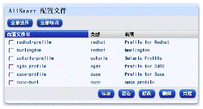

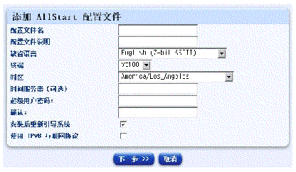

配置文件

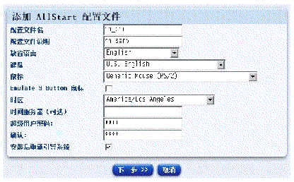

配置文件包含将应用于客户机及有效负载的配置信息。您可以添加、查看、修改、删除或克隆配置文件。
添加配置文件时,要为客户机配置以下信息:
一般配置信息

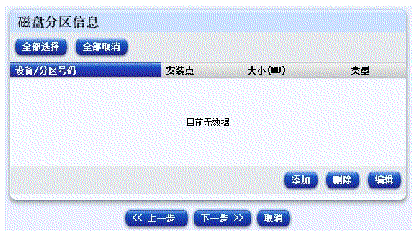

所有操作系统类型的这些参数都类似,其中包括配置文件说明、缺省语言、鼠标和键盘类型、时区和时间服务器以及超级用户密码。您还可以选择在安装有效负载和配置文件后重新引导主机。

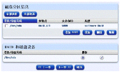

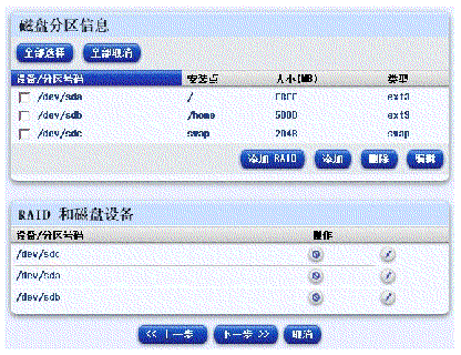

磁盘分区信息
您需要为每个配置文件配置一个根(“/”)分区和至少一个交换分区。对于 Red Hat 和 SuSE 操作系统,您也可以配置 RAID 分区。
注 - AllStart 模块的 RAID 配置验证功能非常有限。有些操作系统供应商(如 SuSE)可能不支持您在 AllStart 配置文件中成功创建的 RAID 配置。

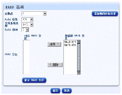

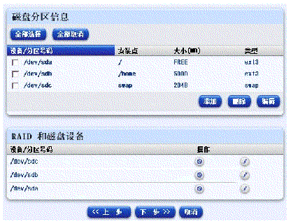

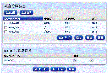

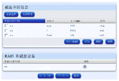

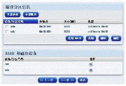

可通过“磁盘分区信息”选定器窗口获得磁盘分区和 RAID 分区功能;请参阅具有 RAID 的“磁盘分区信息”选定器窗口 以查看具有 RAID 的样例窗口。请参阅“磁盘分区信息”选定器窗口以查看不具有 RAID 的“磁盘分区信息”选定器窗口。
图 2-17 具有 RAID 的“磁盘分区信息”选定器窗口
此图显示具有 RAID 的“磁盘分区信息”窗口。
“磁盘分区信息”选定器窗口的顶部显示:
“磁盘分区信息”选定器窗口的底部显示磁盘驱动器和设备。
图 2-18 “磁盘分区信息”选定器窗口
此图显示“磁盘分区信息”选定器窗口。
表 2-2 “磁盘分区信息”窗口上的按钮
按钮
说明

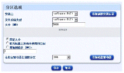

添加 RAID
单击“添加 RAID”可添加 RAID 分区。调用“分区选项”窗口。由于 Sun JDS 和 Solaris x86 操作系统不支持 RAID 分区,因此当创建 Sun JDS 或 Solaris x86 的配置文件时不显示此按钮。

“AllStart 配置文件”表显示当前已定义的配置文件。
要查看“AllStart 配置文件”表,请执行以下操作:
single-step bullet选择“AllStart”right arrow“配置文件”
显示“AllStart 配置文件”表。本节将介绍该表中的各项功能。
图 2-19 AllStart 配置文件表
此图显示“AllStart 配置文件”表。

显示“选择系统类型”表。
3. 选择类型:sjds
4. 单击“下一步”。

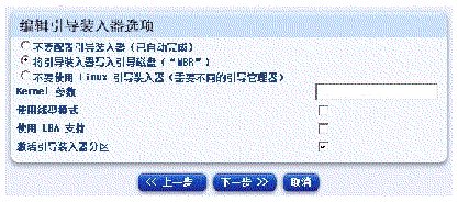

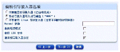

显示“编辑引导装入器选项”表;请参阅 Sun JDS 的“编辑引导装入器选项”表
图 2-21 Sun JDS 的“编辑引导装入器选项”表
此图显示 Sun JDS 的“编辑引导装入器选项”表。
7. 为引导装入器配置以下参数:
注 - 如果您正在通过串行控制台构建计算机,而且选择引导装入器,您还应该在此过程的结尾添加相应的 GRUB 定制脚本。
8. 单击表下方的“下一步”继续。
显示“磁盘分区信息”选定器窗口;请参阅 Sun JDS 的“磁盘分区信息”选定器窗口 中的样例。
9. 添加磁盘分区。
在“磁盘分区信息”选定器窗口中,您可以添加、编辑或删除分区,也可以编辑或删除磁盘驱动器。
最低限度,您必须定义 root(“/”)分区和至少一个交换分区。
有关添加磁盘分区的说明,请参阅添加磁盘分区
添加分区之后从单击“保存”。继续该过程。
10. 单击“保存”。
出现“磁盘分区信息”选定器窗口,显示出您的磁盘分区。
图 2-22 Sun JDS 的“磁盘分区信息”选定器窗口
此图显示 Sun JDS 的“磁盘分区信息”选定器窗口。

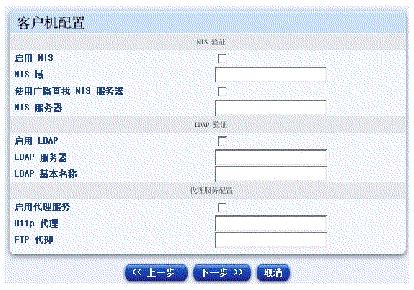

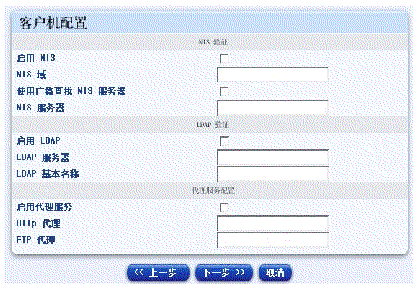

显示“客户机配置”表;请参阅 Sun JDS 的“客户机配置”表
图 2-23 Sun JDS 的“客户机配置”表
此图显示 Sun JDS 的“客户机配置”表。
12. 为客户机配置相应的参数。
注 - 适当 Sun JDS 用户文档中讨论了验证选项。
a. NIS 验证
b. LDAP 验证
c. 代理服务配置
13. 单击表下方的“下一步”。

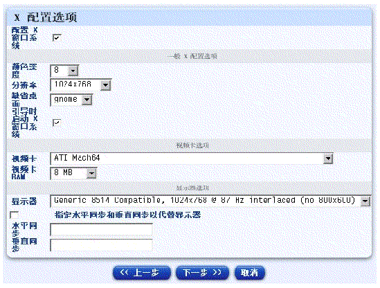

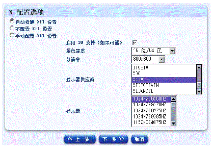

显示“X 配置选项”表,请参阅 Sun JDS 的“X 配置选项”窗口
图 2-24 Sun JDS 的“X 配置选项”窗口
此图显示 Sun JDS 的“X 配置选项”窗口。
15. 配置适当的 X 窗口参数:
注 - 只有您选择手动配置 X11 设置,您才能配置以下设置。
16. 单击表下方的“下一步”。

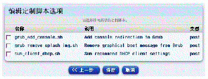

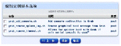

显示“编辑定制脚本选项”表;请参阅 Sun JDS 的“编辑定制脚本选项”表
图 2-25 Sun JDS 的“编辑定制脚本选项”表
此图显示“编辑定制脚本选项”表。
17. 将定制脚本添加到配置文件。
“编辑定制脚本选项”表包含许多您可以添加到配置文件的定制脚本。如果要将其他脚本上载到该表中,请参阅脚本
注 - 定制脚本 sun_client_dhcp.sh 将客户机的 DHCP 设置设为某组缺省值。
a. 单击复选框以选择要添加到配置文件的定制脚本。
注 - 如果您正在通过串行控制台构建计算机,而且在7中选择了引导装入器,现在您还应该添加相应的 GRUB 定制脚本。如果不执行此操作,您将看不到引导消息,并且不会在控制台上安装消息。
b. 单击“保存”。

显示“编辑引导装入器选项”表。
图 2-27 SuSE 的“编辑引导装入器选项”表
此图显示 SuSE 的“编辑引导装入器选项”表。
7. 为引导装入器配置以下参数:
a. 单击单选按钮以选择以下选项之一:
b. 单击“下一步”。
显示“磁盘分区信息”选定器窗口。

显示“客户机配置”表;请参阅 SuSE 的“客户机配置”表
图 2-29 SuSE 的“客户机配置”表
此图显示 SuSE 的“客户机配置”表。
13. 为客户机配置相应的参数。
a. NIS 验证
b. LDAP 验证
c. 代理服务配置
14. 单击表下方的“下一步”。
显示“X 配置选项”表:请参阅 SuSE 的“X 配置选项”表
图 2-30 SuSE 的“X 配置选项”表
此图显示 SuSE 的“X 配置选项”表。
15. 配置适当的 X 窗口参数:

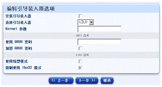

显示“编辑引导装入器选项”表;请参阅编辑引导装入器选项表
7. 为引导装入器配置以下参数:
注 - 如果您正在通过串行控制台构建计算机,而且选择 GRUB 或 LILO 作为引导装入器,您还应该在此过程的结尾添加相应的 GRUB 或 LILO 定制脚本。

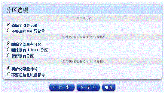

显示“分区选项”表;请参阅图 2-34
9. 单击单选按钮以在三个部分的每个部分中配置设置。
图 2-34 Red Hat 的“分区选项”表
此屏幕快照显示配置“分区选项”表;按钮包括“上一步”、“下一步”和“取消”。

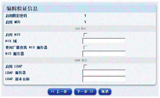

显示“编辑验证信息”表;请参阅 Red Hat 的“编辑验证信息”表
16. 为客户机配置以下参数。
注 - 相应的 Red Hat 文档中介绍了所有这些选项。详细信息,请参阅 http://www.redhat.com/docs/
a. 阴影密码和 MD5 校验和
b. NIS 验证
c. LDAP 验证
图 2-36 Red Hat 的 “编辑验证信息”表
此图显示 Red Hat 的“编辑验证信息”表。

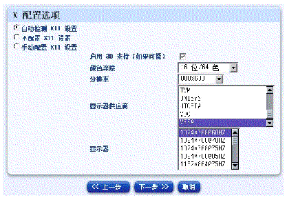

显示“X 配置选项”表,请参阅图 2-37
18. 配置适当的 X 窗口参数:
注 - 如果不启用 X 窗口系统,就会禁用此表中所有以下参数。
图 2-37 Red Hat 的“X 配置选项”表
此屏幕快照显示配置“X 窗口系统”表;按钮包括“上一步”、“下一步”和“取消”。

显示“添加 AllStart 配置文件”表;请参阅 Solaris x86 的“添加 AllStart 配置文件”表
图 2-38 Solaris x86 的 “添加 AllStart 配置文件”表
此图显示 Solaris x86 的“添加 AllStart 配置文件”表。
5. 配置以下参数:
注 - 对每个配置文件使用唯一的说明性名称非常重要。系统根据此名称区别各个配置文件。
6. 单击“下一步”。
显示“磁盘分区信息”选定器窗口;请参阅 Solaris x86 的“磁盘分区信息”选定器窗口
图 2-39 Solaris x86 的“磁盘分区信息”选定器窗口
此图显示 Solaris x86 的“磁盘分区信息”选定器窗口。
7. 将磁盘分区信息添加到配置文件。
最低限度,您必须定义一个根(“/”)分区和至少一个交换分区。
有关说明,请参阅添加磁盘分区
添加完磁盘分区后,返回本过程并继续在“分区选项”表上单击“保存”继续下一步
8. 在“分区选项”表上单击“保存”继续下一步。

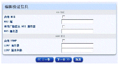

显示“编辑验证信息”表;请参阅 Solaris x86 的“编辑验证信息”表
图 2-40 Solaris x86 的“编辑验证信息”表
此图显示 Solaris x86 的“编辑验证信息”表。
10. 为客户机配置以下参数。
a. NIS 验证
b. LDAP 验证

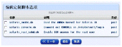

显示“编辑定制脚本选项”表。
图 2-41 Solaris x86 的“编辑定制脚本选项”表
此图显示 Solaris x86 的“编辑定制脚本选项”表。
12. 将定制脚本添加到配置文件
“编辑定制脚本选项”表包含许多您可以添加到配置文件的定制脚本。如果要将其他脚本上载到该表中,请参阅第 13 页上的“脚本”。
要将定制脚本添加到配置文件中,请执行以下操作:
b. 单击“保存”。
将会显示“任务进度”对话框。等待任务完成。

添加 RAID 分区
您可以选择为该配置文件定义 RAID 分区(仅针对 SuSE 和 Red Hat 操作系统)。如果要包含 RAID 分区,则必须为配置文件定义至少两个 RAID 分区。
在定义磁盘分区之前使用本过程定义 RAID 分区。有关添加磁盘分区的说明,请参阅添加磁盘分区
本过程假定您已经通过配置引导装入器参数的步骤完成了添加配置文件的过程。系统上显示出“磁盘分区信息”选定器窗口。
要定义 RAID 分区,请执行以下操作:
1. 请在“磁盘分区信息”选定器窗口中单击“添加 RAID”。
出现与下面类似的“信息”消息。
图 2-42 定义 RAID 分区信息消息
此图显示“定义 RAID 分区” 信息消息
2. 忽略该信息消息。单击该消息下的“定义 RAID 分区”。

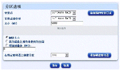

显示“分区选项”表。
图 2-43 分区选项表
此图显示“分区选项”表。
3. 输入 RAID 分区的大小,并单击“保存”。
显示“磁盘分区信息”表,并在表中列出您的分区。
4. 定义第二个 RAID 分区。单击“添加 RAID”并重复第 2 步和第 3 步。
出现“分区选项”表后,配置大小并从滚动列表中选择不同的驱动器。
5. 单击“保存”。
显示“磁盘分区信息”选定器窗口。验证表中是否显示出您的 RAID 分区。
图 2-44 磁盘分区信息表
此图显示“磁盘分区信息”表。
6. 定义 RAID 安装点。
a. 请在“磁盘分区信息”窗口中单击“添加 RAID”。
显示“RAID 选项”表;请参阅RAID 选项表
b. 从滚动列表中选择安装点,如“/home”。
图 2-45 RAID 选项表
此图显示“RAID 选项”表。
注 - 如果为该 RAID 安装点定义了多个分区,而且您想使用这些分区的子集,则请使用“RAID 选项”表上的“添加”和“删除”按钮为该 RAID 安装点定义子集。
c. 单击“保存”。
显示“磁盘分区信息”选定器窗口。
注 - 要添加其他软件 RAID 分区,请再次单击“添加 RAID”并重复第 1 至第 7 步。

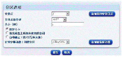

添加磁盘分区
最低限度,您必须定义一个 / 分区和至少一个交换分区。
注 - 此步骤是一个重复过程。在“磁盘分区信息”选定器窗口中,您可以根据需要添加、编辑或删除任意数量的分区。配置分区后,请单击“下一步”以前进到“客户机配置”选项。
要定义磁盘分区,请执行以下操作:

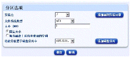

1. 请在“磁盘分区信息”选定器窗口中单击“添加”。
出现“分区选项”表;请参阅与您的操作系统相对应的图。
图 2-46 Sun JDS 的“分区选项”表
此图显示“分区选项”表。
图 2-47 SuSE 和 Red Hat 的“分区选项”表
此图显示 SuSE/Red Hat 的“分区选项”表。
图 2-48 Solaris x 86 的“分区选项”表
此图显示 the Solaris x86 Partition Options table.
2. 配置以下参数:
要将一个新的安装目录添加到下拉菜单,请单击右边的“添加新的安装目录”。显示“定义一个新的安装点”表。输入新的安装点的名称,并单击“保存”。重新显示“分区选项”表,并显示新的安装点

    磁盘分区参数值样例如下:
    参数
    根分区
    交换分区
    安装点
    /home
    swap
    文件系统类型
    ufs
    swap
    ufs
    大小
    5000
    2040
    fill disk
    3. 从“分区选项”表中选择一个磁盘驱动器或磁盘分片。
    此步骤根据不同操作系统而有所不同,如下:
    要将一个新的磁盘驱动器添加到下拉菜单,请单击右边的“添加磁盘驱动器”。
    要将一个新的磁盘分片添加到下拉菜单,请单击右边的“添加磁盘分片”。显示“定义一个新的磁盘分片”表。输入新的磁盘分片的名称,并单击“保存”。
    4. 单击“保存”。

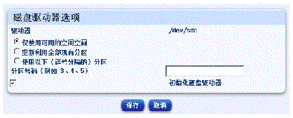

    编辑磁盘驱动器(仅针对 Sun JDS)
    single-step bullet要编辑磁盘驱动器,请突出显示该驱动器,并在该驱动器旁边的“操作”列中单击铅笔图标。
    显示“磁盘驱动器选项”表。使用该表中的选项修改驱动器并单击“保存”。
    图 2-49 磁盘驱动器选项表
    此图显示“磁盘驱动器选项”表。

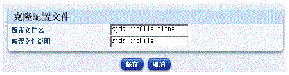

    克隆配置文件
    通过克隆操作,您可以使用不同的名称创建现有配置文件的精确副本。这在创建相似的配置文件时非常有用。
    注 - 要查看当前配置文件的详细配置资料,请参阅查看配置文件
    要克隆配置文件,请执行以下操作:
    1. 选择“AllStart”right arrow“配置文件”。
    显示“AllStart 配置文件”表。
    2. 单击配置文件使之突出显示。
    3. 单击“克隆”
    出现“克隆配置文件”表,显示出您选择的要克隆的配置文件的名称和说明。
    图 2-50 克隆配置文件表
    此图显示“克隆配置文件”表。
    4. 根据需要对以下字段进行修改:
    5. 单击“保存”。
    验证“AllStart 配置文件”表中是否已显示出该配置文件克隆。

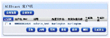

    客户机
    您可以添加、查看、修改或删除客户机。您还可以启用或禁用客户机。

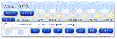

    图 2-51 所示为“AllStart 客户机”表样例。
    图 2-51 AllStart 客户机表
    此屏幕快照显示“AllStart 客户机”表;按钮包括“添加”、“启用”、“禁用”、“察看”、“修改”、“删除”和“生成状态”。
    添加新客户机
    使用本过程可以添加 SuSE、Red Hat 和 Sun JDS 客户机。要添加 Solaris x86 客户机,请参阅添加新的 Solaris x86 客户机
    您可以手动添加新的客户机、添加新的自动搜索客户机、从 Sun Control Station 已有受管理主机的列表中选择新的客户机或在 XML 格式文件中导入客户机列表。
    如果您要立即使用其中一台或多台客户机,请确保您启用除受管理主机之外的每台客户机。受管理主机是自动启用的。
    您还必须启用 DHCP 设置;详细信息,请参阅修改 DHCP 设置
    注 - 将一台客户机添加到“AllStart 客户机”表中后,您必须启用该客户机(除非该客户机是受管理主机)。受管理主机是自动启用的。如果不启用客户机,当与此客户机 MAC 地址和 IP 地址对应的服务器执行网络引导操作时,AllStart 模块就不会为该服务器提供有效负载。

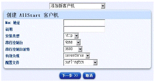

    显示“创建 AllStart 客户机”表。
    图 2-52 创建 AllStart 客户机表
    此图显示“创建AllStart 客户机”表。.
    5. 配置以下参数:
    注 - 您需要输入网络接口卡 (NIC) 的 MAC 地址,通过该网络接口卡将安装有效负载和配置文件。
    6. 单击表下方的“下一步”。

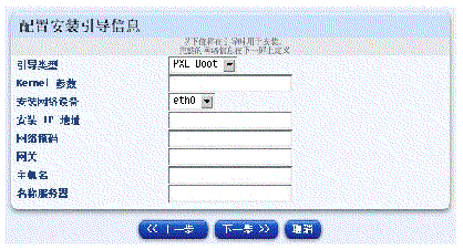

    显示“配置安装引导信息”表;请参阅配置安装引导信息表
    在安装期间使用这些选项配置不同的引导配置。
    图 2-53 配置安装引导信息表
    此图显示“配置安装引导信息”表。
    7. 配置以下参数:
    注 - 当您创建 Sun JDS 客户机时,需要指定以下 Kernel 参数:
    对于 Suntrademark LX50 服务器:添加变量 acpi=OFF。(此操作关闭“高级配置电源接口”[(ACPI)] 功能。)
    对于所有白盒服务器:添加变量 apm=OFF。(此操作关闭“高级电源管理”[(APM)] 功能。)
    注 - 在 Sun Fire V60x 或 V65x 服务器上,安装必须通过两个内置 NIC 之一进行。

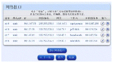

    显示“网络接口”表;请参阅图 2-54
    您可以在您的客户机中配置 NIC 的信息。

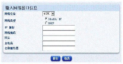

    9. 单击底部的“添加网络接口”。
    显示“输入网络接口信息”表;请参阅图 2-55
    10. 配置以下参数:
    11. 单击表下方的“保存”。
    “网络接口”表即会刷新,而且将添加新的设备。
    12. 现在,您就可以添加另一个设备或在现有设备上执行其他操作。
    注 - 没有针对此任务的“确认删除”对话框,因此,请确保您选择正确的要删除的设备。
    13. 完成配置网络接口时,单击表下方的“保存”。
    将会显示“任务进度”对话框。
    图 2-54 网络接口表
    此屏幕快照显示在客户机上配置“网络接口”表;按钮包括“添加网络接口”、“上一步”、“保存”和“取消”。
    图 2-55 输入网络接口信息表
    此屏幕快照显示“输入网络接口信息”表;按钮包括“保存”和“取消”。

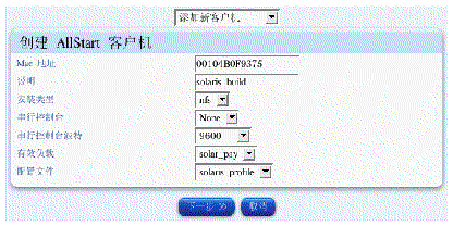

    图 2-57 创建 AllStart 客户机表
    此图显示在 Solaris x86 上“创建 AllStart 客户机”表。
    5. 配置以下参数:

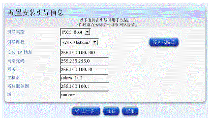

    6. 单击表下方的“下一步”。
    图 2-58 配置安装引导信息表
    此图显示“配置安装引导信息”表。
    7. 配置以下引导参数:
    注 - 您可以只为 Solaris x86 定义一个引导/网络接口。
    要将引导路径添加到滚动列表中,请单击“添加引导路径”并输入别名和引导路径。例如,
    注 - v60 引导路径可用于 v65;v20 引导路径可用于 v40。
    8. 单击表下方的“保存”。
    将会显示“任务进度”对话框。

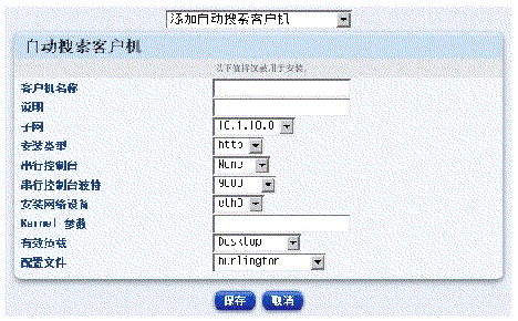

    添加新的自动搜索客户机
    注 - 此选项与自动搜索功能一起工作。使用为自动搜索配置客户机指定要由自动搜索客户机使用的 IP 地址的范围。
    自动搜索功能使服务器可以从 DHCP 服务器获取 IP 地址,并且可以从 PXE 引导服务器检索该 IP 地址的缺省有效负载。此功能在不知道客户机的 MAC 地址的情况下最有用。
    有关设置自动搜索功能的详细信息,请参阅自动搜索功能
    要添加新的自动搜索客户机,请执行以下操作:
    1. 选择“AllStart”right arrow“客户机”。
    显示“AllStart 客户机”表。
    2. 单击底部的“添加”。
    显示“选择系统类型”表。
    3. 选择类型:redhatsolarissjdssuse
    4. 单击“下一步”。
    5. 从表上方的下拉菜单中,选择“添加自动搜索客户机”。
    显示“自动搜索客户机”表;请参阅图 2-59
    6. 配置以下参数:
    7. 单击表下方的“保存”。
    将会显示“任务进度”对话框。
    图 2-59 自动搜索客户机表
    此屏幕快照显示为 AutoDiscovery 客户机输入信息表;按钮包括“保存”和“取消”。
    将受管理主机添加为客户机

    启用客户机
    “AllStart 客户机”表中的第一列为“已启用”。如果启用此客户机,此列中有一个“Y”;如果没有启用此客户机,就有一个“N”。
    如果已启用该客户机并且已开始生成,则在“已启用”列中有一个“B”。
    注 - 由于修改了客户机引导装入器使其在重新引导时开始生成,所以也就自动启用了受管理主机。要使用 DHCP PXE/网络引导客户机,必须使用本过程重新启用客户机。
    要启用当前未启用的客户机,请执行以下操作:
    显示“AllStart 客户机”表。
    2. 单击以突出显示客户机。您还可以单击顶部的“全部选择”,以选择列表中的所有客户机。
    3. 单击底部的“启用”。
    将会显示“任务进度”对话框。
    现在,“AllStart 客户机”表在此客户机的“已启用”列中显示“Y”。

    生成客户机
    创建客户机并在控制站 UI 中启用该客户机后,您就可以在客户机上安装有效负载和配置文件了。
    注 - 必须在“AllStart 客户机”表中启用客户机项,生成操作才能成功。
    要生成您的客户机,请执行以下操作:
    1. 配置要从网络引导的客户机。
    2. 重新引导客户机。
    这会导致客户机从 Sun Control Station 获取有效负载和配置文件。
    注 - 安装不是从 Sun Control Station 到客户机的主动“推”操作。客户机必须从 Control Station 中“拉出”有效负载和配置文件,客户机按照“AllStart 客户机”表中的客户机项接收有效负载和配置文件。

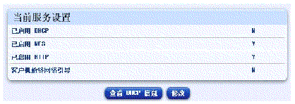

    1. 选择“AllStart”right arrow“服务”。
    显示“当前服务设置”表。
    图 2-60 当前服务设置表
    此图显示“当前服务设置”表。
    2. 单击表下方的“查看 DHCP 信息”。
    显示“附加 DHCP 设置”表。对每个项,该表显示其网络、网络掩码和 IP 地址范围。
    3. 单击以突出显示项。
    4. 单击右下角的“详细信息”。
    显示“详细 DHCP 设置”表。此表显示以下信息:
    5. 单击“完成”可返回到“附加 DHCP 设置”表。
    6. 单击“上一步”可返回到“当前服务设置”表。

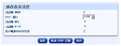

    修改 DHCP 设置
    要修改 DHCP 设置,请执行以下操作:
    显示“当前服务设置”表。
    2. 单击表下方的“修改”。
    显示“修改服务设置”表。
    注 - 不能禁用 NFS 和 HTTP。
    图 2-61 修改服务设置表
    此图显示“修改服务设置”表。
    3. 您可以配置以下设置。
    4. 如果要修改 DHCP 信息,单击表下方的“修改 DHCP 信息”。
    显示“修改 DHCP 设置”表。在此窗口中,您可以添加新的 DHCP 信息、修改现有的 DHCP 信息或删除 DHCP 信息。
    注 - 如果您对 DHCP 信息进行更改,就必须单击末尾的“保存”;否则,更改就不会生效。
    5. 单击“保存”。
    出现“任务进度”对话框。

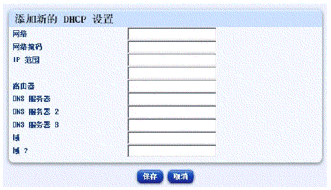

    6. 请在“修改 DHCP 设置”选定器窗口中单击“添加”。
    显示“添加新的 DHCP 设置”表;请参阅图 2-62。填写以下信息。
    7. 单击“保存”。
    显示“修改 DHCP 设置”表,其中包含了新 DHCP 信息的一项。
    图 2-62 添加新的 DHCP 设置表
    此屏幕快照显示“添加新的 DHCP 设置”表;按钮包括“保存”和“取消”。

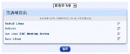

    选择 AllStart 首选项
    此屏幕允许您定制 AllStart 屏幕,以便仅显示您感兴趣的操作系统分发。
    注 - 如果您仅选择一个要显示的操作系统分发,那么 AllStart 过程中将不显示“选择系统类型”选定器。您将会直接进入操作步骤。
    要选择 AllStart 首选项,请执行以下操作:
    1. 选择“AllStart”right arrow“高级”。
    显示“注册信息”表。
    2. 从表上方的下拉菜单中,选择“首选项选择”。
    显示“AllStart 首选项”表;请参阅图 2-63
    3. 单击以启用要在 AllStart 屏幕中显示的操作系统分发。
    4. 单击“保存”。
    “AllStart 首选项”表即会刷新,指示已成功保存此信息。
    图 2-63 AllStart 首选项表
