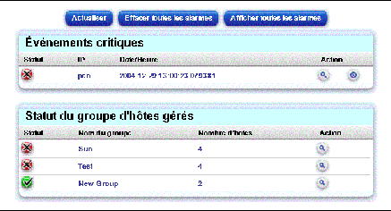

La FIGURE 1 illustre les tableaux Événements critiques et Statut du groupe d'hôtes gérés.
FIGURE 1 Tableaux de contrôle de l'intégrité
Cette copie d'écran illustre l'écran de contrôle de l'intégrité, où figurent les tableaux Événements critiques et Statut du groupe d'hôtes gérés.
Dans les tableaux de contrôle de l'intégrité, l'horodatage indiqué pour un événement correspond à l'heure de la dernière modification de son statut, par exemple de l'état jaune à l'état rouge.

Affichage des données de contrôle d'intégrité
Pour afficher un récapitulatif des données de contrôle d'intégrité sur un hôte géré :
1. Sélectionnez Contrôle de l'intégrité right arrow Récapitulatif de l'intégrité.
Les tableaux Événements critiques et Statut du groupe d'hôtes gérés s'affichent.

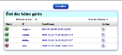

Affichage du récapitulatif de l'intégrité de tous les hôtes
Pour afficher l'intégrité générale de chaque hôte géré dans un seul tableau :
1. Sélectionnez Contrôle de l'intégrité right arrow Afficher les hôtes.
Le tableau État des hôtes gérés s'affiche et dresse la liste des hôtes gérés (voir FIGURE 3).
FIGURE 3 Tableau État des hôtes gérés
Cette copie d'écran illustre le tableau États des hôtes gérés.
Remarque - si le tableau État des hôtes gérés contient plus de dix entrées, seules les dix premières s'affichent. Les boutons situés dans la partie inférieure permettent de sélectionner les différentes plages d'entrées.
2. Pour afficher plus d'informations sur un hôte spécifique, cliquez dans la colonne Action sur l'icône en forme de loupe située en regard de cet hôte.
Les tableaux détaillés suivants s'affichent :
Pour revenir à l'écran précédent, cliquez sur l'icône de la flèche vers le haut dans l'angle supérieur droit.
3. Dans l'écran affichant les tableaux détaillés d'un hôte, cliquez sur Mettre à jour maintenant.
Cette opération force la station de contrôle à extraire immédiatement les données d'intégrité de l'hôte géré.
La boîte de dialogue Progression de la tâche s'affiche.
4. Pour revenir à l'écran précédent, cliquez sur l'icône de la flèche vers le haut dans l'angle supérieur droit.

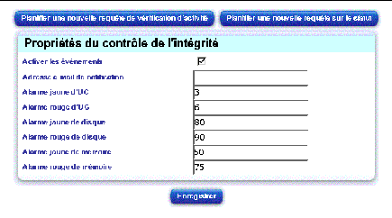

Configuration des paramètres de contrôle d'intégrité
Pour configurer les paramètres du module Contrôle de l'intégrité :
1. Sélectionnez Contrôle de l'intégrité right arrow Paramètres.
Le tableau Propriétés du contrôle de l'intégrité s'affiche (voir FIGURE 4).
FIGURE 4 Tableau Propriétés du contrôle de l'intégrité
Cette figure illustre le tableau Propriétés du contrôle de l'intégrité.
2. Configurez les paramètres.
Pour consulter la liste des paramètres modifiables, reportez-vous à la section Paramètres de contrôle d'intégrité configurables.
3. Cliquez sur Enregistrer.
Le tableau Propriétés du contrôle de l'intégrité s'actualise.
