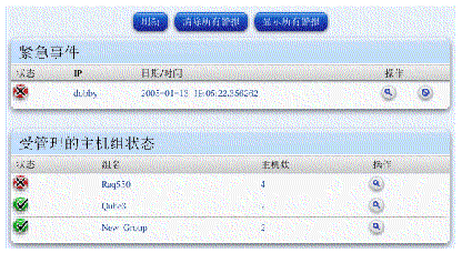

图 1 显示了“紧急事件”和“受管理的主机组状态”表。
图 1 运行状况监视表
此屏幕快照显示“运行状况监视”屏幕的一个样例,并且显示“紧急事件”和“受管理的主机组状态”表。
为运行状况监视表中的事件提供的时间戳反映了该事件最后发生状态变化(例如从黄色变为红色)的时间。

1. 选择“运行状况监视器”right arrow“运行状况汇总”
即会出现“紧急事件”和“受管理的主机组状态”表。
2. 要查看紧急事件的更详细信息,请在“操作”列中单击该项目旁边的放大镜图标。

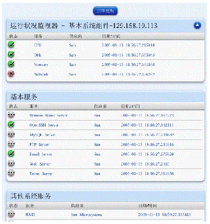

出现以下信息表(请参阅图 2)。
图 2 详细信息表
此屏幕快照显示详细信息表的一个样例,包括“基本信息组件”,“基本服务”和“其他信息服务”。
单击右上角的向上箭头图标即可返回到上一个屏幕。

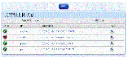

1. 选择“运行状况监视器”right arrow “查看主机”
出现“受管理主机状态”表,其中显示受管理主机列表(请参阅图 3)。
图 3 受管理主机状态表
此屏幕快照显示“受管理主机状态”表的一个样例。
注 - 如果“受管理主机状态”表中有 10 项以上,则该列表列出前 10 项。使用该表底部的按钮可以选择不同范围的项目。

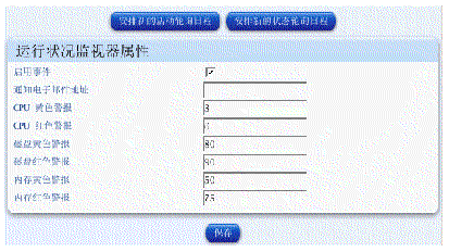

1. 选择“运行状况监视器”right arrow“设置”
出现“运行状况监视器属性”表(请参阅图 4)。
图 4 运行状况监视器属性表
此屏幕快照显示“运行状况监视器属性”表。
2. 配置设置。
有关可更改的设置的列表,请参阅可配置的运行状况监视器设置
3. 单击“保存”
“运行状况监视器属性”表即会进行刷新。
