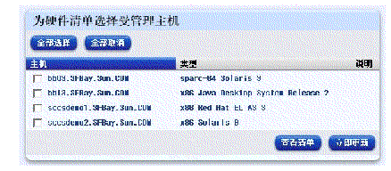

要选择受管理主机以查看其硬件清单,请执行以下操作:
1. 请选择“清单”right arrow“硬件清单”。
选定器窗口中将显示“为硬件清单选择受管理主机”表(请参阅为硬件清单选择受管理主机表)。
2. 在列表中选择一台主机。
通过选择相应主机左侧的复选框来选择主机。
注 - 一次只能添加一台主机。“清单”功能不能使用表顶部的“全部选择”按钮。如果选择多台主机,系统会报告错误。如果您错误地选择了多台主机,可以通过“全部取消”按钮清除复选框,然后就能选择一台主机。
图 2 为硬件清单选择受管理主机表
此屏幕快照显示“为硬件清单选择受管理主机”表,使用该表可以选择希望查看硬件清单的受管理主机。按钮包括“全部选择”,“查看清单”和“立即更新”。“全部选择”按钮不适用于清单功能。

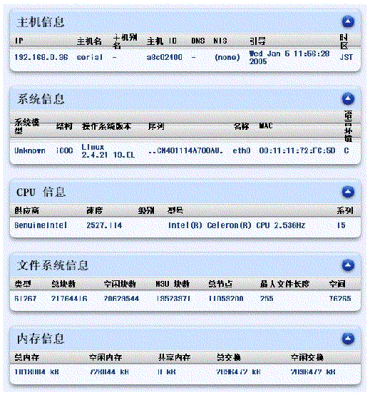

此时便会出现“硬件清单”表,显示出选定主机的硬件清单。请参阅“硬件清单”表 中的一个示例表。
图 3 “硬件清单”表
此屏幕快照显示详细的“硬件清单”表的一个样例,包括“主机信息”、“系统信息”、“CPU 信息”、“文件系统信息”和“内存信息”。
“硬件清单”表包含以下部分:

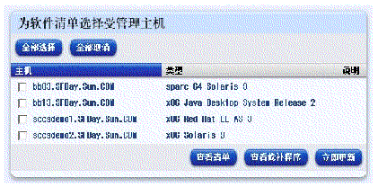

要选择受管理主机以查看其软件清单,请执行以下操作:
1. 选择“清单”right arrow“软件清单”。
选定器窗口中将显示“为软件清单选择受管理主机”表(请参阅为软件清单选择受管理主机表)。
2. 在列表中选择一台主机。
图 4 为软件清单选择受管理主机表
此屏幕快照显示“为软件清单选择受管理主机”表,使用此表来选择希望查看软件清单的手管理主机。按钮包括“全部选择”、“全部取消”、“查看清单”和“立即更新”。“全部选择”按钮不适用于清单功能。

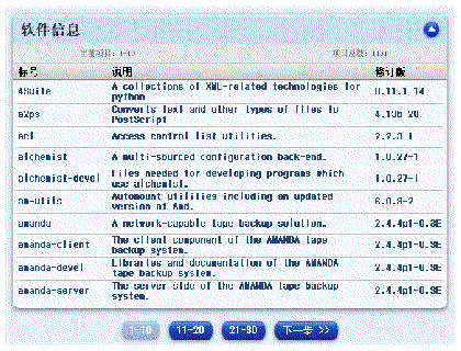

此时便会出现“软件清单”表,显示出选定主机的软件清单。请参阅“软件清单”表 中的一个示例表。
图 5 “软件清单”表
此屏幕快照显示详细的“软件清单”表的一个样例,包括“标号”、“说明”和“修订版”。
“软件清单”表显示每个软件组件的以下信息:

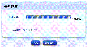

3. 单击该表右下角的“立即更新”
将会显示“任务进度”对话框。“任务进度”对话框显示状态消息,指示更新是否成功。可以单击“查看事件”以显示更新事件列表,也可以单击“完成”返回到“选择受管理主机”表。
图 6 立即更新任务进度对话框
此屏幕快照显示“任务进度”对话框T,该对话框显示硬件或者软件更新是否成功的状态消息。按钮包括“完成”和“查看事件”。
