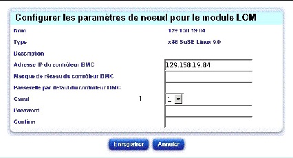

L'écran Configurer les paramètres de nœud pour le module LOM s'affiche (voir FIGURE 1).
FIGURE 1 Écran Configurer les paramètres de nœud pour le module LOM
Cette figure présente l'écran Configurer les paramètres de nœud pour le module LOM. Les boutons disponibles dans cet écran sont Enregistrer et Annuler.

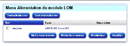

L'option de sous-menu Alimentation du module LOM permet d'exécuter diverses fonctions de démarrage et de réinitialisation sur un ou plusieurs hôtes gérés.
Lorsque vous cliquez sur l'option de sous-menu Alimentation, la fenêtre de sélection qui répertorie la liste des groupes et des hôtes gérés au sein de chaque groupe s'affiche. Dans la partie inférieure de la fenêtre, les boutons suivants apparaissent (voir FIGURE 2) :
FIGURE 2 Fenêtre de sélection du menu Alimentation
Cette figure présente le menu Alimentation. Les boutons disponibles dans cet écran sont Mettre sous tension, Mettre hors tension, Réinitialiser et Identifier.

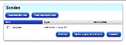

Sondes/Journal des événements système
L'option de sous-menu Sondes/SEL permet d'afficher les données les plus récentes des sondes ou du journal des événements système (SEL) sur l'hôte, de mettre à jour les données en temps réel ou de planifier une mise à jour ultérieure des données.
Lorsque vous cliquez sur l'option de sous-menu Sondes/SEL, la fenêtre de sélection qui répertorie la liste des groupes et des hôtes au sein de chaque groupe s'affiche. Dans la partie inférieure de la fenêtre, les boutons suivants apparaissent (voir FIGURE 3) :
FIGURE 3 Fenêtre de sélection Sondes/SEL
Cette figure présente le sous-menu Sondes/SEL. Les boutons disponibles sont Afficher, Mettre à jour maintenant et Planifier.
Lorsque vous mettez à jour les données des sondes et du journal des événements système, la fonction extrait l'intégralité de ce journal depuis l'hôte géré. Le journal peut contenir jusqu'à 3 000 enregistrements. Les informations mises à jour dans le journal des événements système ne s'affichent qu'après extraction de l'intégralité du journal depuis les hôtes gérés.
La durée d'extraction des informations des sondes et du journal des événements système est proportionnelle au nombre d'entrées contenues dans le journal et au nombre d'hôtes depuis lesquels vous extrayez ces données. Il est conseillé de prendre en compte ces facteurs si vous souhaitez planifier la mise à jour des informations pour un certain nombre d'hôtes gérés.

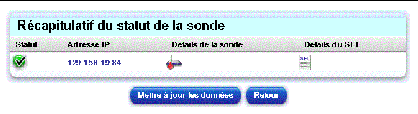

Le tableau Récapitulatif du statut de la sonde s'affiche (voir FIGURE 4).
FIGURE 4 Tableau Récapitulatif du statut de la sonde
Cette figure présente un exemple d'affichage du tableau Récapitulatif du statut de la sonde.

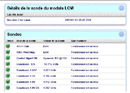

5. Si vous cliquez sur l'icône Détails de la sonde, un tableau détaillé sur la sonde s'affiche.
Selon le type d'hôte sélectionné, différentes sondes apparaissent dans ce tableau (voir FIGURE 5).
Cliquez sur Mettre à jour les données pour mettre à jour les données des sondes (voir Mise à jour de l'affichage des informations sur l'hôte).
FIGURE 5 Tableau détaillé sur les sondes
Cette figure présente le tableau détaillé sur les sondes.

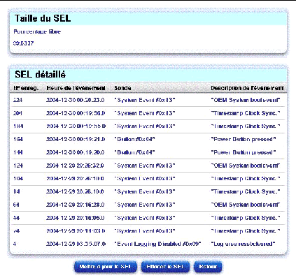

6. Cliquez sur l'icône du journal des événements système.
Les enregistrements contenus dans le journal s'affichent (voir FIGURE 6).
FIGURE 6 Tableau SEL détaillé
Cette figure présente un exemple d'affichage du tableau SEL détaillé.
Le tableau SEL détaillé affiche les informations suivantes :

1. Pour ce faire, affichez l'écran contenant les tableaux détaillés du journal des événements système.
2. Cliquez sur le bouton Mettre à jour le SEL.
Ce bouton se situe sous le tableau SEL détaillé. La boîte de dialogue Progression de la tâche s'affiche.
Remarque - la fonction Mettre à jour maintenant du tableau SEL détaillé permet uniquement de mettre à jour les informations du journal des événements système ; elle ne met pas à jour les données de la sonde.

single-step bulletLorsque le tableau Récapitulatif du statut de la sonde est à l'écran, cliquez sur Mettre à jour les données.
Ce bouton se situe sous le tableau. Il permet de mettre à jour les données de la sonde et du journal des événements système pour chaque hôte répertorié dans le tableau Récapitulatif du statut de la sonde.
single-step bulletLorsque les tableaux détaillés des données de la sonde sont affichés, cliquez sur Mettre à jour les sondes.
Ce bouton se situe sous les tableaux. Il permet de mettre à jour toutes les données de la sonde et du journal des événements système pour un hôte particulier.

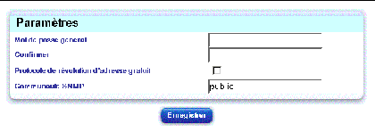

L'écran Paramètres (voir FIGURE 7) permet d'étendre les paramètres communs aux processeurs de service pour tous les hôtes gérés. Ces paramètres affectent tous les hôtes actuellement gérés par la station de contrôle, ainsi que les hôtes gérés que vous ajouterez par la suite.
FIGURE 7 Écran des paramètres du module LOM
Cette figure présente l'écran des paramètres du module LOM.
Les paramètres des processeurs de service affectés sont les suivants :
Remarque - si vous ne spécifiez aucun mot de passe local pour un hôte et si aucun mot de passe général n'est défini, le module LOM utilise un mot de passe par défaut (aléatoire).
