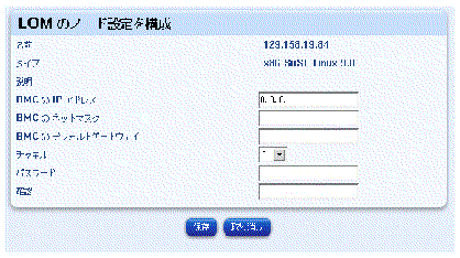

2. ホストを選択して「手動設定」をクリックします。
「LOM のノード設定を構成」画面が表示されます (図 1 を参照)。
図 1 「LOM のノード設定を構成」画面
この図は「LOM のノード設定を構成」ページを示しています。この画面のボタンには「保存」と「取消し」があります。
3. IP 構成情報を入力します。
注 - BMC (基板管理コントローラ) はサービスプロセッサ (SP) と同じです。このマニュアルでは SP と記載していますが、Sun Control Station のインタフェースでは一部が BMC になっている場合があります。
注 - Sun Fire V20z または Sun Fire V40z 以外のマシンで LOM を手動で構成する場合は、表 1 を参照してチャネルの正しい値を確認してください。
このコマンドにより、まず SP 上のこれらの値のクリアが試みられ、次に必要な値に設定されます。コマンドの完了まで数分かかる場合があります。
最終的に、「構成済み LOM」の値が Y に設定されます。
上記のステップをすべて実行した後で LOM が機能しない場合 (LOM から管理対象ホストに対してコマンドを実行できない場合) は、『Sun Fire V20z and Sun Fire V40z Servers Server Management Guide』の「IPMI Troubleshooting」の節を参照するか、サンのサービス担当者にご連絡ください。

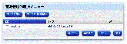

「電源管理の電源メニュー」のサブメニュー項目により、1 つまたは複数のホストに対する電源管理を行うことができます。
「電源」サブメニュー項目をクリックすると、選択ウィンドウが表示され、グループと各グループ内の管理対象ホストが提示されます。選択ウィンドウの下に、次のボタンが表示されます (図 2 を参照)。
図 2 電源メニュー選択ウィンドウ
このスクリーンショットは「電源」サブメニューを示しています。ボタンは「電源オン」、「電源オフ」、「リセット」、そして「識別」です。

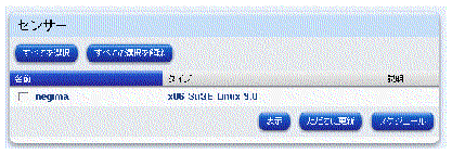

センサー/SEL
「センサー/SEL」サブメニュー項目で、センサーの現在のデータやホスト上の SEL (System Event Log) の表示、データのリアルタイム更新、データの更新スケジュール設定ができます。
「センサー/SEL」サブメニュー項目をクリックすると、選択ウィンドウが表示され、グループと各グループ内のホストが提示されます。選択ウィンドウの下に、次のボタンが表示されます (図 3 を参照)。
図 3 センサー/SEL 選択ウィンドウ
このスクリーンショットは「センサー/SEL」サブメニューを示しています。ボタンは「表示」、「ただちに更新」、そして「スケジュール」です。
センサー情報や SEL 情報を更新すると、管理対象ホストからすべての SEL が取得されます。完全な SEL は約 3000 レコードを保存することができます。更新された SEL 情報は、管理対象ホストから SEL 全体が取得されるまで表示されません。
SEL に含まれるエントリ数、あるいは SEL およびセンサーデータを取得するホスト数が多いほど、情報取得にかかる時間は長くなります。多数の管理対象ホストに関するセンサー情報と SEL 情報を更新するスケジュールを組む場合には、これらの要点を考慮する必要があります。

1. 「電源管理」right arrow「センサー/SEL」を選択します。
管理対象ホストのリストが表示されます。
2. 1 つまたは複数のホストを強調表示するか、または「すべてを選択」をクリックして、一覧のすべてのホストを選択します。

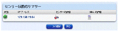

3. 「表示」ボタンをクリックします。
「センサー状態のサマリー」テーブルが表示されます (図 4 を参照)。
図 4 「センサー状態のサマリー」テーブル
このスクリーンショットは「センサー状態のサマリー」テーブルの例を示しています。
4. 右側の列では、次の操作が可能です。

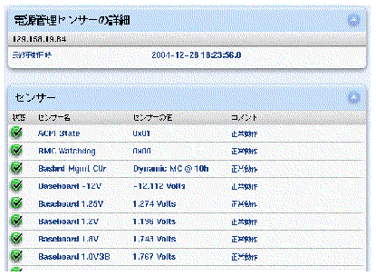

5. 「センサーの詳細」アイコンをクリックすると、詳細なセンサーテーブルが表示されます。
ホストの種類に応じて、テーブルには異なるセンサーが表示されます (図 5 を参照)。
センサーデータを更新するには、「データの更新」をクリックします (ホスト情報の表示の更新を参照)。
図 5 センサーの詳細テーブル
このスクリーンショットは詳細なセンサーデータテーブルを示しています。

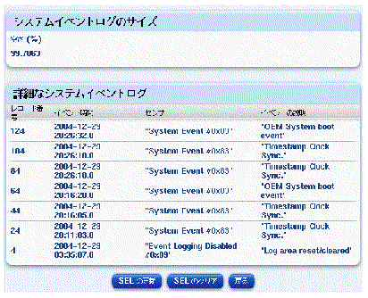

6. 「システムイベントログ」アイコンをクリックします。
SEL のレコードが表示されます (図 6 を参照)。
図 6 「詳細なシステムイベントログ」テーブル
このスクリーンショットは SEL (System Event Log) データの詳細テーブルの例を示しています。
「詳細なシステムイベントログ」テーブルには、次の情報が表示されます。
イベントに関する説明の詳細については、
http://www.intel.com/design/servers/ipmi/index.htm にある IPMI マニュアルを参照してください。
この画面から、SEL のクリア (SEL のクリアを参照) または SEL の更新 (SEL の表示の更新を参照) が可能です。

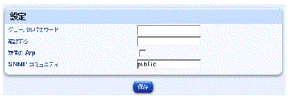

「設定」画面 (図 7 を参照) で、すべての管理対象ホストに対するサービスプロセッサに共通設定を適用できます。これらの設定は、コントロールステーションで現在管理されているすべてのホスト、さらに追加した管理対象ホストに反映されます。
図 7 LOM の設定画面
このスクリーンショットはLOMの設定画面を示しています。
変更可能なサービスプロセッサの設定には次のものがあります。
注 - ホストのローカルパスワードを指定せず、グローバルパスワードを設定しない場合は、LOM モジュールではデフォルトの (ランダム) パスワードが使用されます。
