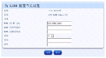

2. 选择主机并单击“手动配置”。
出现“为 LOM 配置节点设置”屏幕(请参阅图 1)。
图 1 为 LOM 配置节点设置屏幕
此图显示“为 LOM 配置节点设置”页。屏幕上的按钮包括“保存”和“取消”。
3. 提供 IP 配置信息。
注 - BMC(底板管理控制器)即为服务处理器 (SP)。本手册使用“服务处理器”一词,但可能会在 Sun Control Station 界面的某些部分中见到“BMC”一词。
注 - 如果为 Sun Fire V20z 或 Sun Fire V40z 之外的机器手动配置 LOM,请参阅表 1 以确定正确的通道值。
该命令首先将尝试清除服务处理器 (SP) 上的这些值,然后再将其设为期望值。完成该命令可能需要几分钟的时间。
最终应看到 LOM 配置值设为 Y。
以上所有步骤执行完毕之后,如果 LOM 无法工作(即无法从 LOM 向受管理主机发出任何命令),请参阅《Sun Fire V20z and Sun Fire V40z Servers Server Management Guide》中的 "IPMI Troubleshooting" 一节,或者与您的 Sun 服务代表联系以寻求帮助。

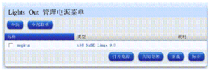

通过“Lights Out 管理电源”子菜单项可以在一台或多台受管理主机上执行电源管理功能。
单击“电源”子菜单项后,会出现选定器窗口,显示各个组以及各组内的受管理主机。在选定器窗口底部显示以下按钮(请参阅图 2)。
图 2 电源菜单选择窗口
此屏幕快照显示“电源”子菜单;按钮包括“打开电源”、“关闭电源”、“重置”和“标识”。
电源功能的已知问题
如果使用 LOM 模块向受管理主机发送“关闭电源”命令,紧接着发送“打开电源”命令(在“关闭电源”命令完成之前),则受管理主机可能会处于 init 0 状态:主机仍处于开机状态而操作系统却关闭了。
再次向受管理主机发送“关闭电源”命令,就可以更正该问题。
打开主机电源
通过“打开电源”命令可以远程打开主机电源。
注 - 如果主机已经打开电源,则该命令不会对主机产生影响。
1. 选择“Lights Out 管理”right arrow“电源”
随即出现选定器窗口,显示受管理主机的列表。
2. 突出显示一台或多台主机,或者单击“全部选择”选择列表中的所有主机。
3. 单击右下角的“打开电源”
将会显示“任务进度”对话框。

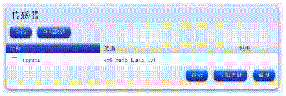

传感器/SEL
通过传感器/SEL 子菜单项可以查看主机上的传感器或系统事件日志 (SEL) 中的最新数据,实时更新数据,或安排在以后进行数据更新。
单击“传感器/SEL”子菜单项后,出现选定器窗口,显示各个组以及各组内的主机。在选定器窗口底部显示以下按钮(请参阅图 3)。
图 3 传感器/SEL 选定器窗口
此屏幕快照显示“传感器/SEL”子菜单;按钮包括“显示”、“立即更新”和“进程调度”。
更新传感器和 SEL 信息时,该功能将从受管理主机中对整个 SEL 进行检索。一个完整的 SEL 可包含多达 3000 条记录。直到从受管理主机中对整个 SEL 检索完毕之后,才会显示已更新的 SEL 信息。
SEL 中包含的条目越多,检索 SEL 和传感器数据时所涉及的主机数量越多,检索信息所需的时间就越长。如果决定为许多受管理主机安排传感器和 SEL 信息的更新,您就应当考虑这些因素。
显示传感器数据和 SEL
您可以查看主机的传感器数据汇总。然后您可以从结果汇总表中查看传感器数据详细资料表、查看 SEL 以及更新当前数据。即使关闭了主机电源也能更新这些数据。
注 - 还可以在“运行状况监视”模块中显示受管理主机的 LOM 传感器汇总数据。请参阅运行状况监视模块中的传感器数据
1. 选择“Lights Out 管理”right arrow“传感器/SEL”
显示受管理主机的列表。
3. 单击“显示”按钮。

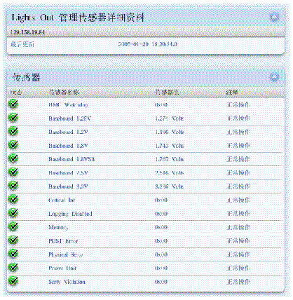

5. 如果单击“传感器详细资料”图标,便会出现传感器详细资料表。
根据主机类型的不同,在该表中显示不同的传感器(请参阅图 5)。
单击“更新数据”以更新传感器数据(请参阅更新主机信息显示)。
图 5 传感器详细资料表
此屏幕快照显示传感器详细资料表。

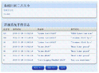

6. 单击“系统事件日志”图标。
随即显示 SEL 中的记录(请参阅图 6)。
图 6 “详细系统事件日志”表
此屏幕快照显示系统错误日志 (SEL) 数据详细资料表的一个样例。
“详细系统事件日志”表显示以下信息:
有关事件说明的详细信息,请参阅以下位置的 IPMI 文档:
http://www.intel.com/design/servers/ipmi/index.htm
可以从该屏幕中对 SEL 进行清除(请参阅清除 SEL)或更新 SEL(请参阅更新 SEL 显示)。
清除 SEL
可以清除受管理主机的 SEL。SEL 数据一旦清除就无法恢复。由于 Sun 技术支持部门可能需要这些数据,因此在清除 SEL 之前,请注意任何不寻常的错误模式。
1. 转到“详细系统事件日志”表(请参阅图 6)。
2. 单击“清除 SEL”按钮。
此按钮位于“详细系统事件日志”表下方。将会显示“任务进度”对话框。
更新 SEL 显示
可以强行从受管理主机中检索最新的 SEL 数据。
1. 转到显示详细 SEL 表的屏幕。
2. 单击“更新 SEL”按钮。
注 - “详细系统事件日志”表中的“立即更新”功能只能更新 SEL 信息,而不能更新传感器数据。

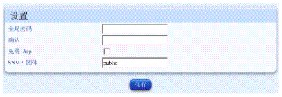

设置
通过“设置”屏幕(请参阅图 7),可以将通用设置应用到所有受管理主机的服务处理器。这些设置影响当前由控制站管理的所有主机,以及您随后增加的那些受管理主机。
图 7 LOM 设置屏幕
此屏幕快照显示 LOM 设置屏幕。
服务处理器设置影响以下内容。
注 - 如果您没有为主机指定任何本地密码,而且没有设置全局密码,LOM 模块就会使用缺省(随机)密码。
