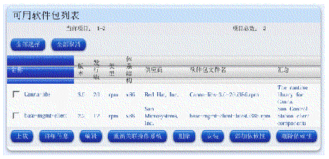

软件包
使用“软件包”选项可管理本地信息库中的软件包文件。“可用软件包列表”窗口显示 Sun Control Station 能够识别的所有软件包。软件包本地存储在 Control Station 中。
有关此菜单项下可用功能的说明,请参阅软件安装程序功能。
以下示例显示“软件安装程序”窗口的软件包部分中的“可用软件包列表”选项。
图 2 可用软件包列表窗口

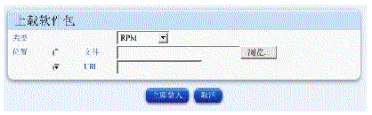

上载软件包文件
要上载单个软件包文件,请执行以下操作:
1. 选择“软件安装程序”
“软件包”。
将显示“可用软件包列表”窗口。
2. 在可用软件包文件列表中选择要使用的软件包文件。
3. 单击“上载”。
将显示“上载软件包”窗口。
图 3 上载软件包窗口
4. 从“类型”下拉菜单中选择 RPM。
5. 单击其中一个单选按钮并输入软件包文件的位置。
- 输入软件包文件的路径和文件名,或者单击“浏览”在计算机上查找。
- 输入以 http://、https:// 或 ftp:// 开头的 URL,以便从 Internet 的某个位置下载软件包文件。
注 - 如果 Control Station 必须通过代理访问 Internet,则使用在“站设置” “设置”中输入的代理设置。如果您尚未配置这些设置,则需要在使用 URL 上载软件包文件前进行配置。有关详细信息,请参阅《Sun Control Station 2.2 管理员手册》。
6. 单击“立即装入”。
将会显示“任务进度”对话框。
7. 完成上载后单击“完成”或“查看事件”。

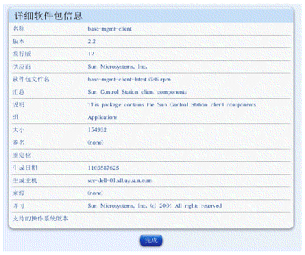

查看软件包文件的详细信息
要查看有关可用软件包文件的详细信息,请执行以下操作:
1. 选择“软件安装程序”
“软件包”。
将显示“可用软件包列表”窗口。
2. 在可用软件包文件列表中选择要查看的软件包文件。
3. 单击“详细信息”。
将显示“详细软件包信息”窗口。
图 4 详细软件包信息窗口
“详细软件包信息”窗口提供有关软件包文件的以下信息:
- 名称
- 版本号
- 发行号
- 供应商
- 文件名
- 汇总
- 说明
- 软件包文件所在的组
- 大小
- 签名
- 重定位
- 生成日期
- 生成主机
- 来源
- 许可证类型
- 支持的操作系统
4. 单击“完成”返回到“可用软件包列表”窗口。
注 - 详细信息适用于在“可用软件包列表”窗口中选择的每个软件包文件。

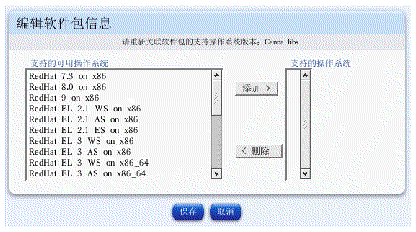

为单个软件包文件添加或删除支持的操作系统
要为单个软件包文件添加或删除支持的操作系统,请执行以下操作:
1. 选择“软件安装程序”
“软件包”。
将显示“可用软件包列表”窗口。
一次只能编辑一个软件包文件。
3. 单击“编辑”。
将打开“编辑软件包信息”窗口。
图 5 编辑软件包信息窗口
4. 配置选项以设置适用的操作系统:
- 支持的可用操作系统。使您可以在所有可能使用的潜在操作系统中做出选择,并添加专门支持的操作系统。
- 支持的操作系统。使您可以删除和更改特定软件包文件中当前支持的操作系统。
5. 完成编辑后,单击“保存”。
您将返回到“可用软件包列表”窗口。

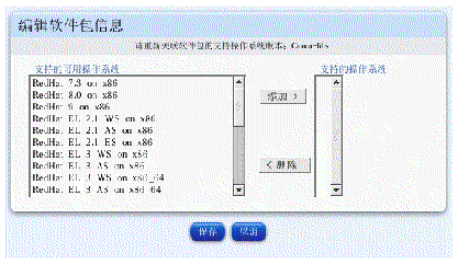

为多个软件包文件添加或删除支持的操作系统
要同时为多个软件包文件添加或删除支持的操作系统,请执行以下操作:
1. 选择“软件安装程序”
“软件包”。
将显示“可用软件包列表”窗口。
您可以一次编辑多个软件包文件。
3. 单击“重新关联操作系统”。
将打开“编辑软件包信息”窗口。
图 6 编辑软件包信息窗口
4. 配置选项以设置适用的操作系统:
- 要支持的可用操作系统。使您可以在所有可能使用的潜在操作系统中做出选择,并添加专门支持的操作系统。
5. 完成编辑后,单击“保存”。
注 - 如果以前使用“编辑”为软件包文件分配操作系统,该信息将不保留,您必须再次执行此操作。

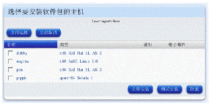

安装软件包文件
要安装软件包文件,请执行以下操作:
1. 选择“软件安装程序”
“软件包”。
将显示“可用软件包列表”窗口。
2. 在可用软件包文件列表中选择要安装的软件包文件。
3. 单击“安装”。
将在窗口中显示“选择要安装软件包的主机”。
图 7 选择要安装软件包的主机窗口
4. 单击要安装的软件包文件。
您可以根据需要选择“全部选择”和“全部取消”按钮。
5. 单击“测试安装”在安装前验证和测试软件包文件。
此选项将检查安装可行性,完成后,请单击“完成”或“查看事件”返回到安装。
注 - 如果您选择了不受选定的软件包文件支持的操作系统,将显示错误消息,并且您需要更新支持的操作系统才能继续。
6. 单击“立即安装”。
将会显示“任务进度”对话框。
7. 安装完成或停止后,单击“完成”或“查看事件”。

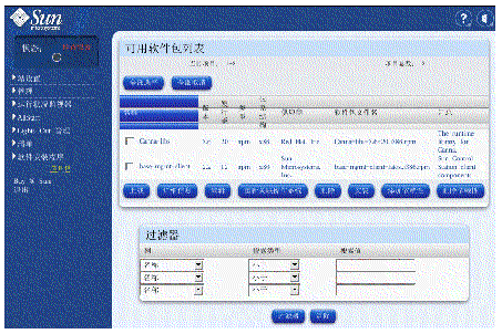

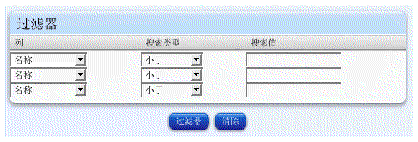

过滤器
您可以使用“过滤器”功能限制“可用软件包列表”窗口中一次显示的软件包文件数。
要使用“过滤器”功能,请执行以下操作:
1. 选择“软件安装程序”
“软件包”。
将显示“可用软件包列表”窗口,并可从窗口下部访问“过滤器”功能,与以下类似。
图 8 过滤器窗口
2. 从“列”下拉列表中选择选项。
以下是“列”下拉列表中可用的搜索条件:
3. 从“搜索类型”下拉列表中选择选项。
以下是“搜索类型”下拉列表中可用的搜索条件:
- 小于
- 小于/等于
- 等于
- 不等于
- 大于/等于
- 大于
- 包含
- 不包含
4. 在“搜索值”文本框中输入选项。
您可以输入任何有助于定义搜索的关键字或词。
5. 单击“过滤器”。
“过滤器”功能将按照您的参数搜索软件包文件,并在刷新的“可用软件包列表”窗口中返回结果。
注 - 单击“清除”后,将刷新“可用软件包列表”窗口中的整个列表,并显示所有可用软件包文件。另外,要清除单个过滤器词,请删除“搜索值”文本框中的文本,然后单击“清除”。
