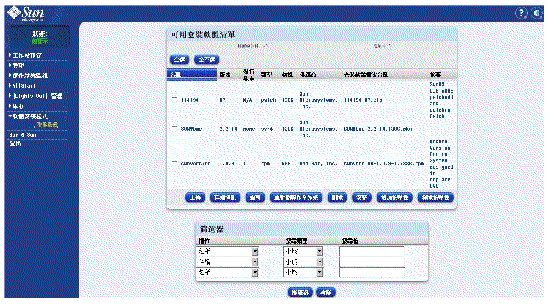

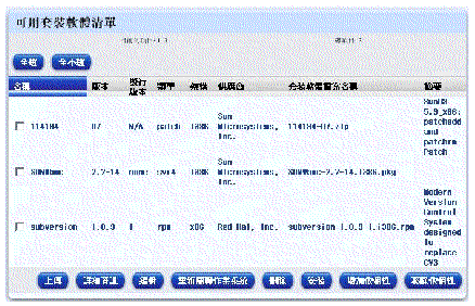

為了協助瀏覽大量的軟體庫存資訊,軟體庫存的 [檢視庫存] 及 [檢視修補程式] 頁面能夠讓使用者根據特定搜尋條件,篩選/搜尋特定的 RPM、SVR4 套裝軟體或修補程式。

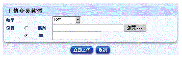

2.2.1 版包含主要的新功能,可支援隨附軟體的通用安裝。[上傳] 畫面現在提供第 4 種套裝軟體:[其他]。您可以將任何格式的單一檔案以 [其他] 類型上傳。上傳檔案之後,您會看到該套裝軟體的 [編輯] 畫面。您可以在這個畫面上提供套裝軟體的名稱、說明、版本、發行版本及供應商。由於該套裝軟體屬於未知類型,因此您必須提供必要的資訊。
您也必須提供了解如何安裝隨附軟體的程序檔檔案。程序檔檔案必須可以在 Bourne shell /bin/sh 下執行。當您安裝通用隨附軟體時,程序檔檔案及隨附軟體檔案都會複製到管理系統上的 /tmp。然後安裝程式會使用 Bourne shell 以套裝軟體檔案的完整路徑做為唯一引數來執行程序檔檔案,而不使用該平台常用的套裝軟體安裝指令 (rpm、pkgadd 或 patchadd)。
安裝傳到 stdout 或 stderr 的任何輸出都會被擷取成單一字串,並顯示在作業記錄中。如果安裝程序檔以非零值結束,則認為安裝失敗,並會記錄及顯示作業的失敗狀態。

上傳功能可讓您將套裝軟體檔從本機儲存庫或網際網路上傳到控制工作站。

[可用套裝軟體清單] 視窗會顯示所有產品名稱已知的軟體套裝軟體,並可讓您管理本機儲存庫上的套裝軟體檔。套裝軟體會以本機方式儲存在控制工作站。
下圖顯示 [軟體安裝程式] 視窗的套裝軟體部份的 [可用套裝軟體清單] 選項。
3. 在 [類型] 下拉式清單中選取 [RPM]、[SVR4]、[修補程式] 或 [其他]。
備註 - 如果控制工作站必須透過代理來存取網際網路,它會使用在 [工作站設定] |

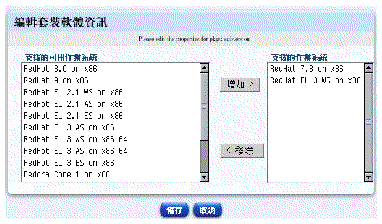

6. 針對已安裝的套裝軟體,輸入支援的作業系統及其他資訊。如需更多資訊,請參閱「讀我」檔案的「軟體安裝程式模組」一節。
若您按一下 [完成],就會回到 [編輯套裝軟體資訊] 視窗,您可在此針對您安裝的套裝軟體檔,輸入受支援的作業系統。

若要為單一套裝軟體檔增加或移除受支援的作業系統,請執行下列動作:
[編輯套裝軟體資訊] 視窗會開啟,而且會視您選擇的套裝軟體檔類型而在外觀上有所不同。下列範例會顯示當您使用 rpm 套裝軟體檔時,[編輯套裝軟體資訊] 視窗的外觀。

您可以使用篩選器功能,來限制 [可用套裝軟體清單] 視窗同時可顯示的套裝軟體檔數目。
顯示 [可用套裝軟體清單] 視窗,篩選器功能就位於視窗下半部,類似下圖。
可以在 [搜尋類型] 下拉式清單中使用下列各項作為搜尋條件:
篩選器功能可根據您的參數來搜尋套裝軟體檔,並在重新顯示過的 [可用套裝軟體清單] 視窗中傳回結果。
備註 - 當您按一下 [清除] 時,它就會重新顯示 [可用套裝軟體清單] 視窗中的整份清單,並顯示所有可用的套裝軟體檔。另外,若要清除單一篩選器術語,請刪除 [搜尋值] 文字方塊中的文字,並按一下 [清除]。 |

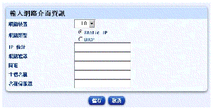

「Sun Control Station 2.2 AllStart 模組」中第 2 章的 [輸入網路介面資訊] 表 (如圖 2-55 所示),顯示來自舊版的參數。對 2.2 版而言,已經無法再使用 [網路類型] 的「無」參數。下列是正確的圖例。

「Sun Control Station 2.2 AllStart 模組」中第 76 頁的圖 2-55 顯示的畫面,包含 [網路類型] 的三個選取。這些選取包括:靜態 IP、DHCP 和無。最後一個選取「無」不是選項,而且不存在於軟體中。 (CR6218257)
