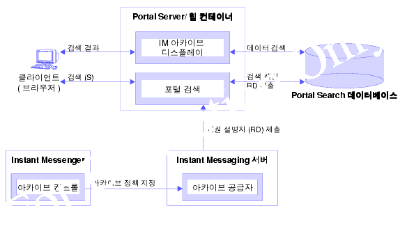

그림 7-1에서는 Instant Messaging 아카이브 구성 요소에 대해 설명합니다.
그림 7-1
이 그림은 Sun Java System Instant Messaging 아카이브 구성 요소와 데이터 흐름을 보여줍니다.
