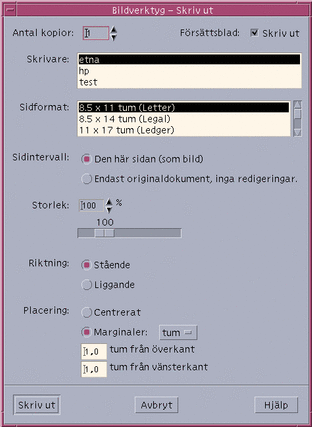

Du kan skriva ut en bild eller en PostScript-fil i Bildverktyget och ange parametrar för bildens placering, orientering och storlek, samt mer standardmässiga utskriftsinställningar som sidstorlek och antal kopior.
Dialogrutan Skriv ut
Figur 14-4 Dialogrutan Skriv ut
Graphic
Inställningarna i dialogrutan är följande:
Antal kopior
Öka eller minska antalet kopior som ska skrivas ut.
Försättsblad
Välj om du ska skriva ut ett försättsblad.
Skrivare
Välj skrivaren där du vill skriva ut bilden från en lista med skrivare.
Sidformat
Välj från en lista med standardsidformat. Det här värdet bör motsvara storleken på papperet i skrivaren.
Sidintervall
Välj om du vill skriva ut hela dokumentet eller enstaka sidor.
Storlek
Om Sidintervall är angett till Den här sidan (som bild) kan du välja om du vill skala bilden.
Riktning
Välj mellan Stående, som skriver ut längs sidans kortsida, och Liggande, som skriver ut längs sidans långsida.
Placering
Välj mellan Centrerad (standard), som skriver ut bilden på sidans mitt, och Marginaler, som använder angivna marginaler för toppmarginal och vänstermarginal. Knappen "in" eller "cm" anger om värdet för marginalerna ska anges i tum eller centimeter.
