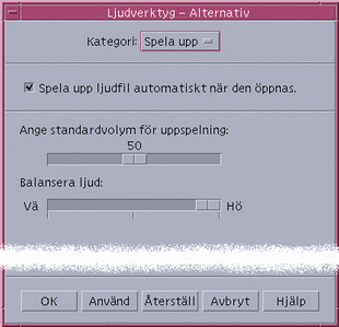

Välja uppspelningsalternativ
  1. Välj Spela upp på Alternativ-menyn.
    Dialogrutan visas med Spela upp som vald kategori. Om dialogrutan redan visas väljer du Spela upp på Kategori-menyn.
    Graphic
  2. Ange att filer ska spelas upp automatiskt när du öppnar dem.
    • Klicka på Spela upp ljudfil automatiskt om du vill spela upp ljudfiler automatiskt när du öppnar dem.
    • Avmarkera Spela upp ljudfil automatiskt om du inte vill spela upp ljudfiler automatiskt när du öppnar dem.
  3. Ställ in skjutreglagen för uppspelningsvolym och ljudbalans, i dialogrutan Ange standardvolym för uppspelning.
    Placera muspekaren över skjutreglaget, håll ned musknapp 1 och flytta skjutreglaget med musen.
  4. Klicka på OK för att spara de angivna värdena och stäng sedan dialogrutan.
